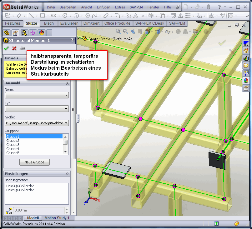

Wenn in einer Schweißkonstruktion ein Strukturbauteil im Bearbeitungs-Modus ist, dann werden die entsprechenden Profile bei mir (SWXSolidWorks 2011) in transparenter gelber Farbe dargestellt.
Weiß hier jemand eine Möglichkeit wie Farbe und Transparenz zu ändern ist?
Die gelbe Farbe stört mich weniger, doch die Transparenz erschwert das Erkennen von Details am Knotenpunkt einer Schweißkonstruktion ganz erheblich!

Farbe: Systemoptionen / Farben / Temporäre Grafik, Schattiert
Transparenz: ????

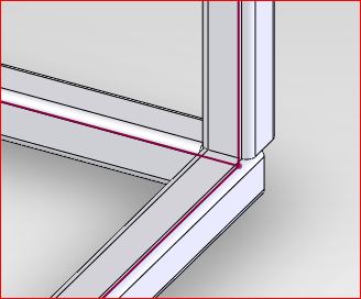

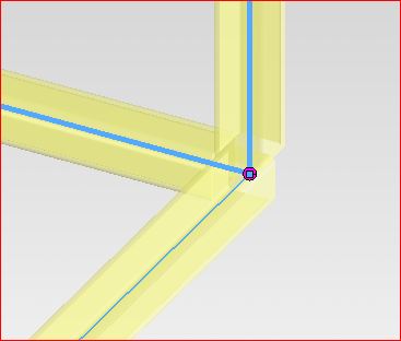

Hallo Xafer,
ich bin mir nicht sicher, ob wir von demselben sprechen, ist es die Farbe wie in meinem Screenshot? Wenn ja, kenne ich auch nur einen Weg die Farbe zu ändern (siehe zweites Bild), für die Transparenz kenne ich keinen Weg.
Ich hab jetzt aber nicht die Schwierigkeiten, dabei an den Knotenpunkten zu erkennen, wie da fertige Teil wohl aussehen wird, die Eckenbehandlung kann ich recht gut erkennen. Oder meinst du was ganz anderes?

Zunächst mal Danke für die Antworten!
@Stefan: Ich meine genau das was du auch meinst. Wir verstehen uns schon richtig!
Um die Schwierigkeit mit der Transparenz besser nachvollziehen zu können, bietet sich das Lehrbuchbeispiel "Schweißkonstruktionen" an. Sobald da drei Stäbe am Knoten hängen, kann ich keine Details mehr erkennen. Ich bin dann gezwungen das Modell zu vergrößern. Doch da ich ja die ganze Schweißkonstruktion im Überblick brauche, muss ich dann wieder zurückzoomen. Sobald der Bearbeitungsmodus beendet ist (Schattiert mit Kanten) kann ich problemlos - auch bei kleinem Modell-Maßstab - alle Details am Knoten erkennen.
