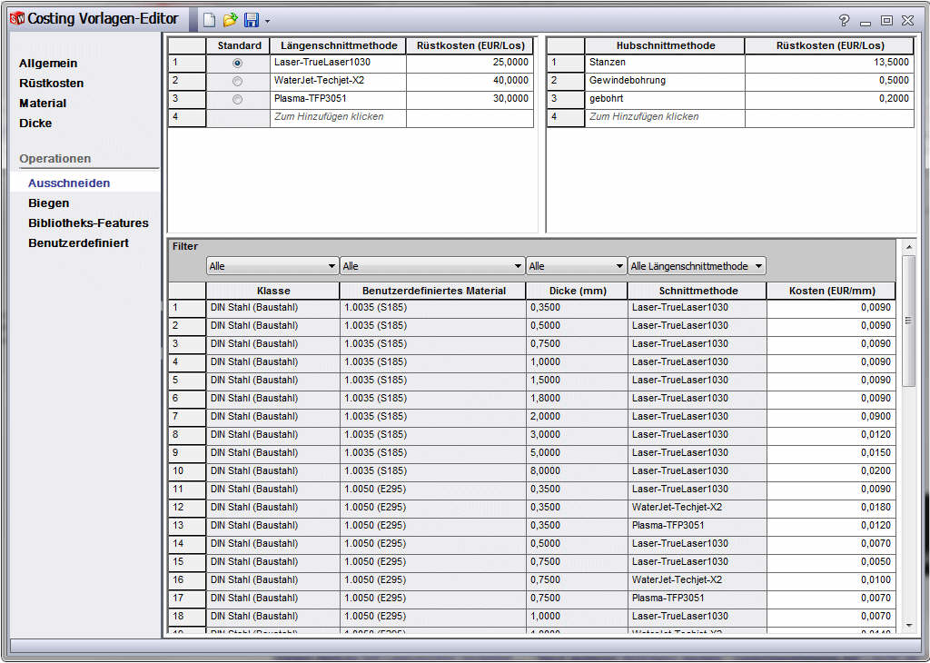

erstellt am: 29. Nov. 2011 16:30    Editieren oder löschen Sie diesen Beitrag!  <-- editieren / zitieren -->   Antwort mit Zitat in Fett Antwort mit kursivem Zitat    Unities abgeben: 1 Unity (wenig hilfreich, aber dennoch)2 Unities3 Unities4 Unities5 Unities6 Unities7 Unities8 Unities9 Unities10 Unities
Marco
eine Frage hätte ich noch.
Welche MaschinenTypen sind denn drin. Ist diese Editierbar (Excel)
hast vielleicht mal ein Bild oder Datei von so einer Liste.
Gruß  Garry

erstellt am: 29. Nov. 2011 18:32    Editieren oder löschen Sie diesen Beitrag!  <-- editieren / zitieren -->   Antwort mit Zitat in Fett Antwort mit kursivem Zitat    Unities abgeben: 1 Unity (wenig hilfreich, aber dennoch)2 Unities3 Unities4 Unities5 Unities6 Unities7 Unities8 Unities9 Unities10 Unities Nur für Garry 10 Unities + Antwort hilfreich
Maschinentypen sind da nicht drin, es werden da eher Verfahren beschrieben.

erstellt am: 03. Dez. 2011 16:54    Editieren oder löschen Sie diesen Beitrag!  <-- editieren / zitieren -->   Antwort mit Zitat in Fett Antwort mit kursivem Zitat    Unities abgeben: 1 Unity (wenig hilfreich, aber dennoch)2 Unities3 Unities4 Unities5 Unities6 Unities7 Unities8 Unities9 Unities10 Unities Nur für Garry 10 Unities + Antwort hilfreich
es ist zwar keine echte Datenbank dahinter, aber es sind Filter eingebaut, mit denen man nach Material, Dicke, usw sortieren kann.
Anbei einn Screenshot.
Du kannst hier beliebig viele/unterschiedliche Maschinen und Verfahren angeben.
Wichtig ist, dass für alle Blechdicken und Werkstoffe die Daten eingegeben/vorhanden sein müssen.
Was wiederum "etwas" Aufwand bedeutet.
Eine andere Sache ist, die Daten aktuell zu halten (Materialpreise, Fertigungsverfahren,usw).
Habe noch nicht versucht die Tabelle von außen anzusprechen. Evtl. Enhancement.
