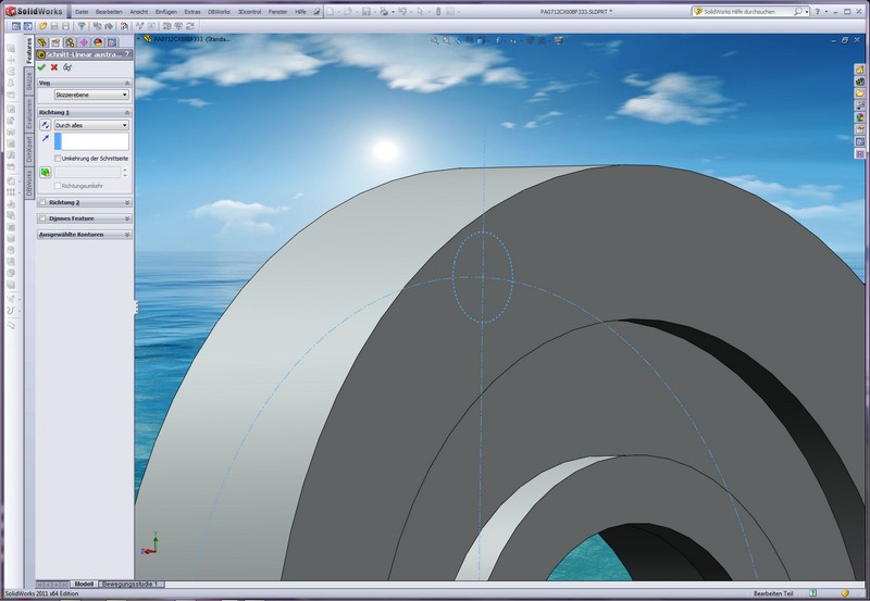

Also ich weiss nicht, seit wann SWXSolidWorks so eine Mimose ist... aber...
Hier die Situation:
Ich möchte auf der Planfläche des Drehteils (Rückseite vollkommen plan, keine Eindrehungen) eine Bohrung plazieren.
Diese soll durch das komplette Teil gehen.... auf der Seite, wo die Bohrung dann wieder raus kommt, krazt sie eine Freidrehung an... ja... und? Ist ja eigentlich kein Problem... habe ich schon oft gemacht...
doch heute verweigert mir SWXSolidWorks diesen einfachen Akt....
es würde zu einer Dicke null führen... hmmm... versteh ich nicht ganz...
lege ich die Bohrungen auf einen grösseren TK, dann geht es.... steh irgendwie auf´m Schlauch....
kann jemand helfen? Die Bohrungen müssen nun mal genau da hin und müssen auch an dieser Eindrehung rauskommen... kann doch nicht so schwer sein... hmmmm

"dicke Null" ist ein grundsätzliches Problen, ob Du ein Feature erstellen möchtest oder einen Schnitt in einer Zeichnung. Es ist für Solidworks nicht zu rechnen und führt zu Fehlermeldung. Positionier die Bohrung um 0,005 abweichend, dann funktionierts

neeneeeneee... kann doch nicht den TK ändern... die Masse werden vom Fertiger direkt aus dem 3D genommen... auf keinen Fall...
aber ich habe doch schon sooo oft mal ne Bohrung "angeknabbert"... ich fasse es nicht, dass sowas jetzt gar nicht mehr geht... ich werd noch bekloppt hier... öhm... bin ich schon...

nimm nicht "so viel" weg wie von Thermoflasche vorgeschlagen.
Nimm doch 0,0001. Das sollte dann auch in der Fertigung nicht auffallen.

ich umgehe das Problem normalerweise mit einem gefälschten Bohrungsdurchmesser, einfach anstelle von
30,0 > 30,000000001 eingeben, oder 29,999999999
Das solltedem Fertiger kein Problem bereiten und dir bei der Zeichnungsableitung auch nicht

wenn du das bisher noch nie gehabt hast war es wohl einfach Glück
Das "Problem" der Dicke Null ist schon so alt wie der Parasolid, du kannst mal auf http://solidworks.cad.de/kh_zeroth.htm  überfliegen, was es damit auf sich hat.
SolidWorks ist im Laufe der Zeit besser darin geworden, diese Problemstellen zu "umrechnen", oft klappen solche Dinger in den aktuellen Versionen, die früher noch zur Dicke Null geführt haben. Manchmal klappt es auch, wenn man die Dingen anders erstellt, weil unterschiedliche Features u.U. intern anders berechnet werden. In deinem Fall könntest du auch mal versuchen deine Bohrung an einer anderen Position auf dem Teilkreis reinzuhauen, manchmal klappt das an einer anderen Stelle, weil die zugrunde liegen Koordinaten und Berechnungen eben an den Xten STelle hinterm Komma "günstiger" herauskommen.
Wenn das nicht klappt hilft nur tricksen; Teilkreis oder Bohrungsdurchmesser ein Millionstel größer oder kleiner machenvorher an der "Kratzstelle" ein Mü Material auftragen oder so etwas.

grummel.... irgendwie hat mein System wohl heut morgen gedacht:
"Heut ärgere ich sie aber mal!"
Erst spinnt die Datenbank und nun das.... na gut...
ich fake den TK.... Mimose....
Danke Euch für den Tip.. hätte sonst noch Stunden nach nem Fehler gesucht...

was passiert denn, wenn Du die Bohrung vor der Freidrehung machst?
Evtl. die Freidrehung aus der Rotation nehmen und später durch einen Ratationaustrag einfügen?

so war mein ursprünglicher Aufbau... da war ich noch ratloser...
erst die Bohrungen gemacht... dann die Freidrehung... da ging die Freidrehung nicht... Dicke Null... erst dann habe ich die Bohrung nach unten verschoben, hinter die Freidrehung... dann ging die Bohrung nicht... geht also so oder so nicht...

das Problem würde ich, in dem Fall, mit einer kleinen zusätzlichen Ausfräsung lösen .
Ohne tricksen
Das ist mir auch bei der Fertigung lieber, dann entsteht das leidige Gezammel erst garnicht
