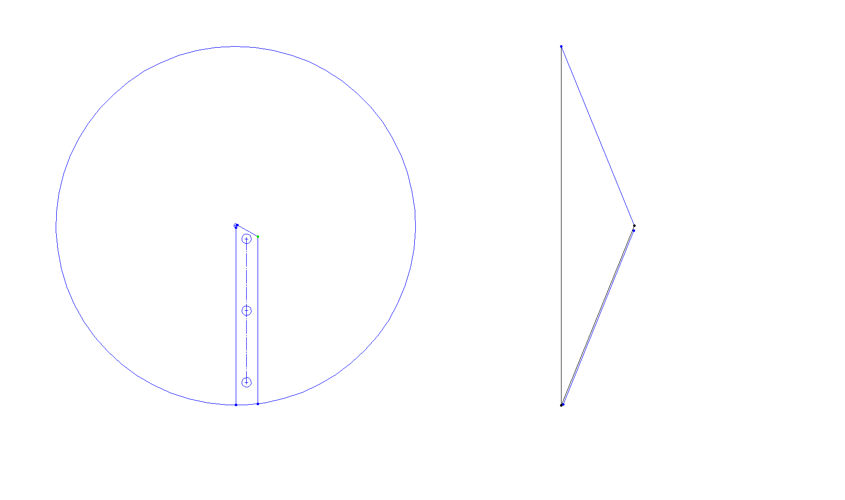

Kann mir jemand erklären wie ich am besten ein Blech erstelle welches einen Kegel bildet und an einer Überlappung vernietet wird?
Ich kann es als Rot.Körper erstellen, aber ich brauche die Abwicklung mit Lochposition.
Es soll so ähnlich aussehen wie die Dächer auf manchen Schornsteinen.

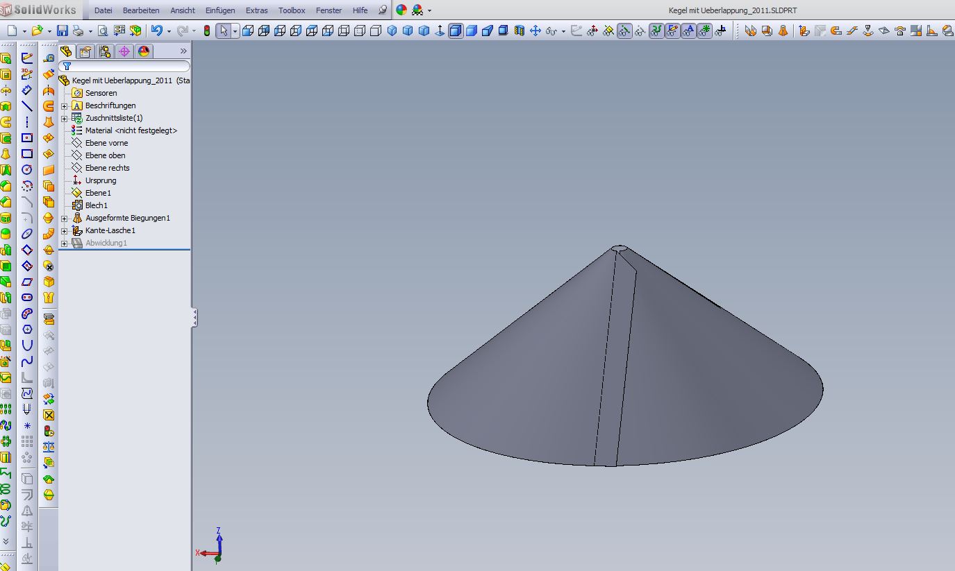

Hallo Walter,
das wird wie von Dir gewünscht nicht klappen.
Hab mal eine Annäherung gebastelt , aber auch da hängts stark von der Skizzengeometrie und der Blechdicke ab.
Was ich für machbar halte, ist das Ganze über Kante Lasche mit einer Art gestepptem Radius
und auf Trapezform geänderten Laschenskizzen aufzubauen.
Das ist aber leider viel Arbeit.
Grüße Andreas

Hallo auch,
also ich habe mal Andreas seine Vorlage umgestrickt und es mit 2 Spiralen versucht.
Sieht gar nicht schlecht aus.
Man muss nur noch etwas mit der Steigung und der Blechdicke spielen, und schon könnte es passen.
Grüße, Andi

Vielen Dank
Ich habe es so angewandt. Das ist eine schnelle saubere Lösung. Ich hänge meinen Kegel auch mal mit dran.
