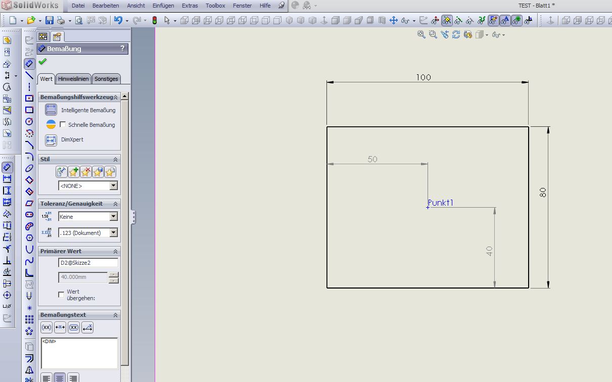

eine schnelle Frage habe ich gerade noch zum Freitag nachmittag.
Ich habe mir in einem (Mehrkörper-)Teil diverse Punkte definiert. Nun möchte ich gerne in der Zeichnung die Lage der Körper zueinander über diese Punkte bemaßen. Allerdings gelingt es mir absolut nicht, diese Punkte beim Bemaßen zu fangen Sollte das wirklich nicht gehen??? Alternativ habe ich's auch über Koordinatensysteme versucht mit dem gleichen Ergebnis...
Da muß es doch eine Lösung geben - ich will nicht erst irgendwelche Mini-Ausschnittchen reinfummeln oder so ähnliche Würgarounds die mir jetzt gerade so einfallen...

hast Du die Skizze/Skizzen auch eingeblendet ?
Sonst gibts da nichts zum fangen.

Ähm Nein,
keine Skizzenpunkte sondern Referenzpunkte - die aus der Referenzgeometrie... . Hatte ich wohl vergessen, deutlich zu erklären.

Modellelemente importiert und bei Referenzgeometrie den Haken gesetzt ?
Grüße Andreas

Ja, schon - die Punkte werden ja auch angezeigt. Nur kann ich sie eben beim Bemaßen nicht fangen

Hallo ,
klappt nur wenn die Ansicht und Punkt normalauf liegen.
Grüße Andreas
Edit: würde  Skizzenpunkte setzen die sind flexibler in der Handhabung
