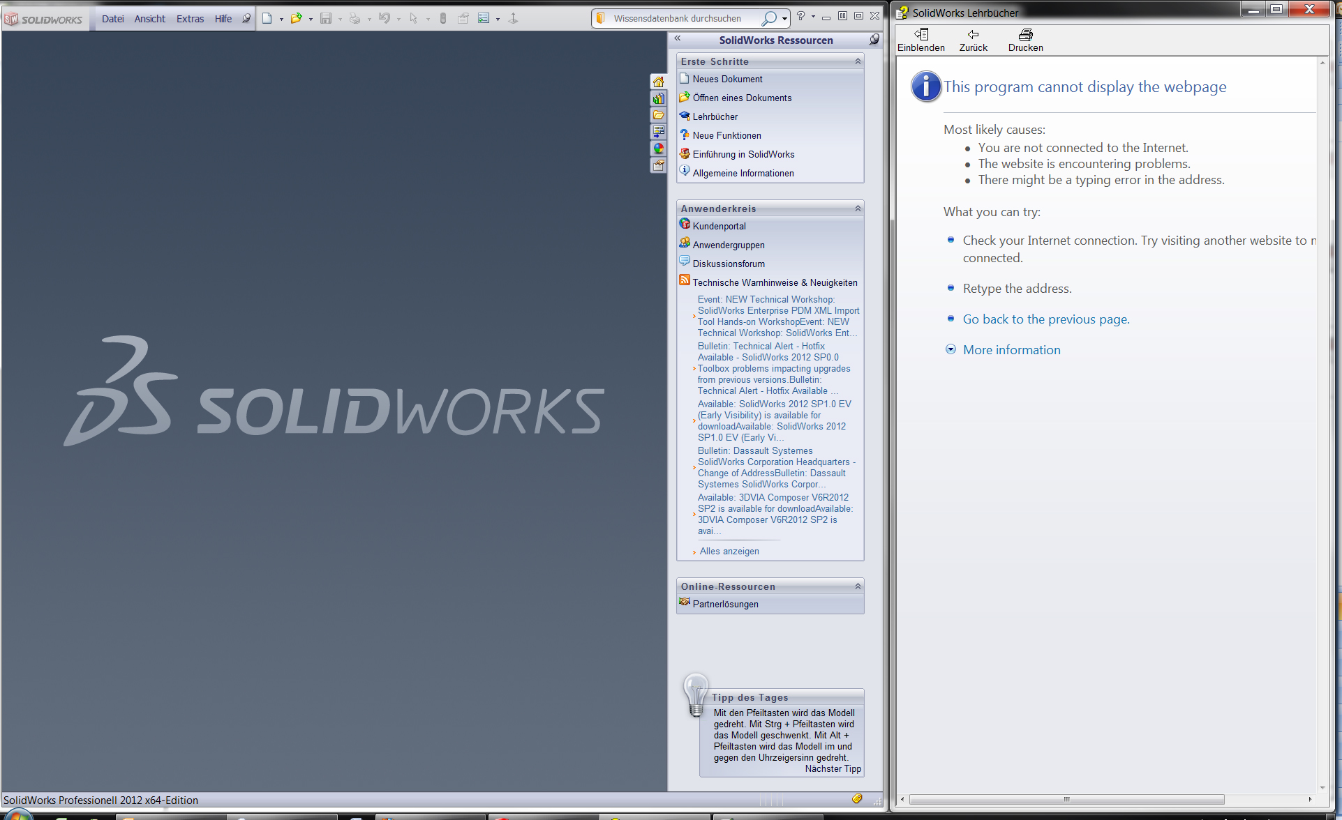

ich habe das Problem, wenn ich im Hilfe-Menü die Lehrbücher öffnen will,
bekomme ich ein Fehlermeldung. Siehe Anhang
Hat jemand eine Idee an was das liegen könnte?
Das Problem besteht seit Installation von Solidworks 2012.
MfG Kerstin

Hallo Kerstin,
Fehler ist bereits gemeldet.
Du kannst das umgehen, indem Du oben auf den Knopf "Einblenden" drückst.
Danach siehst Du alle Lehrbücher.
Wenn Du jetzt ein Buch aufklappst (Doppelklick), kannst Du die Beispiele ohne diese Meldung durcharbeiten.

Dieser Bug soll laut SWX mit SP 1 gefixt werden.
