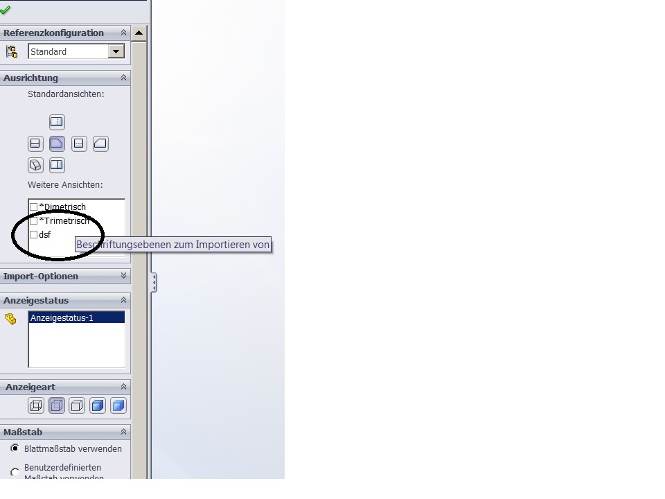

gibt es eine Möglichkeit eine vorhandene Ansicht in der Zeichnungsableitung durch eine selbsterstellte auszutauschen
Bsp ich möchte die Ansicht rechts durch meine umbenannte Ansicht mit Name Test austauschen.
Ich Kann zwar den Haken im Menü Zeichenansicht Ausrichtung ändern aber dann passiert nix weiter.
Auch nach Modellneuaufbau
Zur Zeit lösche ich alle alten Ansichten und mache alles neu

Erstellt habe ich diese Ansicht im Bauteil
Der Grund warum ich die Ansicht tauschen muß ist das ich nun eine Nutgeometrie im Bauteil habe die ich als Ausbruch darstellen will.
Um die Nut darzustellen brauche ich jetzt eine bestimmte Ansicht
Ändern muß ich die Vorhandene Ansicht da ich eine nicht durchgehende Nut als Ausbruch darstellen will
bsp ich habe in der Zeichnung die Ansicht Front eingefügt brauch aber jetzt die Ansicht test um die Nut komplett bemassen zu können

Ich glaube, jetzt habe ich verstanden , was du meinst!
Die Ansicht kannst du nur in der "Elternansicht" umstellen.
Die abgeleiteten/Projizierten Ansichten werden von der Elternansicht gesteuert.
Wenn du jetzt in der Elternansicht auf Test umstellst, dann werden sich deine abgeleiteten Ansichten dementsprechend auch ändern!
Das bedeutet, dass du die Ansicht "Front" nicht  gegen deine neu erstellte Ansicht austauschen kannst!
Das einzige, was du machen kannst ist diese Ansicht Front zu löschen und neu abzuleiten.
Falls du deine Nut nicht mit den Standarsansichten darstellen kannst, dann verwende doch Hilfsansichten!
In der Hilfe findest du mehr zum Thema Hilfsansichten.
