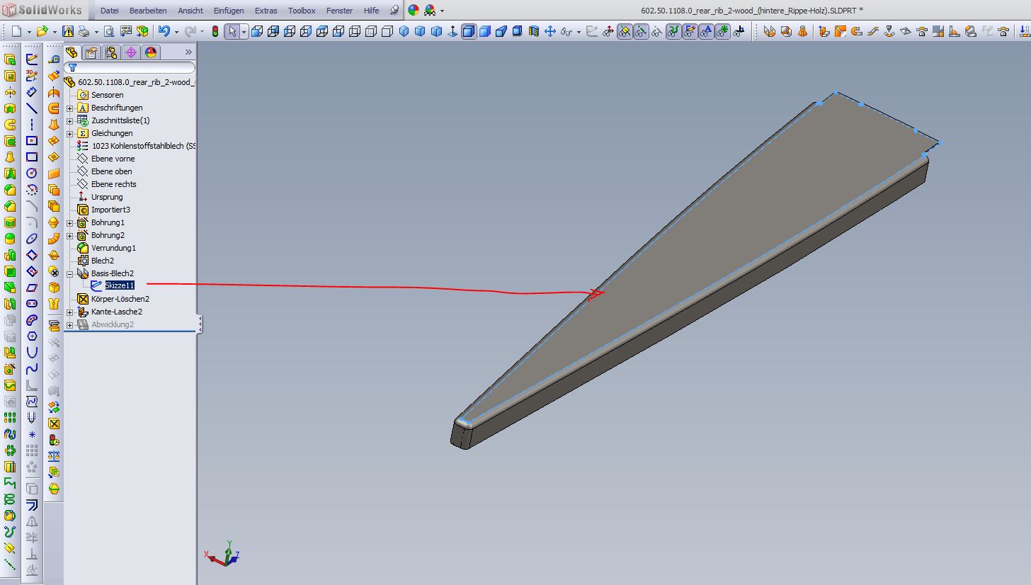

Guten Abend zusammen.
Habe ein neues Problem.
Anbei ist ein Blech (Rippe) auf einer Holzpressform zu sehen.
Mir ist es leider nicht möglich ein „Kurvenmuster2“ vom „Schnitt-Linear-ausgetragen1“ zu erstellen, ich bekommen überhaupt keine Vorschau angezeigt. Was mache ich dabei falsch. Bei der anderen Seite habe ich es hinbekommen.
Zweites Anliegen bezüglich dieses Blechs.
Die „Lasche1“, „Lasche2“ und „Lasche3“ sollten ununterbrochen um den Versatz der Holzpressform herumgeführt werden können, ohne weitere Unterbrechungen (Schlitz). Eine Abwicklung sollte dann auch noch möglich sein. Ist dies überhaupt machbar?

Hallo Stephan,
Beim Kurvenmuster musst Du vermutlich die Richtung ändern, bei mir klappt das dann
Zu Deiner Lasche , da geht mit Volumenkörper übernehmen nichts
dazu brauchst Du direkt Blech und der Teil der Skizze der komplett eine Lasche geben soll muss ein Spline sein.
(Oder mit Spline anpassen zu einem gemacht werden)
Nebenbei ist auch auf die Lage der Lasche zu achten , die Biegung muss außerhalb liegen (siehe Bilder)
Grüße Andreas

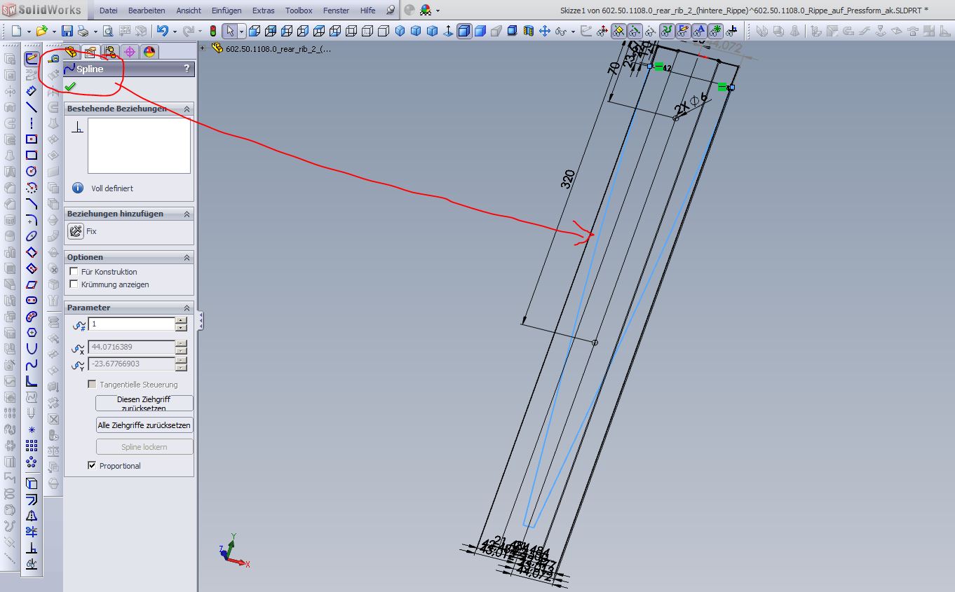

Hallo Andreas.
Auf das Richtungsändern habe ich geachtet, aber ohne erfolg.
Mit einer anderen Rippe habe ich es heute wieder hinbekommen. Das gibt es doch nicht, oder?
Ich habe mir die Kontur von dem Holz genommen und daraus ein aufgetragenen Aufsatz erstellt. Ist das falsch?
Kann ich denn direkt ein Blech mit der Kontur des Holzes erstellen?
Z.B. die „Lasche1“ soll bis zur ecke des Holzes gehen, dann darf und sollte sie enden.

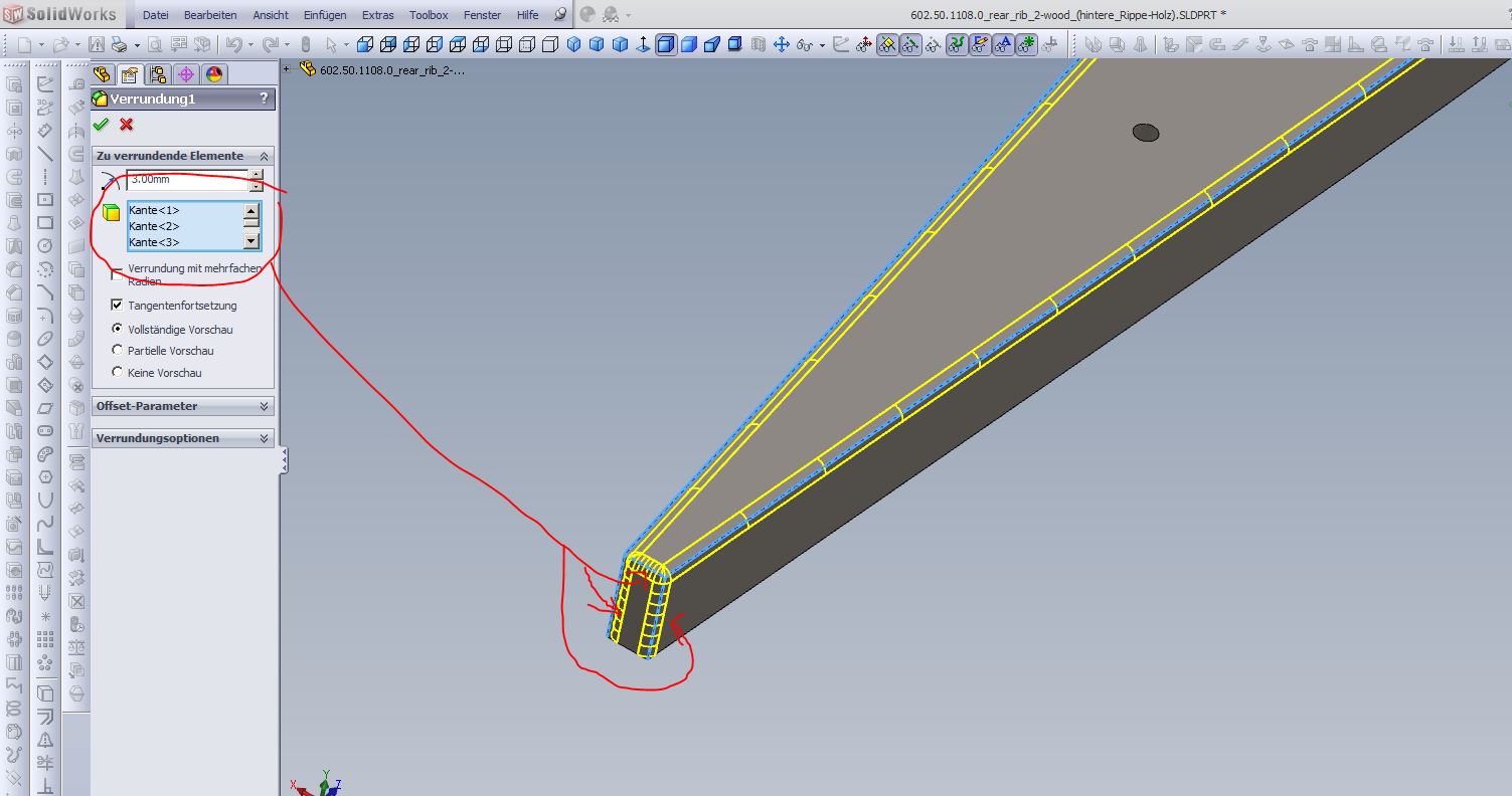

das geht schon , anstatt linear austragen einfach auf Blech klicken
Nur solltest Du vorher die Vorderkanten mit verrunden damit Platz für den Blechradius vorhanden ist.
Dann auf die Oberseite des Holzbrett klicken _ Skizze_Elemente übernehmen_ Spline anpassen mit Option
Geometrie löschen angehakt geschlossener Spline abgehakt_ Blech

Hallo Andreas.
Ich musste unter „Richtung1“ bei „Fläche normal“ auch noch eine Fläche angeben.
Das war das Hindernis, habe ich zwar noch nie angegeben, aber erst nach der Flächen Angabe war es möglich.
Mit dem Werkzeug „Spline anpassen“ wird mir aber nicht das gewünschte Ergebnis erzielt.

Hallo Andreas.
Du bist leider am falschen Ende des Holzes dran, aber das müsste ja auch vorne in dem Verjüngungsbereich der „Lasche1“, „Lasche2“ und „Lasche3“ gehen. Da sind zwar keine Radien, aber Gehrungen. Funktioniert das nur mir Radien, oder aber auch mit Gehrungen?
Gruß Stefan

Hallo Andreas.
Mit dem „Spline“ habe ich hin bekommen, aber leider ist das Laschen nicht mehr möglich.
Worauf habe ich jetzt nicht geachtet?
Gehrungslasche vielleicht?!?

Hallo Stefan,
an der Seite geht das nicht, da erzeugst Du eine sich selbst schneidende Geometrie !
Zur Spitzen Seite geht, nach  hinten leider nicht.

Hallo Andreas.
Hhhmmm…
und mit kleinen Radien?
Das bin ich nämlich jetzt mal am versuchen.

Hallo Andreas.
Also mit den kleinen Radien habe ich das nicht hinbekommen. Das funktioniert leider auch nicht.
Gibt es da vielleicht keine andere Möglichkeit?
