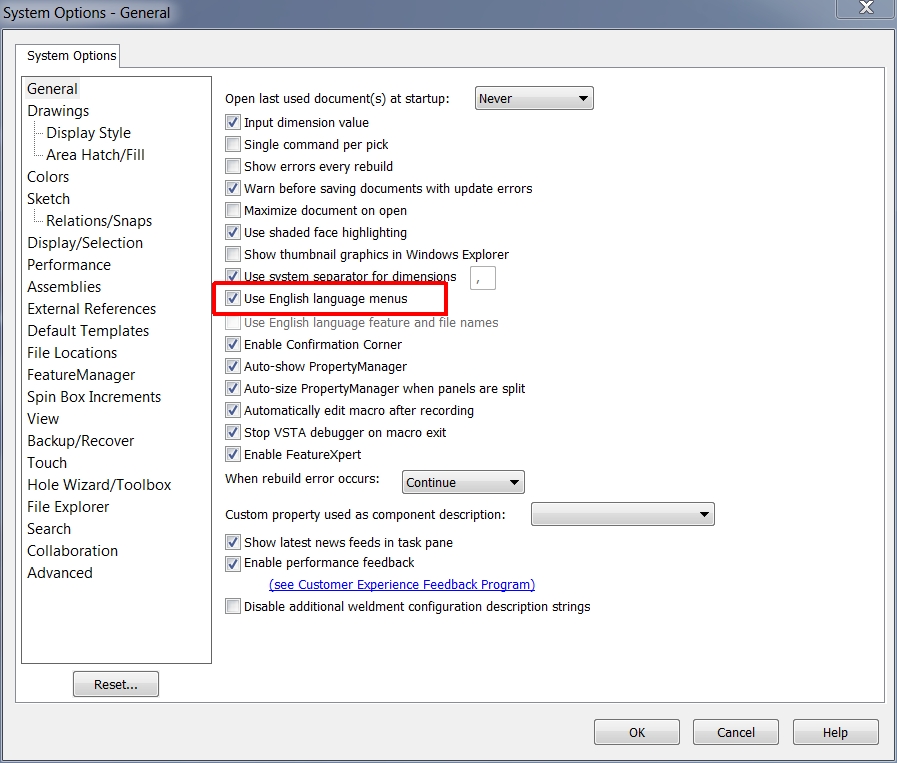

ich verstehen nicht warum, aber SWX2012 wurde bei mir mit englischer Oberfläche installiert. Kann man irgendwo auf Deutsch umschalten oder muß ich das Ganze neu installieren?
Schöne Grüße, Herbert

Hallo Herbert,
schau mal nach, ob dieser Haken gesetzt ist. Wenn ja, raus damit und
SWXSolidWorks neu starten.
Andreas

Hallo Andreas,
der Haken ist nicht gesetzt.
Gruß, Herbert

Standardmäßig wird immer Englisch installiert, bei den Sprachen musst du ggf. bei der Installation einen Haken bei "Deutsch" setzen, falls das Setup-Programm deine Systemsprache nicht erkannt hat.
Nachträglich kannst du das über die Systemsteuerung von Windows, Software, "Solidworks ändern" machen. Da startet der Installationsmanager und dann kannst du bei Produktauswahl ganz unten "Sprachen" wählen. Kann auch sein, dass du direkt den Installationsmanager starten kannst, ist mir allerdings nicht so geläufig.

Hallo Andreas, Fbauer,
habe von der Inst-CD  das deutsche Sprachpacket nochmal angestoßen (setup.exe). Und es geht.
Danke, Herbert
