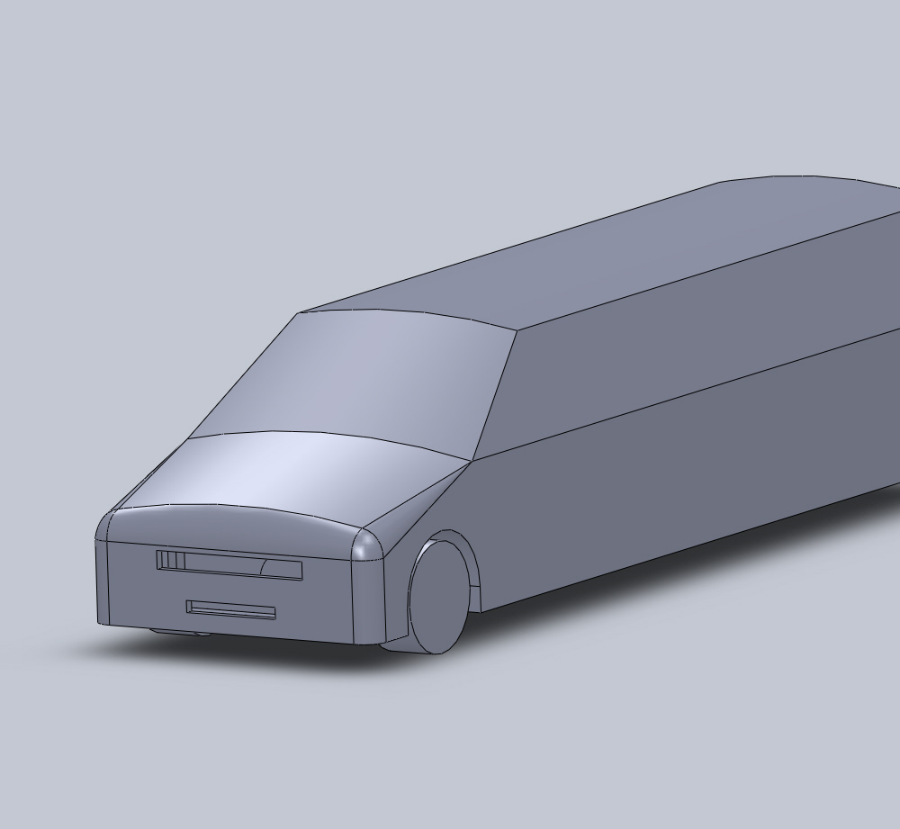

Guten Morgen zusammen,
ich habe eine Frage und hoffe, dass ihr mir helfen könnt.
Ein Mitstreiter und ich sollen in unserer Studiums-Abschlussarbeit grob gesagt das Modell eines Autos in SolidWorks erzeugen.
Dieses Modell soll jedoch variabel gestaltbar sein sodass man über die VBA-Benutzermaske die Möglichkeit hat, dieses Modell über die Steuerung mehrerer Parameter z.B. breiter, höher, länger, eckiger usw. erscheinen zu lassen.
Soweit eigentlich kein Problem, aber jetzt gibt es noch diesen kleinen Zusatz:
Es soll keine Punktewolke aus z.B. Excel eingelesen werden oder auf ein bestehendes SW-Modell zurückgegriffen werden, sondern die Berechnung des Modells samt Linien soll komplett in VBA geschehen.
Heißt also: So wie uns die Aufgabe gestellt wurde, sollen nur ein paar Parameter vom User abgefragt werden, die jedoch nur das Aussehen des Modells beeinträchtigen und über diese Parameter soll sich VBA anhand von Funktionen x-ten Grades die einzelnen Punkte selber generieren. Dies soll in Schleifen geschehen um das Programm möglichst übersichtlich zu gestalten.
Wo wir uns am meisten wundern ist, dass man doch zum Erzeugen von Linien zumindest einen Anfangs- und einen Endpunkt benötigt – aber wie soll denn VBA oder SW wissen, wo diese Linie hinsoll, geschweige denn wo die Punkte liegen, wenn die nicht fest definiert sind?
Wir haben uns zwar schon ein wenig in die Materie reingefuchst, aber aus unserer Sicht ist die Aufgabenstellung so wie gewünscht nicht lösbar – allerdings sind wir auch „nur“ Maschinenbauer und haben im Studium VBA nur minimal angekratzt, daher jetzt der Hilferuf an euch.
Ich hoffe der lange Text schreckt nicht ab und ihr könnt uns eure Meinung dazu sagen.

Wow, das klingt nicht gerade einfach!
Was ich tun/versuchen würde, ist, ist das ganze Modell einmal zusammen mit dem Macro-Recorder auf ON aufzeichnen.
Das gibt zwar ein unendlich langer Code aber dieser lässt sich dann auch parametrisieren. Und wenn die Anzahl der Linien, Punkte etc. nicht variiert, ist das sicher der "einfachste" Weg.
Der Macro-Recorder zeichnet leider nicht immer alles .. also gut aufpassen!
EDIT:
Wie muss denn das Auto aussehen? Würde ein Box-Model reichen?

Original erstellt von Arne T.:
woher weiss denn VBA oder SW, welcher Punkt wo liegt und welche Linie wo hin gehört?
Mit dem Makrorecorder kannst Du das etwas nachvollziehen.
Wenn Du immer die gleichen Punkte mit der gleichen Linie verbindest, sollte das kein Problem sein.
Z.B.:
Punkte erstellen:
Code:
Set skPoint = Part.SketchManager.CreatePoint(-0.059563, 0.000051, 0#)
Set skPoint = Part.SketchManager.CreatePoint(0.069988, -0.002217, 0#)
Und dann die Linie dazu:
Code:
Set skSegment = Part.SketchManager.CreateLine(-0.059563, 0.000051, 0#, 0.069988, -0.002217, 0#)
Also, alle Punkte ausrechnen und dann mit Linien verbinden. Oder gleich die Linien zeichnen. Damit sparst Du Dir das Punkteerstellen.
Oder, wenn Du weisst welche Features erstellt werden müssen, gleich diese Features (auch per Makrorecorder aufzeichenen) erstellen. Jede Linie und Kante, Fläche und Volumenkörper erhalten eine eindeutige ID von SolidWorks und somit ist klar welche Skizze gemeint ist wenn Du diese extrudieren möchtest.
Tipp: Du kannst die Skizzen nach dem Erstellen umbenennen, damit es für Dich einfacher wird.

Nun auch das sollte sich relativ einfach erledigen lassen.
Alles was ihr braucht ist ein Referenzmodell! Anhand den Eingaben kannst Du dann das Referenzmodell zum richtigen Model verändern .. per VBA.
Z.B.: Ein standard Rechteck: L*B*H => 1*1*1 <= Dein Referenzmodell.
Dann, die Eingabe => L=2, B=3.5 und H=7 ==> umgerechnet zum erstellen des richtigen Modells => L=1*2, B=1*3.5 und H=1*7 ... fertig!
Natürlich ist der Würfel ganz einfach. Aber das Prinzip ist genau das Gleiche.
Dein Array mit all den vordefinierten(!) Punkte im VBA wird etwas grösser als die 8x3 für den Würfel.
Zur Info: ein Würfel besteht aus 8 Ecken, mal 3 Koordinaten = ein Array von 8 x 3 Punkten.
Achja: Denke an mögliche Symmetrieen, besonders auch für die Simulation!!!
