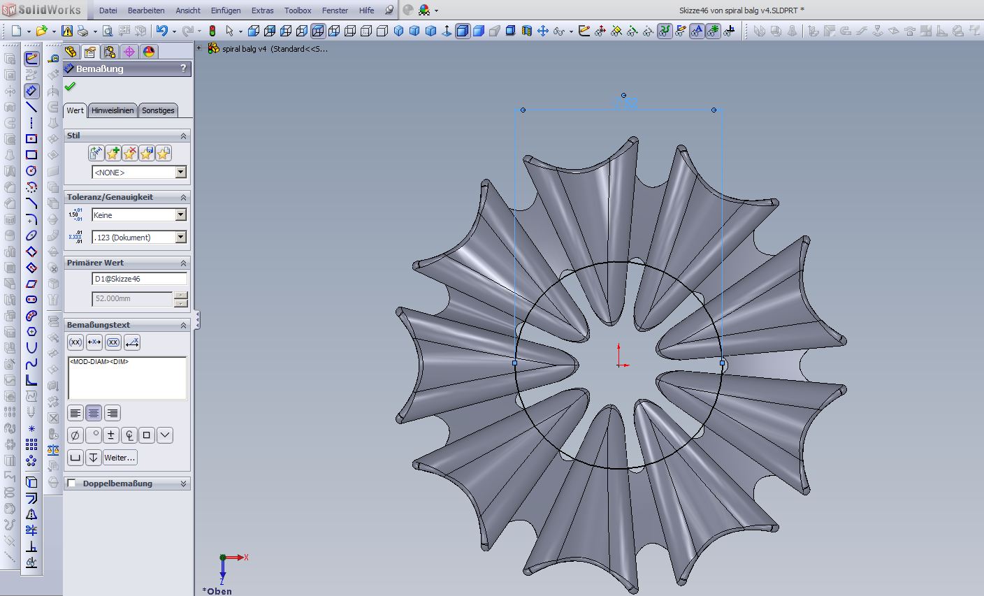

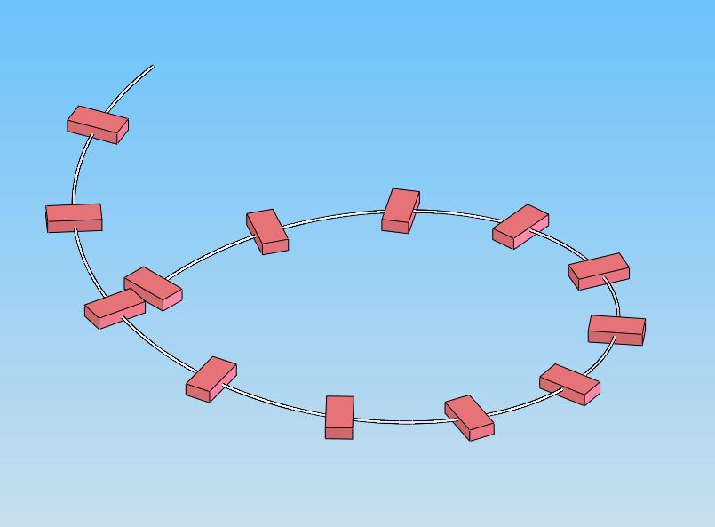

Ich hab mich mit meinem Problem jetzt lange rumgeschlagen und finde keine Lösung, jede Hilfestellung ist mir sehr willkommen. Um einen spiralförmigen Luft Balg zu konstruieren habe ich ein kreisförmiges Konzept entwickelt (s. Bild) und durchgerechnet. Der nächste Schritt sollte sein es in eine Spiralform zu bringen, doch hierbei scheitere ich. Am vielversprechendsten erschien mir das "Kurvengesteuertes Muster", aber leider drehen sich die gemusterten Features nicht (s. Bild 2 vereinfacht dargestellt). Idealerweise sollten die gemusterten Features alle auf einen gemeinsamen Mittelpunkt, oder Mittellinie zeigen.
Ich hoffe sehr, dass mir hierbei jemand helfen kann.

Hallo Moxigen,
und herzlich Willkomen im Forum.
Meinst du das so wie auf dem Bild?
Dann schau es dir an.
Grüße, Andi

Eine Frage hätte ich noch. "Aufsatz ausgetragen 2" der zum definieren der Fläche im "Kreismuster 1" genutzt wird ist in der Konstruktion nicht sichtbar, wie ist das realisiert worden?

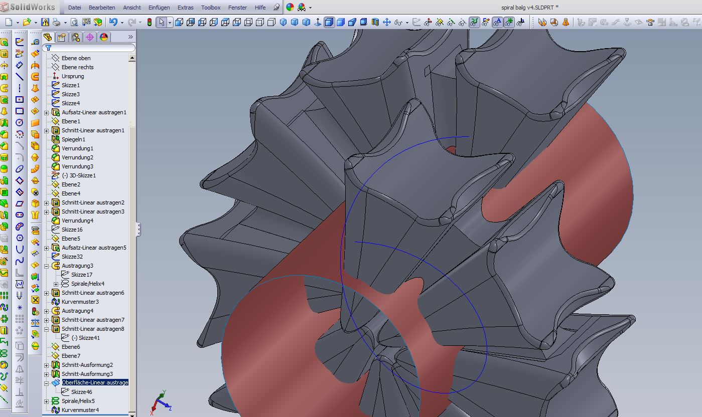

So weit so gut, doch ein kleines Problem habe ich noch. Wenn ich versuche 2 Schnitt-Ausformungen zu mustern gelingt es mir nicht diese tangential anzupassen, so dass sie an der vorgesehenen Position liegen. Woran liegt das und wie kann ich es beheben, oder umgehen?
Hier die SW-File:

mach doch erst den Schnitt und muster dann.
Sollte auch für die Software entspanter sein!

mit Ø 52 eine neue Oberfläche austragen und mit gleichem Ø eine neue Helix
dann klappts
Allerdings weißt Dein Modell gewisse Unstetigkeiten auf , würde noch mal alles kontrollieren
und die Skizzen voll definieren.
