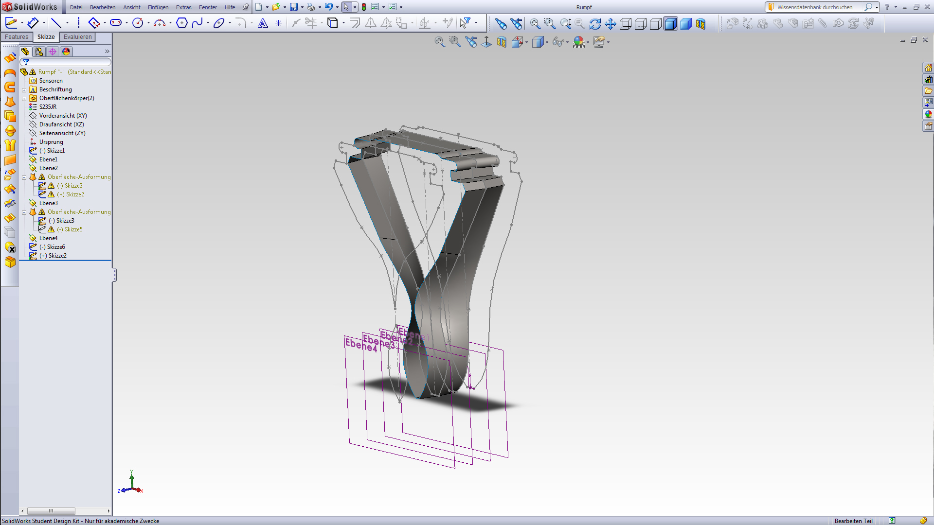

Hallo Leute,
ich arbeite noch nicht lange mit Solid Works und habe daher eine Frage.
Ich habe einige Ebenen im gleichmäßigen Abstand zu einander erstellt und auf diesen sich ändernde Skizzen gezeichnet. Jetzt möchte ich einen Volumenkörper aus den Umrissen erzeugen.
Leider habe ich keine Idee wie das gehen könnte und frage deshalb nach eurem Rat.

@ Krümmel: hab mal einen Screenshot angehängt. Es sind zwar z.Z. nur 3 Ebenen, werden aber noch deutlich mehr.
Arbeite mit SW 2011 (oder gibt's hier noch feinere Versionsunterschiede wie A,B,...?)

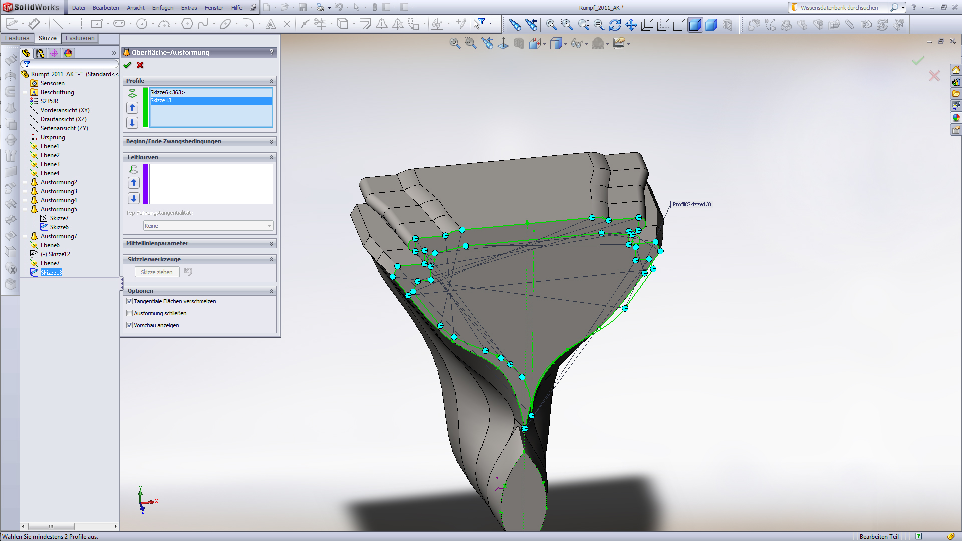

So hier mal die richtige Kontur. Klappt nur leider nicht ganz so, wie ich mir das vorstelle. Einmal hats geklappt, zwischen den anderen Ebenen leider nicht. Vorne vermute ich mal, da die Fläche zwei-geteilt wird, fuktioniert das nicht. Bei der hinteren weiß ich's leider auch nicht.
Das ist wahrscheinlich auch das einzige Feature was sowas kann oder?

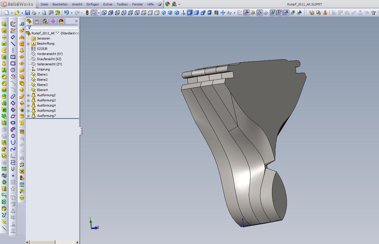

Rumpf_2011_AK.zip
habs direkt in Volumen gemacht,
schaus Dir mal an
Grüße Andreas

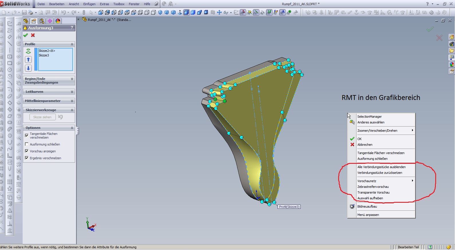

erstellt am: 31. Okt. 2011 20:43    Editieren oder löschen Sie diesen Beitrag!  <-- editieren / zitieren -->   Antwort mit Zitat in Fett Antwort mit kursivem Zitat    Unities abgeben: 1 Unity (wenig hilfreich, aber dennoch)2 Unities3 Unities4 Unities5 Unities6 Unities7 Unities8 Unities9 Unities10 Unities
Hey Andreas,
ja genau so stell ich mir das vor!
Habe mir deine Ausformungen näher angesehen und festgestellt, dass du einige hellblaue Punkte an Eckpunkten gesetzt hast. Wenn ich eine weitere Ausformun versuche, habe ich nur einen pro Fläche. Und die Verbindungslinie läuft quer durch den Raum. Müssen davon an markanten Punkten noch welche dazu? Wenn ja, wie erstelle ich neue?
Vielen Dank für deine Arbeit, langsam aber sicher nähere ich mich meinem Ziel
Und ich bekomme jedes mal die Fehlermeldung, dass ich eine sich selbst schneidende Geometire erschaffen würde. Was folglich nicht funktioniert.

myca
Beiträge: 4383
Registriert: 15.06.2007
SW 2007
SW 2018
erstellt am: 31. Okt. 2011 20:59    Editieren oder löschen Sie diesen Beitrag!  <-- editieren / zitieren -->   Antwort mit Zitat in Fett Antwort mit kursivem Zitat    Unities abgeben: 1 Unity (wenig hilfreich, aber dennoch)2 Unities3 Unities4 Unities5 Unities6 Unities7 Unities8 Unities9 Unities10 Unities Nur für invator 10 Unities + Antwort hilfreich
Dir geht es so wie mir - ich vergesse alles nach einer Weile...
wenn Du das Feature bearbeitest, achte auf die zum Vorschein gekommene "Ziehpunkte"...
zieh mal an den Punkten... (möglich in eine Ebene bringen sonst Salat).
müssen nicht aber können - einfach die Kontur der Skizze teilen (entsprechend nach Bedarf)

erstellt am: 31. Okt. 2011 21:26    Editieren oder löschen Sie diesen Beitrag!  <-- editieren / zitieren -->   Antwort mit Zitat in Fett Antwort mit kursivem Zitat    Unities abgeben: 1 Unity (wenig hilfreich, aber dennoch)2 Unities3 Unities4 Unities5 Unities6 Unities7 Unities8 Unities9 Unities10 Unities Nur für invator 10 Unities + Antwort hilfreich
Hallo ,
die Verbindungsstücke kannst Du zurecht zupfen
Klick mal mit der Rechten Maustaste in den Grafikbereich
und im aufschwingenden Kontextmenü auf alle Verbindungsstücke anzeigen.
Jetzt kannst Du mal ein wenig mit den angebotenen Möglichkeiten spielen
Aber Vorsicht beim zupfen  da hat man sich schnell verzupft
Grüße Andreas

invator
Sehen Sie sich das Profil von invator an!   Senden Sie eine Private Message an invator  Schreiben Sie einen Gästebucheintrag für invator
Beiträge: 32
Registriert: 26.10.2011
2x Xeon X5260
16GB RAM
Quadro FX 3700
Win7 prof. 64bit
SWX 2012 SDK
erstellt am: 31. Okt. 2011 21:57    Editieren oder löschen Sie diesen Beitrag!  <-- editieren / zitieren -->   Antwort mit Zitat in Fett Antwort mit kursivem Zitat    Unities abgeben: 1 Unity (wenig hilfreich, aber dennoch)2 Unities3 Unities4 Unities5 Unities6 Unities7 Unities8 Unities9 Unities10 Unities
Das ist ja das totale durcheinander ... wenn das bei jeder neuen Ebene so ist, bin ich ja nächstes Jahr noch nicht fertig ;-)
Die Punkte lassen sich auch nur ganz komisch bewegen. Manche immer nur ein Stückchen, andere nur auf ihrer Geraden, nicht um Kurven / Knicke. Und entfernen kann ich sie garnicht.
Mein Rechner geht auch ganz schön in die Knie dabei, ich versuchs mal an einem Hochschulrechner, die sollten mehr Power haben.

erstellt am: 31. Okt. 2011 22:07    Editieren oder löschen Sie diesen Beitrag!  <-- editieren / zitieren -->   Antwort mit Zitat in Fett Antwort mit kursivem Zitat    Unities abgeben: 1 Unity (wenig hilfreich, aber dennoch)2 Unities3 Unities4 Unities5 Unities6 Unities7 Unities8 Unities9 Unities10 Unities Nur für invator 10 Unities + Antwort hilfreich
Hallo ,
ist schon klar
deshalb sind die ja normalerweise auch ausgeblendet.
Du brauchst eigentlich nur das Verbindungsstück mit dem grünen Punkt in
eine sinnvolle Position zu bringen d.h. die Linie zwischen den grünen Punkten
ist sowas wie Dein Richtungsvektor der Ausformung.
Grüße Andreas

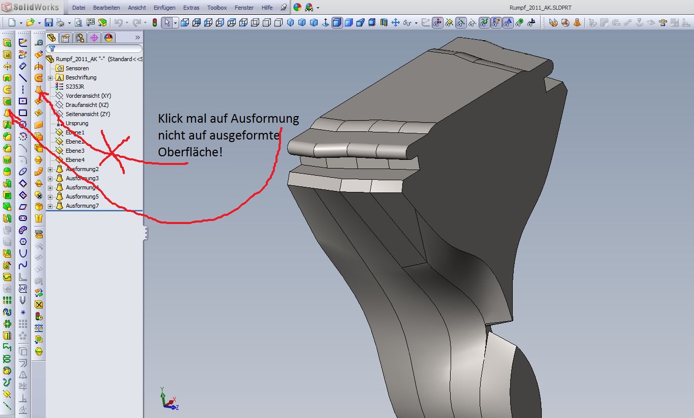

Okay, das klappt jetzt soweit wie ich mir das vorstelle. Noch kurz 2 andere Fragen, muss ja nicht unbeding ein extra Thread dafür werden:
1) Das Austragen als Volumenkörper habe ich noch nicht hinbekommen, sind halt immer nur "Wände". Ein gefüllter Körper wie bei deinen Beispielen, ist natürlich passender.
2) Kann ich ein PDF, JPEG oder sonst eine Bilddatei als Vorlage in SW laden, um dann darauf zu zeichnen? Wenn ja, wie?
Viele Grüße!
Krümmel
Beiträge: 6243
Registriert: 14.09.2008
Was mit SWX so alles geht ;-)
erstellt am: 01. Nov. 2011 19:34    Editieren oder löschen Sie diesen Beitrag!  <-- editieren / zitieren -->   Antwort mit Zitat in Fett Antwort mit kursivem Zitat    Unities abgeben: 1 Unity (wenig hilfreich, aber dennoch)2 Unities3 Unities4 Unities5 Unities6 Unities7 Unities8 Unities9 Unities10 Unities Nur für invator 10 Unities + Antwort hilfreich
Hallo invator,
nimm bei der Featureauswahl Ausformung und nicht ausgeformte Oberfläche
