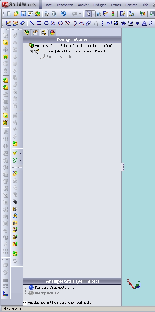

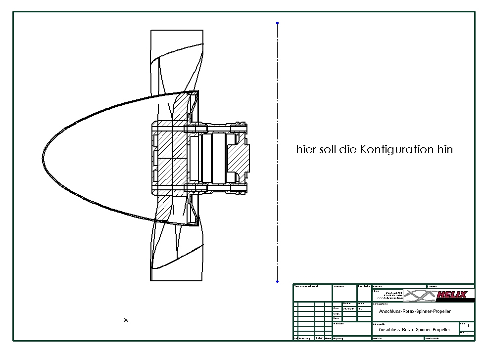

habe eine Baugruppe mit veschiedenen Teilen erstellt und daraus eine Zeichnung abgeleitet. (JPG1) Nun möchte ich ein Bauteil austauschen (Konfiguration) und die konfigurierte Baugruppe dann als Vergleich direkt neben diese in die gleiche Zeichnung laden. Geht das?
Wenn ich auf Konfigurationen gehe, sieht das bei mir so aus (JPG2). Irgendwie anders. Kann nix einfügen.
Gruß, Tanita

Hallo Tanita,
ja, das geht!
Du kannst z.B. in deiner Baugruppendatei eine neue Konfiguration hinzufügen, in der du das "alte" Teil unterdrückst und in der neuen Konfiguration das "neue" Teil einfügst. Eine neue Konfiguration fügst du hinzu, indem du mit dem Cursor in Bild jpg2 auf "Anschluss-ROTAX-Spinner..." mit der rechten Maustaste draufklickst und "Konfig. hinzufügen" auswählst.
Dann kannst du in der Zeichnungsableitung die entsprechende Konfig. in der jeweiligen Ansicht auswählen.

erstellt am: 25. Okt. 2011 07:17    Editieren oder löschen Sie diesen Beitrag!  <-- editieren / zitieren -->   Antwort mit Zitat in Fett Antwort mit kursivem Zitat    Unities abgeben: 1 Unity (wenig hilfreich, aber dennoch)2 Unities3 Unities4 Unities5 Unities6 Unities7 Unities8 Unities9 Unities10 Unities Nur für Tanita 10 Unities + Antwort hilfreich
Teil öffnen
Konfiguration einfügen (genau dort wo dein Bild zeigt, mit RMT)
speichern
Baugruppe öffnen
genau das selbe machen
Teil anwählen
RMT Eigenschaften
Konfiguration ändern
fertig, du brauchst den Teil nicht zwei mal einfügen
LG
Martin

tausend Dank! Hat mir prima geholfen. Hatte den Wald vor lauter Bäumen nicht gesehen (Konfig einfügen). Jaja, so hatte ich heute morgen schon was gelernt.
Sonnigen Tach (auch wenns heut regnen soll), Tanita
