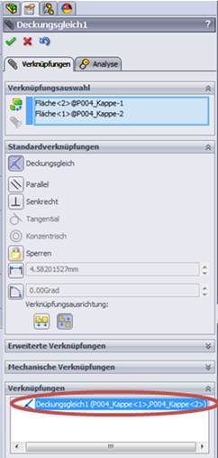

ich würde gerne wissen, ob es möglich ist, den Namen einer Verknüpfung direkt beim Erstellen im Verknüpfungsmenü zu ändern?
Wenn nicht, dann werde ich das mal anregen...

also wenn du im Verknüpfungsmenü z.B. 2 Flächen verknüpft hast und mit dem grünen Pfeil bestätigst, dann erscheint die Verknüpfung unter Verknüpfungen im PropertyManager (z.B. mit dem Namen "Deckungsgleich1"). Wenn du jetzt doppelt auf den Namen klickst, kannst du ihn umbenennen. Ich hoffe, ich konnte weiterhelfen.

So mache ich es ja bis jetzt.
Aber jedes Mal aus dem Befehl raus, in die Verknüpfungen, Namen ändern, weiter verknüpfen.
Da bleibt einiges an Zeit auf der Strecke...

wenn du in den Optionen des Feature Manager den Haken bei "Feature-Name bei Erstellung eingeben" setzt, kannst du die Verknüpfungen direkt im Verknüpfungsbefehl ändern. (siehe Bild)
Natürlich erfordet es auch bei allen anderen Feature eine Eingabe.
Wenn du keinen anderen Namen vergeben möchtest kannst du auch einfach Enter drücken!

ich glaube du hast mich missverstanden. Ich meinte eine Änderung des Verknüpfungsnamens direkt im Verknüpfungsmenü (siehe Bild im Anhang).

Du kannst, wie im Bild von E.Soli, gleich auf den Verknüpfungsnamen doppelklicken und den Namen ändern.

Umlaute in Dateien, die du hochläds führen dazu, dass man sie nicht öffnen kann.
Wenn du den Haken, wie oben setzt, kannst du direkt nach Erstellen der Verknüpfung unten den Namen ändern ohne doppelklick. (siehe Bild)
