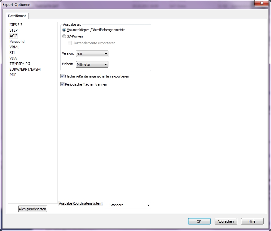

Das stimmt so pauschal nicht.
Welches AutoCAD und welche SAT-Version hier benutzt werden, dürfte über den Fall entscheiden.
Beim SAT-Export gibt es einen Optionen-Knopf im Speichern_unter-Dialog, wenn man als Dateityp
SAT eingestellt hat.
Bei mir jedenfalls geht es unter 64-Bit    (SW2010x64, AutoCAD2000, SAT4.0, Windows7)

Welche SAT-Version hast Du eingestellt:

erstellt am: 19. Okt. 2011 16:30    Editieren oder löschen Sie diesen Beitrag!  <-- editieren / zitieren -->   Antwort mit Zitat in Fett Antwort mit kursivem Zitat    Unities abgeben: 1 Unity (wenig hilfreich, aber dennoch)2 Unities3 Unities4 Unities5 Unities6 Unities7 Unities8 Unities9 Unities10 Unities
den Knopf habe ich gefunden, aber was sollte denn eingestellt sein?
alte Einstellung war: Volumenkörper-/Oberflächengeometrie und Periodische Flächen trennen.
--> das ging nicht
Jetzt habe ich ausprobiert: 3D - Kurven/ skizzenelemente exportieren und Periodische Flächen trennen.
--> ich bekomme eine Datei mit der Endung .err (ERROR)

Das hier geht bei mir...
Wichtig ist die Version!

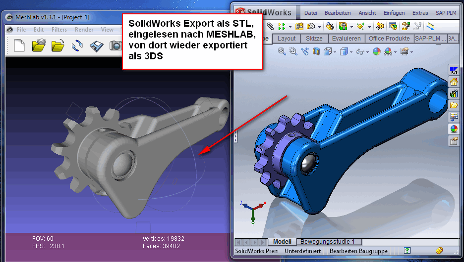

22983_3ds-test.zip
vielleicht klappt der Export nach 3DS über den Umweg via Meshlab, das kann STL lesen und 3DS schreiben. Beim Export als STL gehen allerdings bei SolidWorks die Farbzuweisungen verloren, ist nicht so nett.
Ich hab kein Programm hier, was 3DS aufrufen kann, ich häng das aus Meshlab gekommene 3DS mal mit zum Testen ran.

ich kann die 3ds Datei nicht öffnen, dafür habe ich kein Programm. Mir geht es auch um den Export der 3DS Daten. Die Geschichte mit den Farben bereitet mir eher einen Kopf, da es problematisch ist, alle Farben einer gesamten Anlage anschließend neu zu zuweisen. Das wäre wahnsinnige arbeit!
schön ist, dass man die Möglichkeit  SWXSolidWorks -> Autocad --> 3ds hat. Schade ist es das man soviel zeit investieren muss um die Farben hinzubekommen
