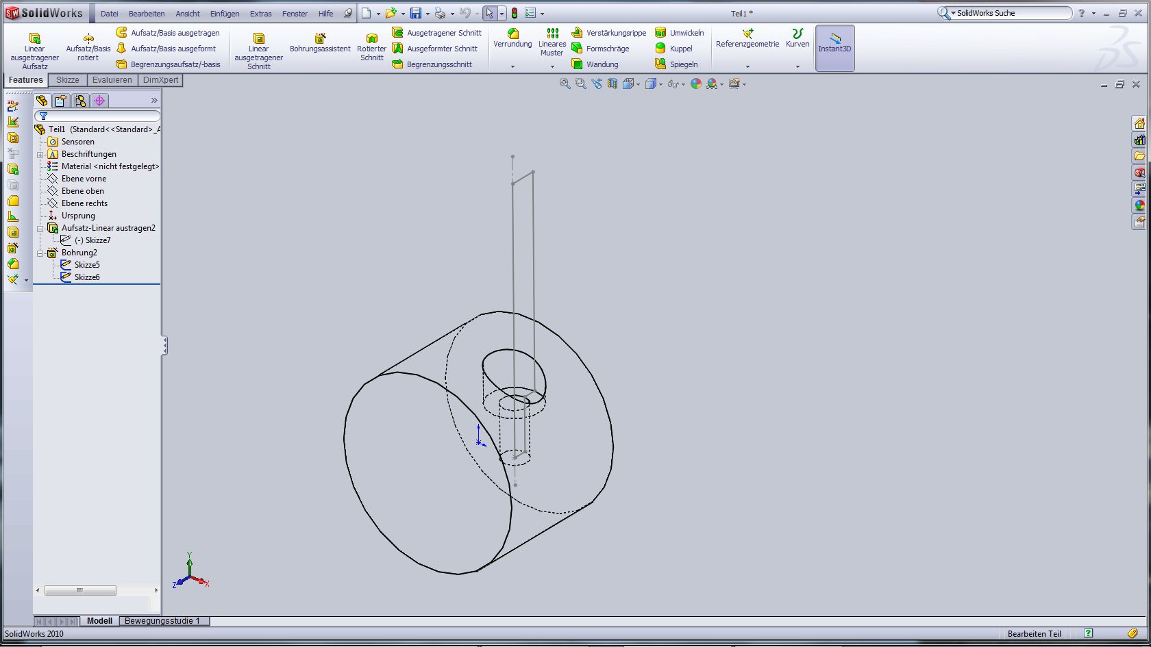

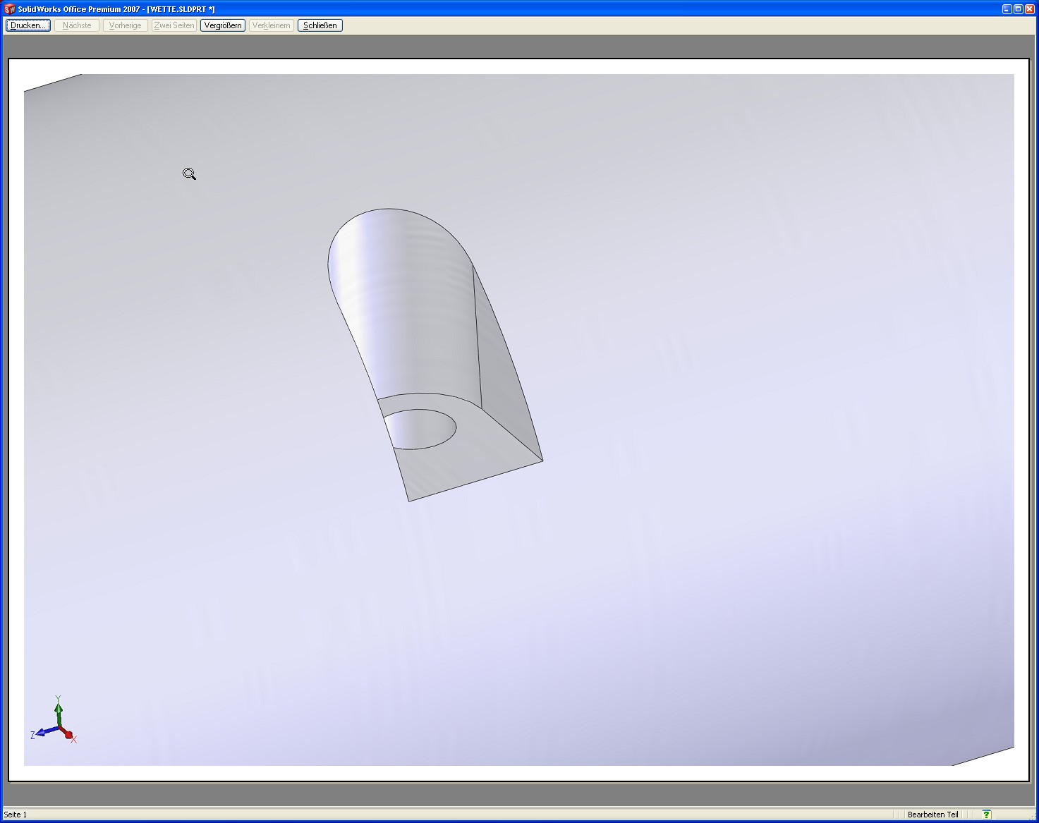

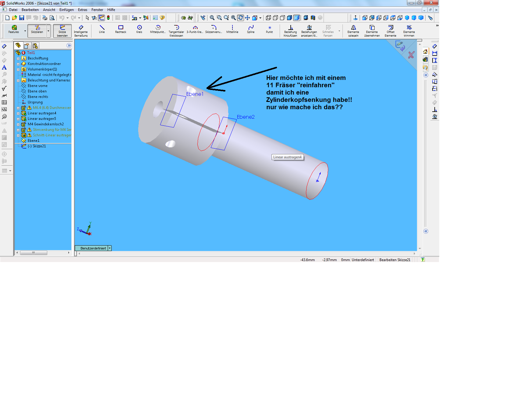

habe euch mal ein Screeschot angehängt mit meinem Problem,
hoffe ihr könnt mir helfen!
danke

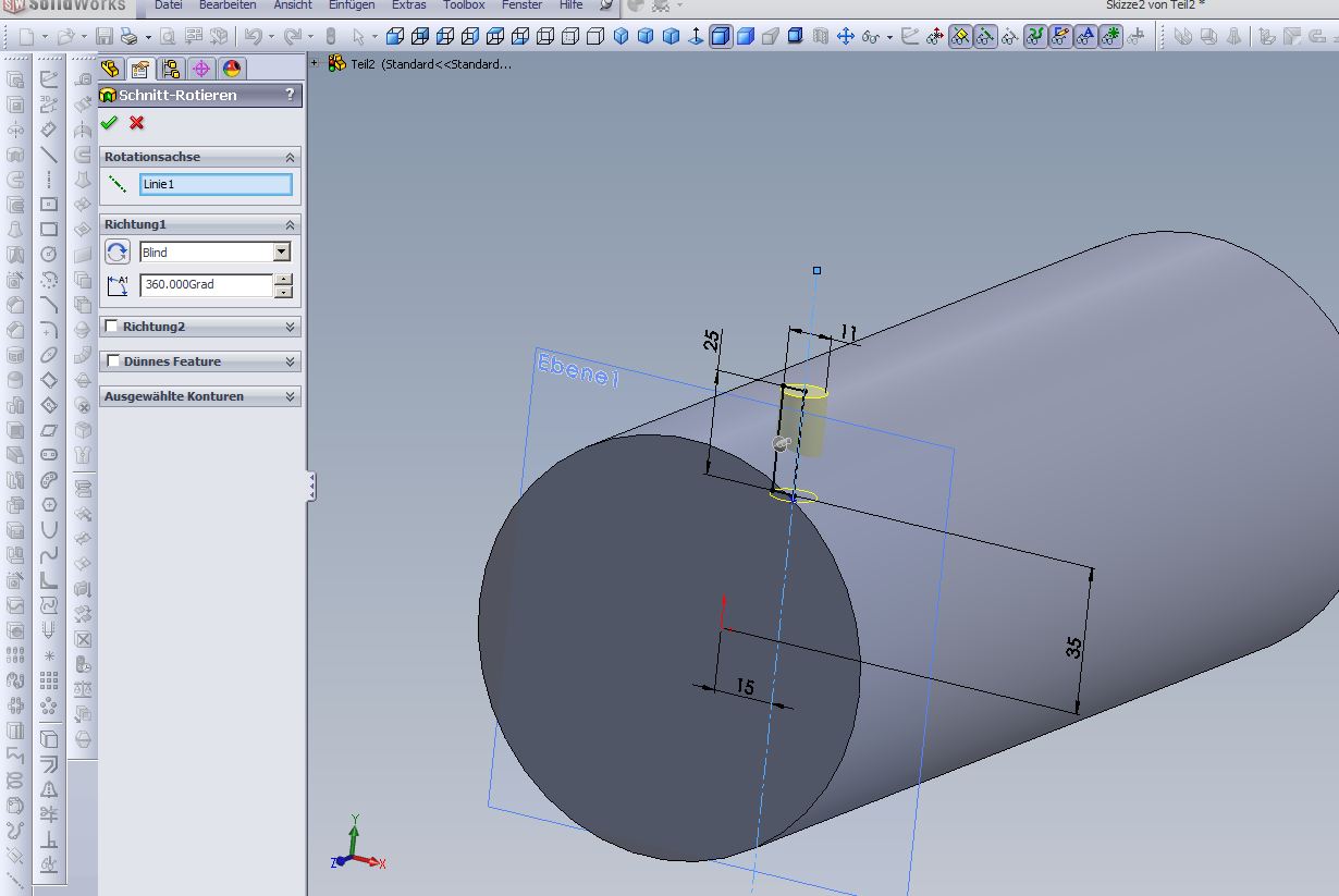

Da bietet sich Schnitt Rotation auf einer Ebene an
Grüße Andreas

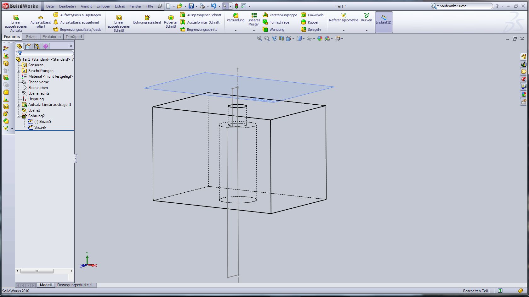

Eine Ebene erstellen in dem Abstand zu "Ebene oben", da wo die Auflagefläche der Schraube hinsoll. Auf dieser neuen Ebene eine Skizze anfangen. In der Skizze Halbkreis und "Fräser-Einlauf" einzeichnen. Aus der Skizze einen linear ausgetragenen Schnitt.
Gruß, Torsten

@Andreas: Wetten, er will den Fräser von der Seite reinfahren lassen?
Gruß, Torsten

Hallo Torsten,
wozu
Er braucht doch nur das Loch für die Inbussenkung damit er die Welle klemmen kann.
Grüß Andreas

Weil's dann keine messerscharfe Kante gibt.

Um es zu entschärfen, ich weiss noch nicht wie ich es mache! Die Idee von Andreas ist neu. Über diese Möglichkeit habe ich noch nicht nachgedacht!
Aber danke für eure Hilfe! Hoffe ich schaff das morgen! Ich probiers gleich wenn ich in die Schule gehe! Danke!

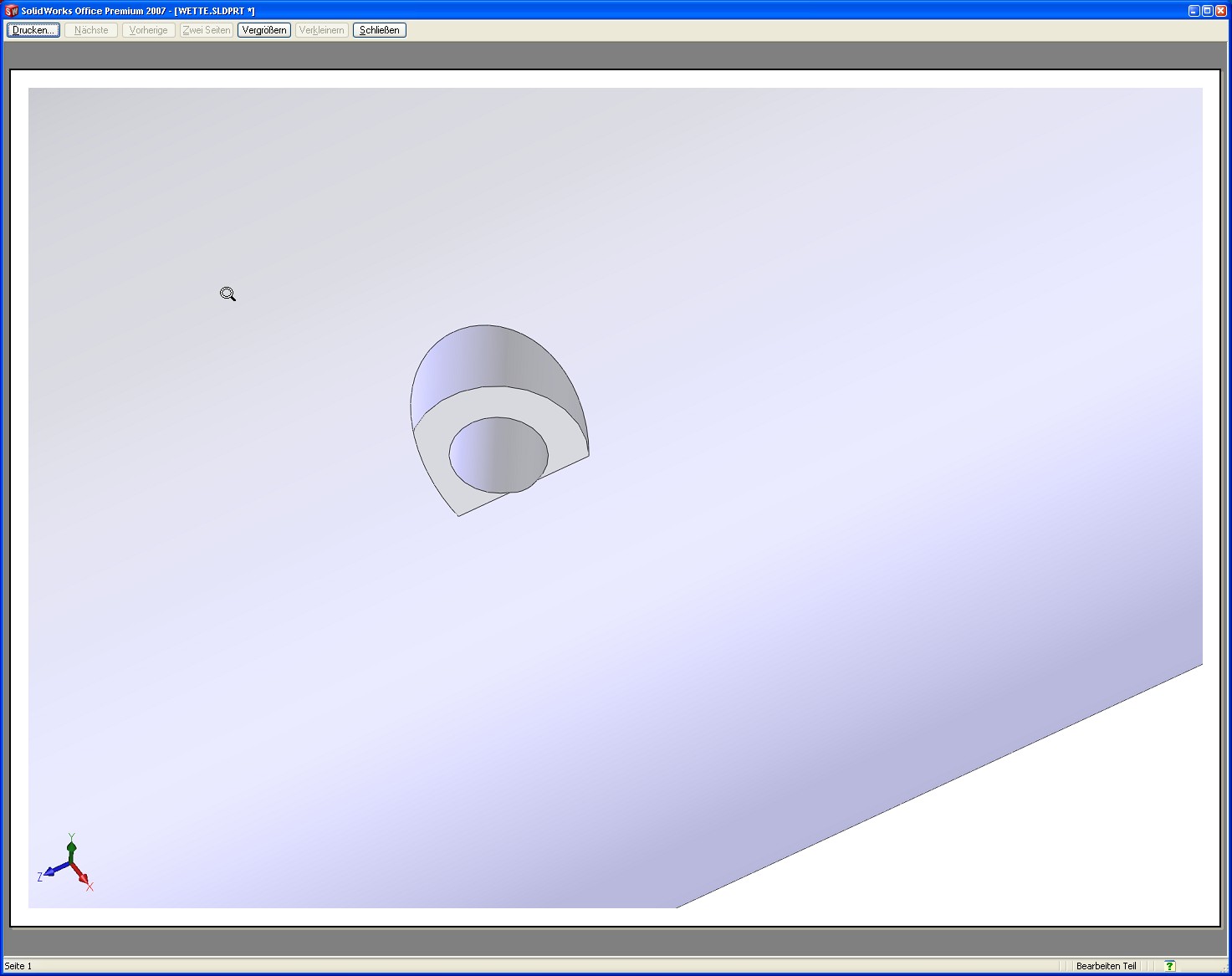

Hab' ich jetzt gewonnen?
nein... Noch nicht.

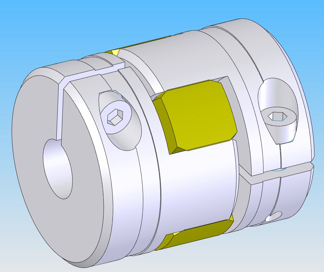

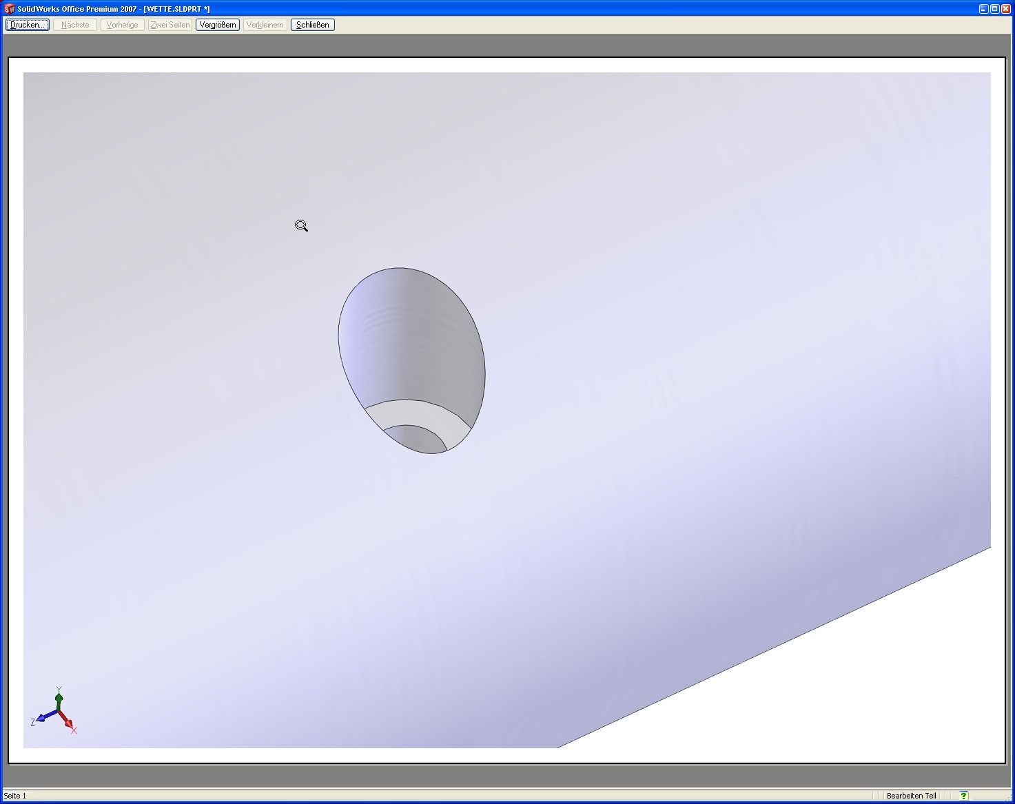

Damit aber alles klaar ist, hänge ich 3 Bilder an. Bennenung ist wohl selbsterklärend.
G.  thomas

Danke für deine Hilfe Andi, aber das ging aber bei mir irgend wie nicht!
myca
Beiträge: 4383
Registriert: 15.06.2007
SW 2007
SW 2018
erstellt am: 18. Okt. 2011 22:28    Editieren oder löschen Sie diesen Beitrag!  <-- editieren / zitieren -->   Antwort mit Zitat in Fett Antwort mit kursivem Zitat    Unities abgeben: 1 Unity (wenig hilfreich, aber dennoch)2 Unities3 Unities4 Unities5 Unities6 Unities7 Unities8 Unities9 Unities10 Unities Nur für fendtvarioful 10 Unities + Antwort hilfreich
Hallo fendtvarioful,
Original erstellt von fendtvarioful:

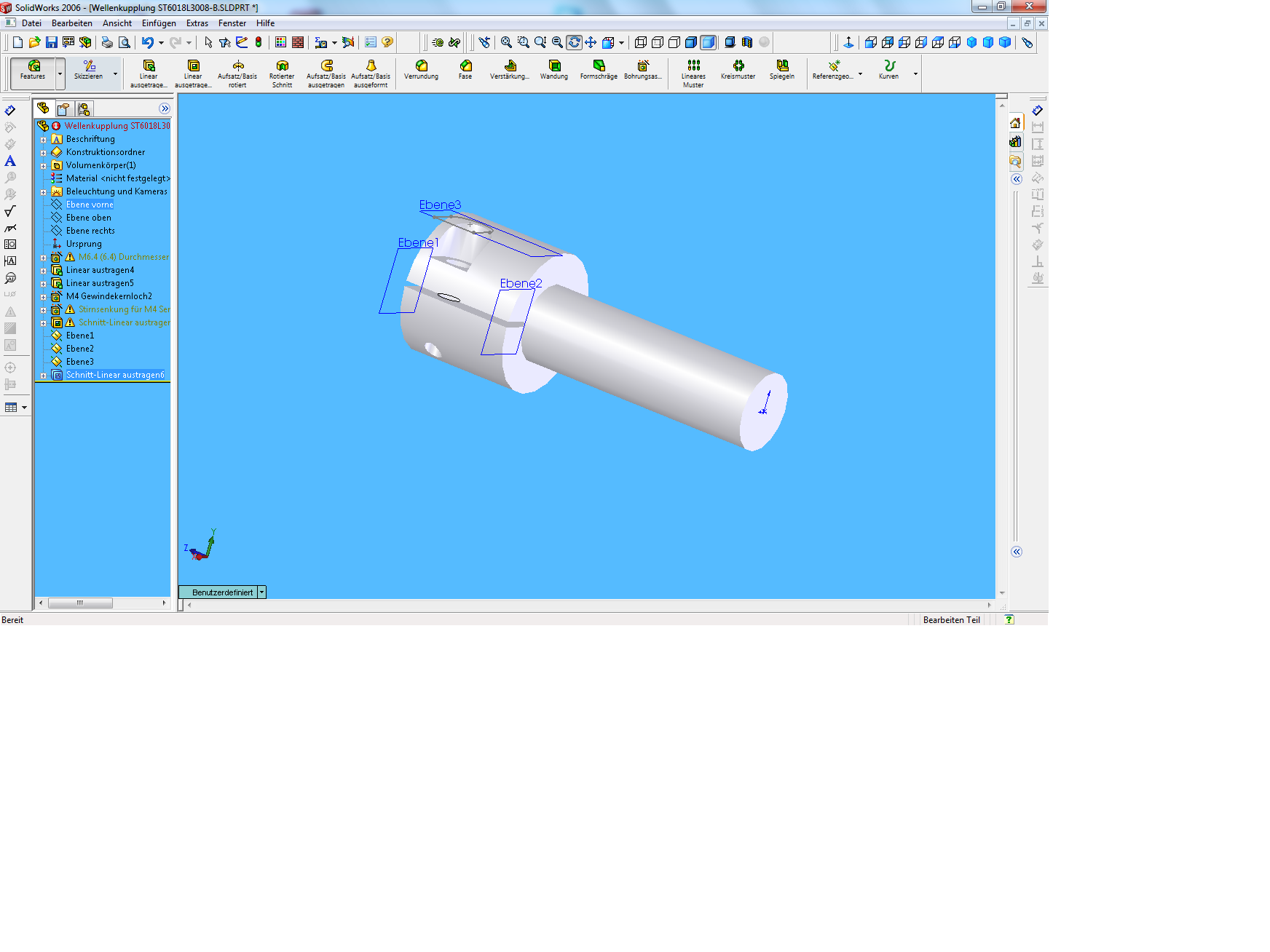

ja, ohne zusätzliche Ebene geht nur zentrisch zur Mitte (Achse) der Welle. Du mußt zuerst eine Ebene her und beim BoAssi auf die klicken und nicht auf die Welle. Eine Hilfsskize um die Senkungen "fest" zu machen ist auch nötig.
G.  thomas

erstellt am: 18. Okt. 2011 22:29    Editieren oder löschen Sie diesen Beitrag!  <-- editieren / zitieren -->   Antwort mit Zitat in Fett Antwort mit kursivem Zitat    Unities abgeben: 1 Unity (wenig hilfreich, aber dennoch)2 Unities3 Unities4 Unities5 Unities6 Unities7 Unities8 Unities9 Unities10 Unities Nur für fendtvarioful 10 Unities + Antwort hilfreich
Hallo auch,
dann erklär doch mal was wie nicht ging.
Die Bohrung auf die obere Ebene setzen und die Senkungstiefe nach Bedarf manuell tiefer setzen, nicht schwer.
Grüße, Andi

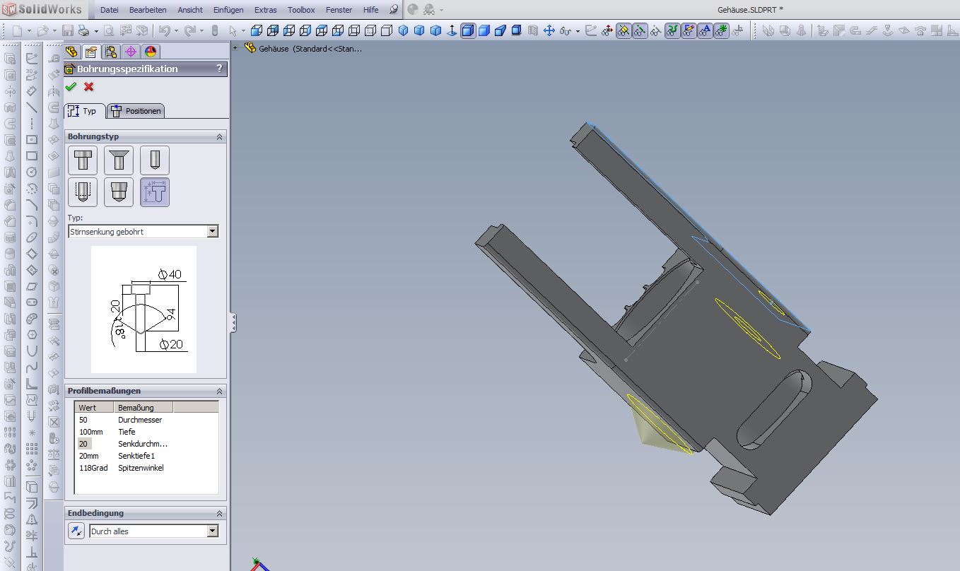

Krümmel
Beiträge: 6243
Registriert: 14.09.2008
Was mit SWX so alles geht ;-)
erstellt am: 18. Okt. 2011 22:32    Editieren oder löschen Sie diesen Beitrag!  <-- editieren / zitieren -->   Antwort mit Zitat in Fett Antwort mit kursivem Zitat    Unities abgeben: 1 Unity (wenig hilfreich, aber dennoch)2 Unities3 Unities4 Unities5 Unities6 Unities7 Unities8 Unities9 Unities10 Unities Nur für fendtvarioful 10 Unities + Antwort hilfreich
Hallo Andi,
ich bin ja selten pingelig
aber an der Tiefe der Senkung musst Du noch mal arbeiten
Die schickt ja noch nicht mal für ne Flachkopf
Grüße Andreas

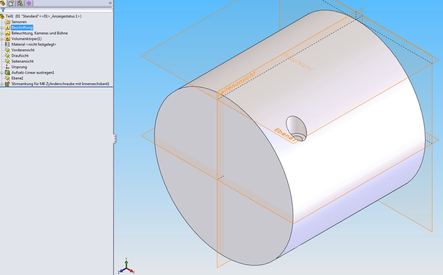

@Thomas:
Doch geht. Bohrungsassi von der Mittelebene aufrufen. Beim Bohrtyp "Übertragungsbohrung" und "Stirnsenkung" wählen und dann den Senkdurchmesser kleiner als den Bohrungsdurchmesser wählen.
Wäre FT-mäßig wohl der einfachste Aufbau.

erstellt am: 18. Okt. 2011 22:38    Editieren oder löschen Sie diesen Beitrag!  <-- editieren / zitieren -->   Antwort mit Zitat in Fett Antwort mit kursivem Zitat    Unities abgeben: 1 Unity (wenig hilfreich, aber dennoch)2 Unities3 Unities4 Unities5 Unities6 Unities7 Unities8 Unities9 Unities10 Unities Nur für fendtvarioful 10 Unities + Antwort hilfreich
Hallo Andreas,
begreif ich nicht.
Die Senkung für M6 hat genau Ø11 mm und ist optisch auf Tiefe gesetzt, sodaß es Kreisrund wird.
Natürlich schaut der Schraubenkopf raus. Kann man doch nach Bedarf beliebig tief senken.
Oder was meinst du?
Grüße, Andi

erstellt am: 18. Okt. 2011 22:41    Editieren oder löschen Sie diesen Beitrag!  <-- editieren / zitieren -->   Antwort mit Zitat in Fett Antwort mit kursivem Zitat    Unities abgeben: 1 Unity (wenig hilfreich, aber dennoch)2 Unities3 Unities4 Unities5 Unities6 Unities7 Unities8 Unities9 Unities10 Unities Nur für fendtvarioful 10 Unities + Antwort hilfreich
@Andi: So wie es bei Dir aussieht, wäre wohl meine Methode eher angebracht als die von Andreas.
Deshalb tut er jetzt so, als wäre das Ziel, den Schraubenkopf verschwinden zu lassen.
Gruß, Torsten
Gruß, Torsten
  ab wann gibt es so was? Wenn ich auf die Welle klicke, haut er die "Löcher" immer so, das die durch die Achse der welle gehen.

ich sach nur - "Rotexkupplung".
Und nun?
Andi
Hast du kein Problem?

Hallo Andi,
das wars ja
eben nicht tief genug in Deinem Beispiel
@ Torsten, Thomas , Andi , und Mich
Wir sollten langsam mal aufhören uns gegenseitig hochzunehmen ( auch wenns Spass macht   )
Wer soll denn spätermal das hier kapieren
Wenn er es über die Suche denn gefunden hat
Grüße Andreas
Stillstand ist Rückschritt
[Diese Nachricht wurde von Krümmel am 18. Okt. 2011 editiert.]
myca
Beiträge: 4383
SW 2007
SW 2018
erstellt am: 18. Okt. 2011 22:51    Editieren oder löschen Sie diesen Beitrag!  <-- editieren / zitieren -->   Antwort mit Zitat in Fett Antwort mit kursivem Zitat    Unities abgeben: 1 Unity (wenig hilfreich, aber dennoch)2 Unities3 Unities4 Unities5 Unities6 Unities7 Unities8 Unities9 Unities10 Unities Nur für fendtvarioful 10 Unities + Antwort hilfreich
Hi Torsten,
wir reden aber über Wellen und nicht über Klötze...Klötze verhalten sich natürlich anders als die Wellen.

Kann ja sein, daß meine Erklärung nicht besonders gut war...
Aber was hast Du jetzt gedacht, wovon ich gesprochen habe?
Die neue Superfunktion "Rückwärtssenken durch halbe Wellen"?
, Torsten
dopplerm
Beiträge: 3627
Registriert: 11.02.2005
Win 10
SWX 2019 SP 5.0
erstellt am: 19. Okt. 2011 07:26    Editieren oder löschen Sie diesen Beitrag!  <-- editieren / zitieren -->   Antwort mit Zitat in Fett Antwort mit kursivem Zitat    Unities abgeben: 1 Unity (wenig hilfreich, aber dennoch)2 Unities3 Unities4 Unities5 Unities6 Unities7 Unities8 Unities9 Unities10 Unities Nur für fendtvarioful 10 Unities + Antwort hilfreich
@Thomas:
Gruß, Torsten
ist eine sehr elegante Methode die ich auch verwende, wenn das Ende/Anfang der Senkung keine Ebene ist (Gußkontur)
LG
Martin
Bin jetzt auch unter Skype erreichbar  , einfach nach Martin Doppler in Wien suchen.

nimm noch mal 10 jahre weg
diese Funktionen stammen noch aus der 95er und wurden in den Bohrungsassistenten mit übernommen
LG

Joshua63
Maschinenbautechniker
Sehen Sie sich das Profil von Joshua63 an!   Senden Sie eine Private Message an Joshua63  Schreiben Sie einen Gästebucheintrag für Joshua63
Beiträge: 371
Registriert: 08.11.2006
W10 SP1
Intel i7 8700K
Quatro P4000
32GB RAM
SW 2021 SP4.1
SWX PDM Professional 2021
erstellt am: 19. Okt. 2011 09:09    Editieren oder löschen Sie diesen Beitrag!  <-- editieren / zitieren -->   Antwort mit Zitat in Fett Antwort mit kursivem Zitat    Unities abgeben: 1 Unity (wenig hilfreich, aber dennoch)2 Unities3 Unities4 Unities5 Unities6 Unities7 Unities8 Unities9 Unities10 Unities Nur für fendtvarioful 10 Unities + Antwort hilfreich
ich mache solche Senkungen mit Schnitt austragen auf der mittleren Ebene, Option Offset.
ciao
Viele Wege führen zum Ziel .......... und ich will alle wissen !
fendtvarioful
student
Sehen Sie sich das Profil von fendtvarioful an!   Senden Sie eine Private Message an fendtvarioful  Schreiben Sie einen Gästebucheintrag für fendtvarioful
Beiträge: 4
Registriert: 18.10.2011
erstellt am: 19. Okt. 2011 10:09    Editieren oder löschen Sie diesen Beitrag!  <-- editieren / zitieren -->   Antwort mit Zitat in Fett Antwort mit kursivem Zitat    Unities abgeben: 1 Unity (wenig hilfreich, aber dennoch)2 Unities3 Unities4 Unities5 Unities6 Unities7 Unities8 Unities9 Unities10 Unities
Hallo danke für eure Hilfe!!
habs geschafft!
Hier noch das Resultat! Habe mich für die Variante entschieden!
