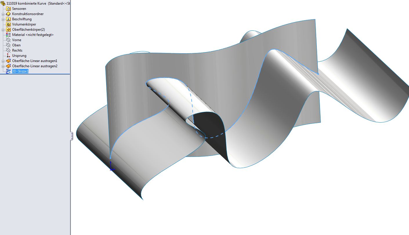

Mahlzeit,
ich bin auf der Suche nach einer Funktion, die ich von Catia V5 her noch kenne und zwar das Kombinieren von zwei Kurven zu einer - schonklar zu unverstaendlich
Also, ich habe je eine Kurve auf einer Ebene. Diese Ebenen koennen senkrecht zu einander stehen (muessen sie aber nicht).
Nun habe ich im Catia die beiden Kurven selektiert curve combine( oder so aehnlich) und ich hatte ein Kombination aus beiden Kurven.
Geht das im SWXSolidWorks auch ??
Danke Gruss Olli

Auch wenn es sich erledigt hat, noch ne quick and dirty Lösung zu dem Thema:
Du machst aus jeder Kurve eine Oberfläche und die von dir gewünschte Kurve kannst du als Schnittmenge der beiden Oberflächen erzeugen. Siehe Beispiel (in 2011)
Grüße Günter
PS.: Es gibt auch das Feature projizierte Kurve, das so ähnlich funktioniert, aber ich "mag" meine Herangehensweise lieber.

Hallo Guenter,
ich danke dir trotzdem fuer die Rueckinfo.
Nachdem ich mehrfach (in 2010) die Geschichte mit den Flaechen versucht hatte und leider mental    nicht in er Lage war die Schnittline zu bekommen, wollte ich mich nicht geschlagen geben und habe dann die Funktion Trennlinie verwendet - klappt.
Gruss Olli

Einfügen-Kurve-projiziert ist die besserer Lösung, da es hier egal ist ob die sich schneiden oder nicht
