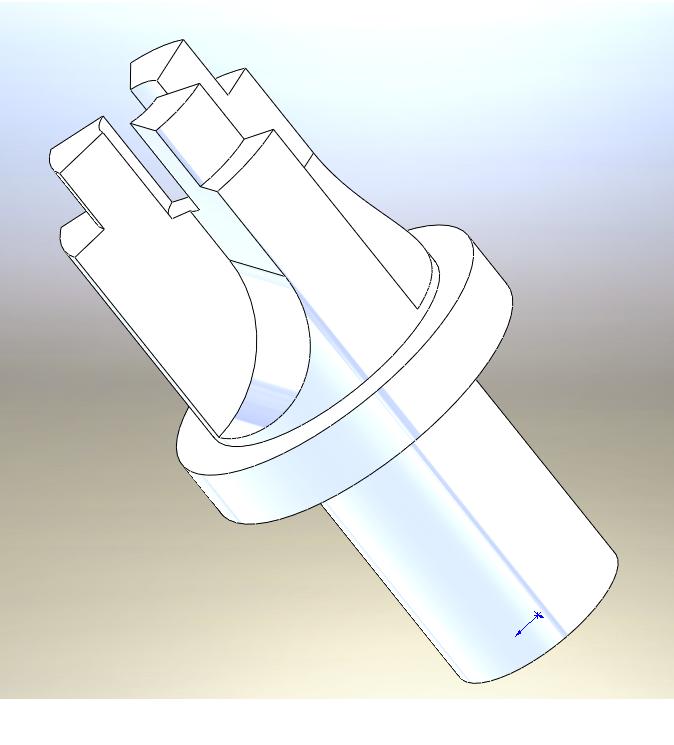

Ich habe von extern ein .STP file (Drehteil mit einzelnen Fräsbearbeitungen) zugesendet bekommen und möchte nun zur
Kontrolle der Störkontur eine Art "Hüllkurve" um das Modell erstellen, sodass die ursprüngliche Drehkontur wieder entsteht.

man muss sich einfach so etwas wie einen Stufenbohrer vorstellen.
Ich hoffe der Anhang ist brauchbar.

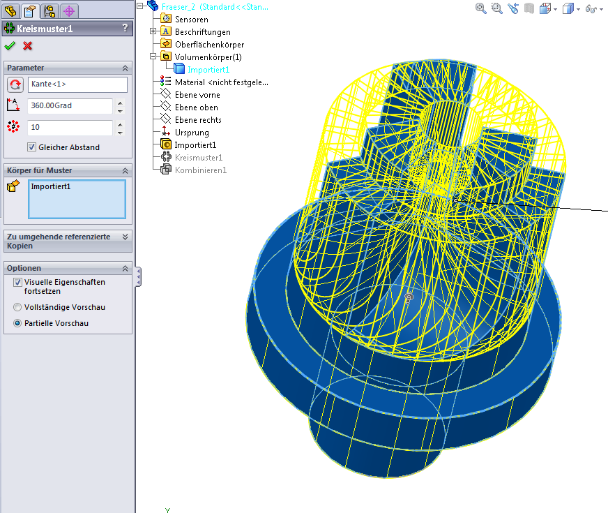

Mache im Teil ein Rotationsmuster mit unendlich vielen Körpern und davon eine Kombination, dann hast Du einen hinreichend genauen Gesamtrotationskörper!

erstellt am: 18. Okt. 2011 18:54    Editieren oder löschen Sie diesen Beitrag!  <-- editieren / zitieren -->   Antwort mit Zitat in Fett Antwort mit kursivem Zitat    Unities abgeben: 1 Unity (wenig hilfreich, aber dennoch)2 Unities3 Unities4 Unities5 Unities6 Unities7 Unities8 Unities9 Unities10 Unities Nur für M.Ott 10 Unities + Antwort hilfreich
Fraeser_2.zip
Original erstellt von Lutz Federbusch:
Coole Idee!
... ich habe da mal was vorbereitet ...

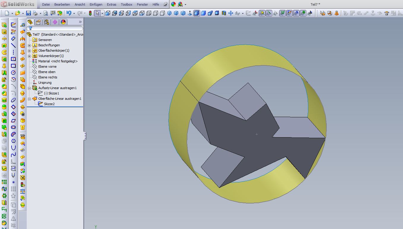

das ist ja alles schön und Gut
Nur gibts da IMHO was ganz einfaches
Einfach Skizze eröffnen  einen Großen Kreis um Alles ziehen
dann den Kreis über Beziehungen hinzufügen mit den äußeren Konturpunkten deckungsgleich setzten,fertig
Wer möchte kann jetzt noch eine Oberfläche mit dem Kreis austragen.
