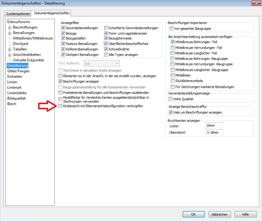

ich glaube so sollte es funktionieren,
habs aber nicht getestet
lg Martin

Original erstellt von dopplerm:
lg Martin
Danke, das war der Volltreffer
