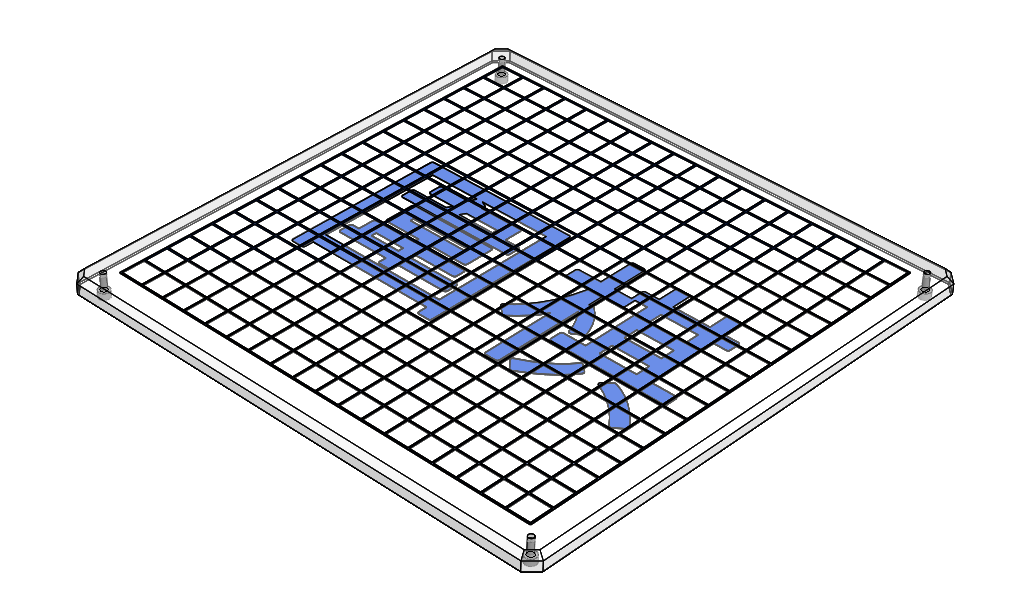

benötige eine Gravur mit Chinesische Zeichen auf einem 3D-Modell.
Habe über Skizze im 3D-Modell die Chinesische Zeichen aus einer Excel-Tabelle mit kopeieren/einfügen in SW übertragen.
In dem Menüfenster auf der rechten Seite wird es richtig angezeigt, aber in der Skizze sind nur Rechtecke zu sehen.
Muss eine Chinesische Schriftdatei installiert werden???
Bitte um Hilfe.

Eigentlich sollte die Schriftart "Arial Unicode" das für Dich machen.
So habe ich das auch mal gemacht.
EDIT: Anhang: Go Brett

wennn es nicht zu viele sind und es mit der Automatisierung nicht klappt, wuerde ich sie als Bild einfuegen, "nachmalen" und als Teil aufziehen - ist ggf. schneller.

schoenes Brett, was bedeuten die Zeichen (GO?).
Kannst du mir den Datenfile zuschicken (bitte nicht als zip).

Nicht als Zip?
Was dann? LZH, RAR, 7z, TGZ, ARJ, TAR, EXE...?
EDIT: Als Download ... als Zip, sorry aber das kann jeder öffnen!
http://download.cornhole.ch/allgemein/go_sldworks/
