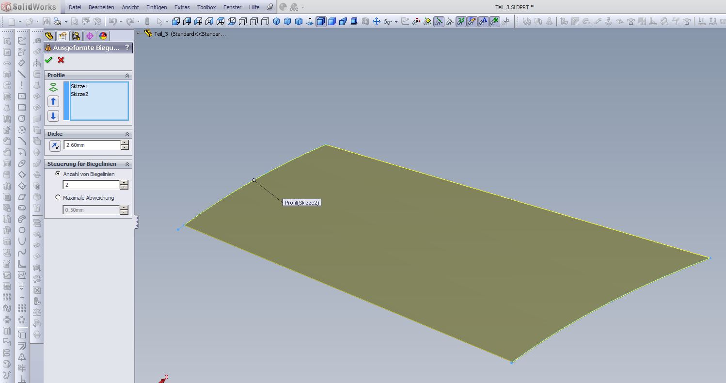

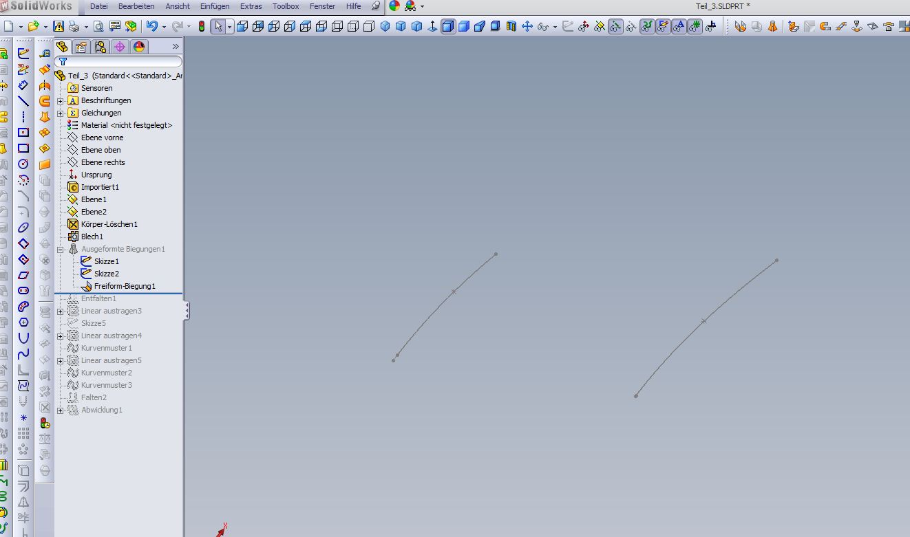

Hallo Beanie,
bei der Aufgabenstellung eignet sich das Feature Ausgeformte Biegung.
Dazu auf zwei Ebenen ( die müssen nicht parallel zueinander sein , dürfen aber nicht so schräg stehen das es zu Selbstschneidung kommt)
jeweils einen Spline zeichnen und Skizziermodus verlassen.
Dann Ausgeformte Biegung zwischen den 2 Spline.
Jetzt das Feature Entfalten nutzen.
Die nötigen Schnitte und Bohrungen anbringen und wieder Falten.
Hab Dein Bauteil mal als Beispiel in 2009 nachempfunden
(Achtung ! es ist keine genaue Kopie sondern soll nur den Weg zeigen)
Grüße Andreas
