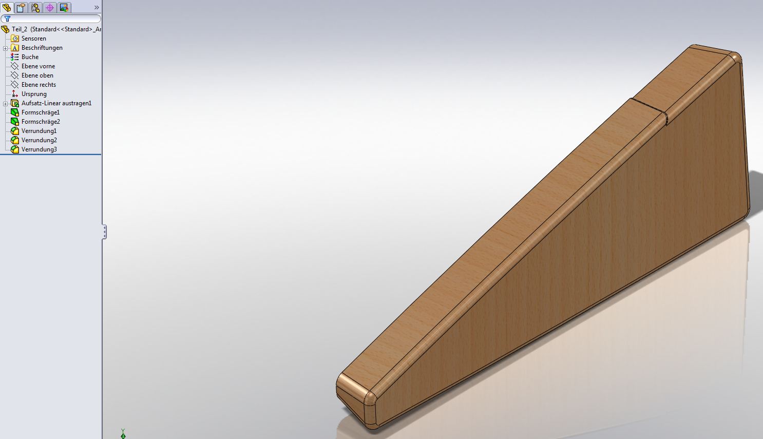

Guten Morgen.
Ich habe hier im Forum mal nach einem ähnlichen Problem gesucht, aber irgendwie keine passende Lösung gefunden.
Daher wende ich mich, direkt mit einem neuen Beitrag, mit meinem Problem an Euch. Ich hoffe es ist soweit in Ordnung.
Folgendes Problem stellt sich mir:
Ich möchte über die im Anhang befindliche Holzpressform ein Blech pressen lassen. Wie erstelle ich solch ein Blech, damit dies, wie angegossen, auf der Holzpressform sitzt? Dieses Blech sollte 20 mm über die gerundeten Kanten gebogen werden.
Könntet Ihr mir bitte mit einer Schritt für Schritt Anleitung helfen, da ich mich noch nicht so gut mit dem Blechmodul von „SolidWorks 2010“ auskenne.
Vielen vielen Dank für Eure Hilfe.

ein Bild wäre auch hilfreich (für diejenigen, die das Teil nicht öffnen können...).
G.  thomas

Entschuldigt.
Das mit den Bildern ist mir nicht eingefallen, dass es den Forum-Nutzern noch helfen kann.
Da ich ja die Originaldatei als RAR-Datei angehangen hatte.
Habe es jetzt nachgeholt und werde es auch in Zukunft berücksichtigen.

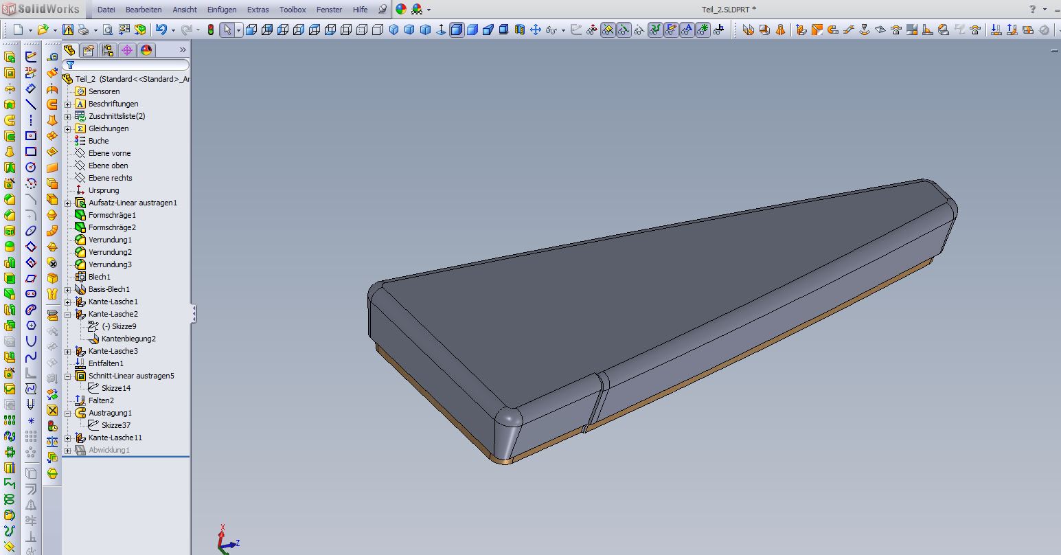

sorry , aber wenns abwickelbar sein soll  leider no go!
Grüße Andreas

Hallo Andi und hallo Beanie,
Andi hat leider Recht. Solche Konturen kan man schon irgendwie aufs Blech bringen aber nicht mit einfachem Pressen.
Vor allem nicht die Kontur - Kontuinität - Unterbrechung
G.   thomas

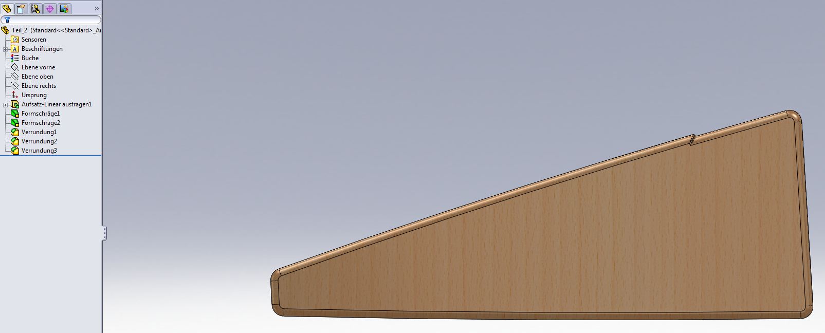

Hallo Andreas,
Hallo Thomas.
Das ist ja die Problematik, es sollte wirklich abgewickelt werden. Dabei müsste ich natürlich das Blech einige Male im Bereich des Umbiegens schlitzen, das es überhaupt in real machbar ist. So ähnlich wie in meinem anderen Problemfall, was ich heute eingestellt habe.

BEANIEBLECH.zip
so in etwa... Für die Lücke steht leider kein Material da.
Hinweis: Laschenskizzen kann (muß) man nachträglich bearbeiten. Den rest findest Du schon heraus.
G.  thomas

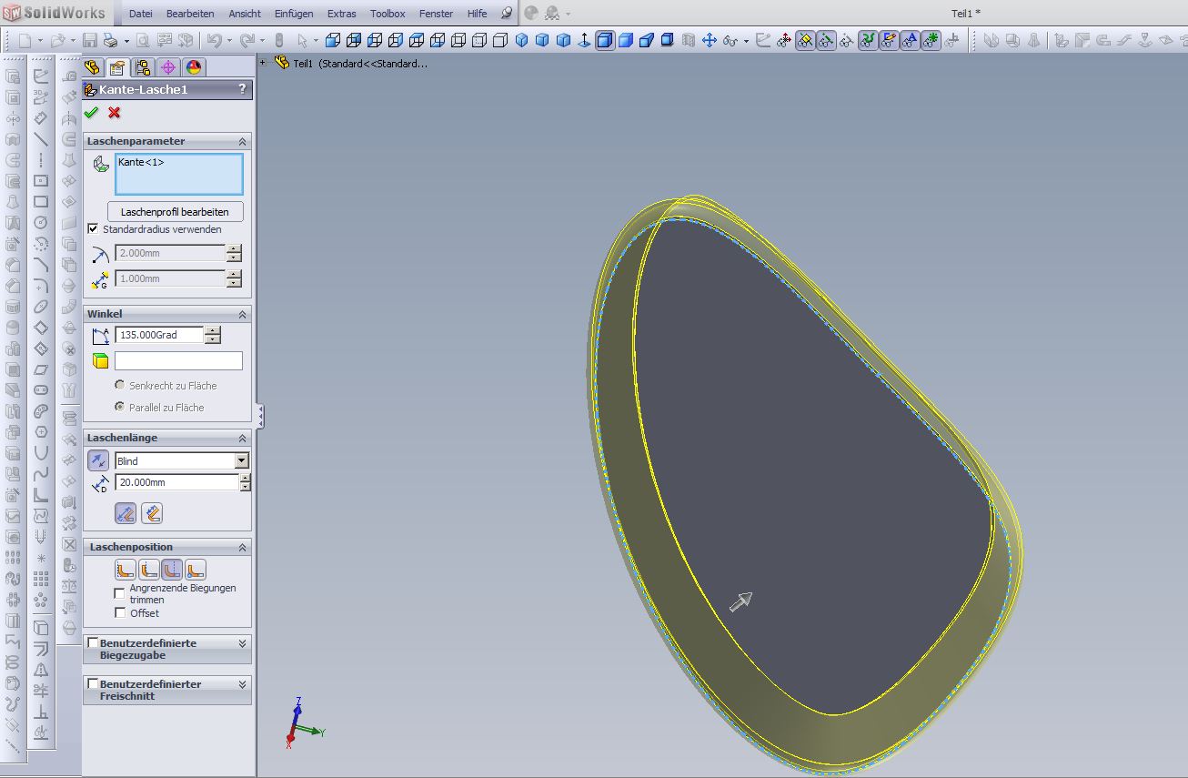

erstellt am: 15. Okt. 2011 16:46    Editieren oder löschen Sie diesen Beitrag!  <-- editieren / zitieren -->   Antwort mit Zitat in Fett Antwort mit kursivem Zitat    Unities abgeben: 1 Unity (wenig hilfreich, aber dennoch)2 Unities3 Unities4 Unities5 Unities6 Unities7 Unities8 Unities9 Unities10 Unities
Hallo Thomas.
Vielen Dank für Deinen Lösungsvorschlag.
Aber das Holz was ich skizziert habe, ist mit Spline´s gezeichnet.
Es ist minimal, aber die Obere (mit Versatz) und untere Kante sind nicht gerade.
Ich gehe davon aus, das SolidWorks mit Spines (unsymmetrisch) als biege-kannte nicht klarkommt, oder?
Stefan

Hallo Andreas.
In der Realität muss man das Blech natürlich noch schlitzen, damit es keine wellen an den gekanteten Seiten bildet, aber das ist ja auch so ein Problem was ich nicht so hinbekomme. Da ist die Symmetrie der Spline´s zu berücksichtigen, die aber für die Blechteile (Luftfahrt) nicht gewährt werden kann. Es ist wirklich von Nöten, eine unsymmetrische Form der Bleche beizubehalten.
Das heißt im Klartext, das es mit Solidworks 2011 möglich wäre solche Teile mit unsymmetrischen Spline´s zu erstellen?
Stefan

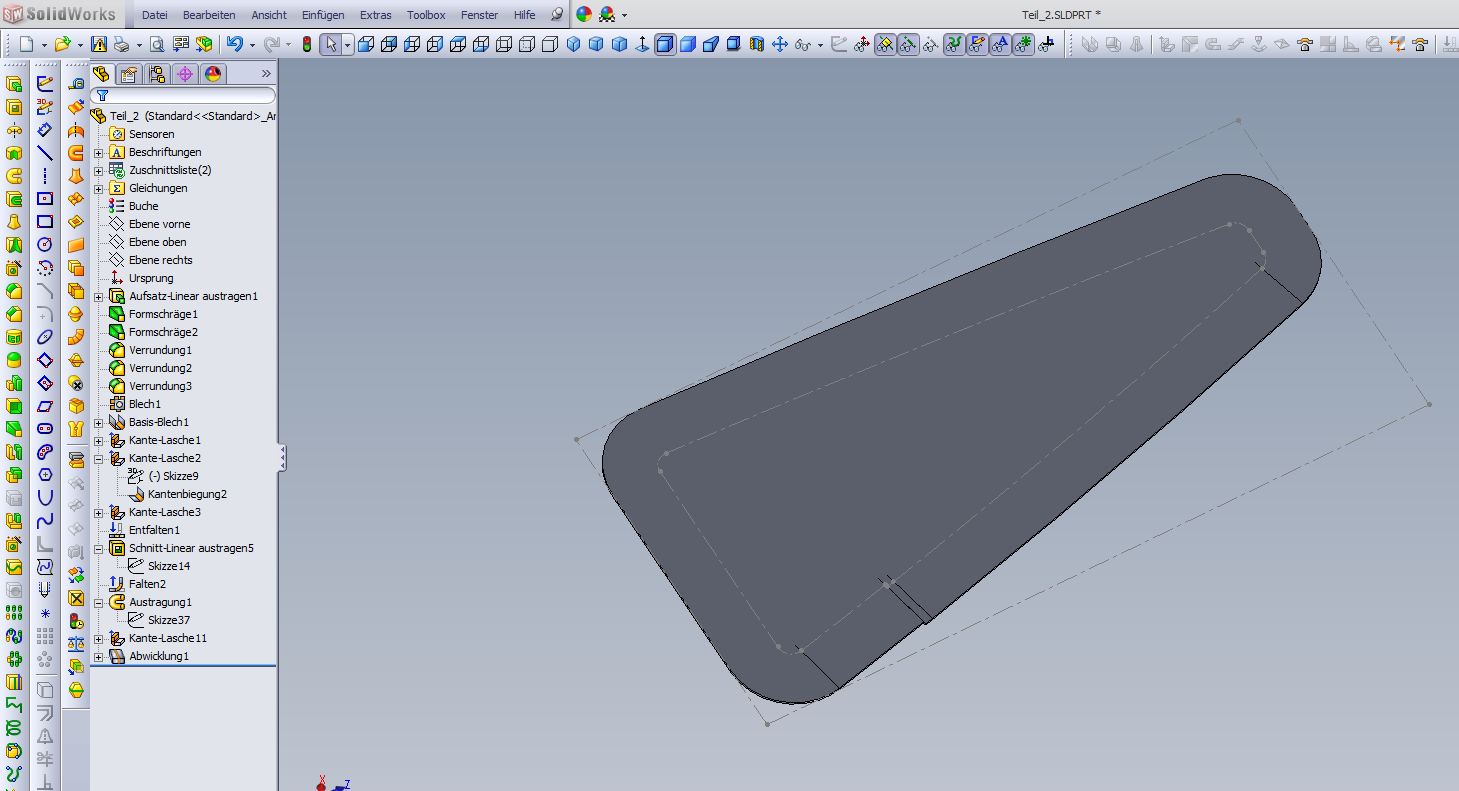

Hallo Beanie,
ich sag mal Jein
kommt auf die Kontur an !
Deinen Absatz in der Holzform konnte ich nur "sagen wir mal kaschieren" und nicht abdecken.
Grüße Andreas
Edit: und ob bei sowas die Abwicklung stimmt ist zumindest fraglich!

Hallo Andreas.
OK, mit einem Jein könnte man vielleicht auch noch zurecht kommen, wenn es mit Splin´s im großen und ganzen möglich wäre. Es ist vielleicht jetzt, für Euch Profis, abzuschätzen wo meine Problematik liegt.
Bei solch einem Versatz könnte man ja ein Freischnitt machen, damit man einem Abwicklungsproblem entgegenwirken kann.

Hallo Beanie,
generell kann man schon sagen
mit Spline und Kante Lasche geht einiges
Grüße Andreas

Morgen zusammen,
selbst wenn ihr das Blech um die Holzform biegen koenntet, ... mal eine bescheidene Frage, wie soll es wieder von der Form runter?
Wenn ich die Bilder sehe (die ZIP Files kann ich leider Adminbedingt nicht oeffnen) gibt es da einen umlaufenden Hinterschnitt - oder sehe ich das falsch? In diesem Fall ziehe ich meinen Kommetar zurueck (euer Ehren    ).
Gruss Olli
