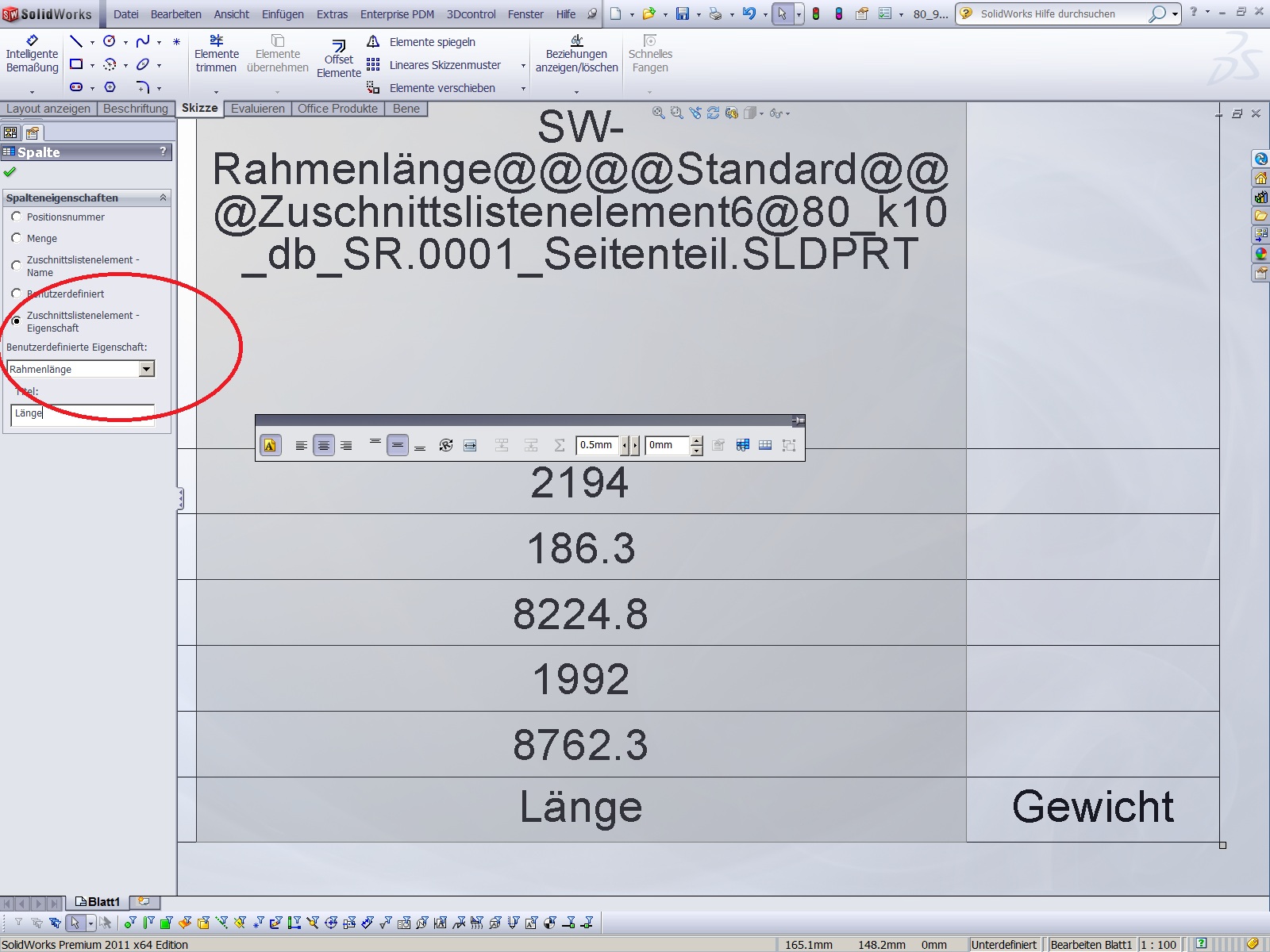

wen ich ein Blechteil erstelle wird automatisch eine Zuschnittsliste erzeugt, in der wirklich viele nützliche Daten stehen.
Wir kann ich diese Daten auslesen um Sie in einer Stückliste einer Baugruppe mitausgeben zu lassen. Bisher kenne ich nur die Möglichkeit die Teileeigenschaften des Teils in der Stüli auszugeben.
Würde aber gerne auch die Zuschnittsmaße mit dort auf der Zeichnung mit ausgeben.
Kann hier jemand helfen?

Hallo Heiko,
den entsprechenden Zuschnittslistenelement-Eigenschaft bei Spalteneingenschaft auswählen.
Gruß bbonisch
Wer nicht träumt, der ist tot.
Edit: Bild zugefügt
[Diese Nachricht wurde von bbonisch am 14. Okt. 2011 editiert.]
