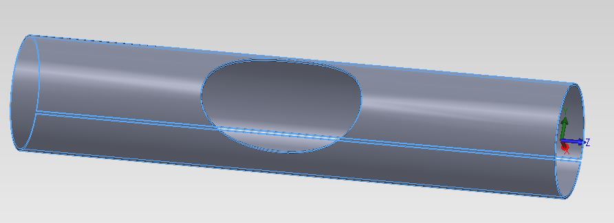

Mahlzeit,
brauche mal auf die schnelle Eure Hilfe, da ich mich mit Blech nicht auskenne.
Zwei Rohre Da=139mm s=2,6 mm. Ein Rohr soll mit 45° in das andere gesteckt werden (Abzweig 45°). Für das Loch brauche ich die Abwicklung. Das erste Rohr habe ich als Blechteil mit einem kleinen Spalt erstellt. Wie bekomme ich das Loch hin.
Danke im voraus.

Danke für die Antwort, aber so leider nicht. Es muss als Blech gemacht werden um die Abwicklung hinzu bekommen. Das erste Rohr habe ich hinbekommen, inkl. Abwichlung für das Loch. Jetzt fehlt das Rohr inkl. Abwicklung für den Abzweig.

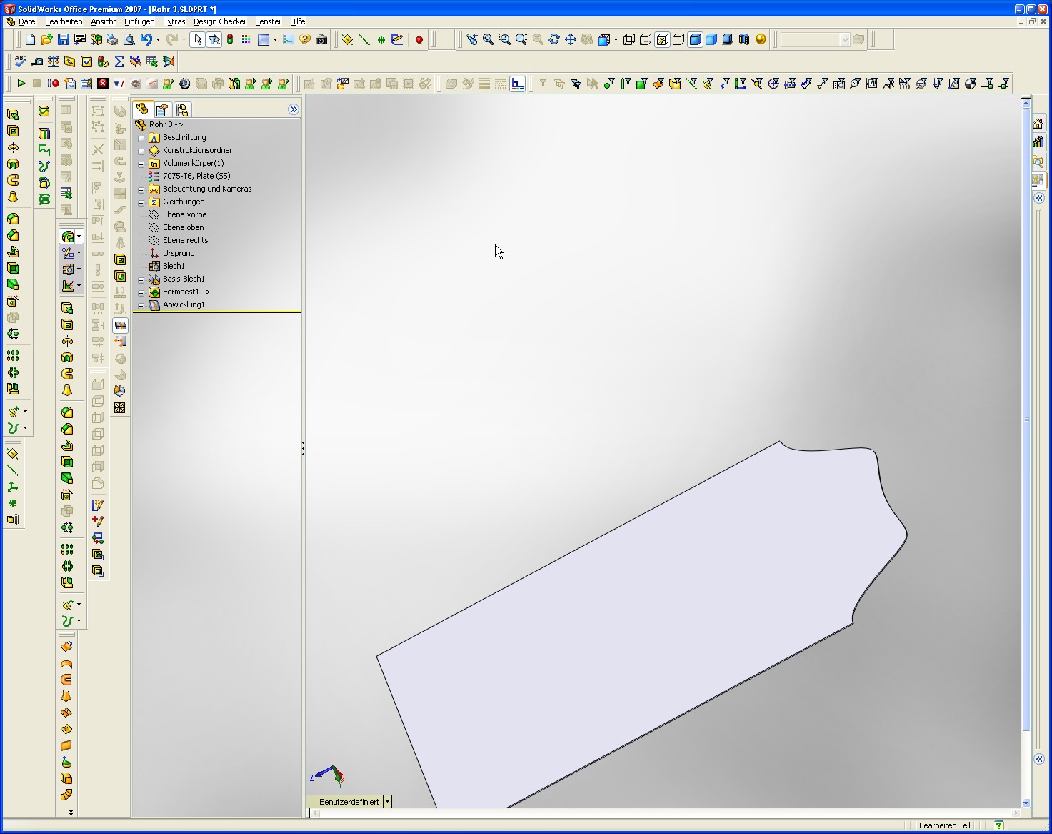

myca
Beiträge: 4383
Registriert: 15.06.2007
SW 2007
SW 2018
erstellt am: 13. Okt. 2011 13:25    Editieren oder löschen Sie diesen Beitrag!  <-- editieren / zitieren -->   Antwort mit Zitat in Fett Antwort mit kursivem Zitat    Unities abgeben: 1 Unity (wenig hilfreich, aber dennoch)2 Unities3 Unities4 Unities5 Unities6 Unities7 Unities8 Unities9 Unities10 Unities Nur für RalphG 10 Unities + Antwort hilfreich
RohransRohr.zip
immer wieder eine Freude für mich und Formnest

myca
Beiträge: 4383
SW 2007
SW 2018
erstellt am: 13. Okt. 2011 13:36    Editieren oder löschen Sie diesen Beitrag!  <-- editieren / zitieren -->   Antwort mit Zitat in Fett Antwort mit kursivem Zitat    Unities abgeben: 1 Unity (wenig hilfreich, aber dennoch)2 Unities3 Unities4 Unities5 Unities6 Unities7 Unities8 Unities9 Unities10 Unities Nur für RalphG 10 Unities + Antwort hilfreich
RohransRohr1.zip
jetzt zu Ende gelesen... Aber immer noch

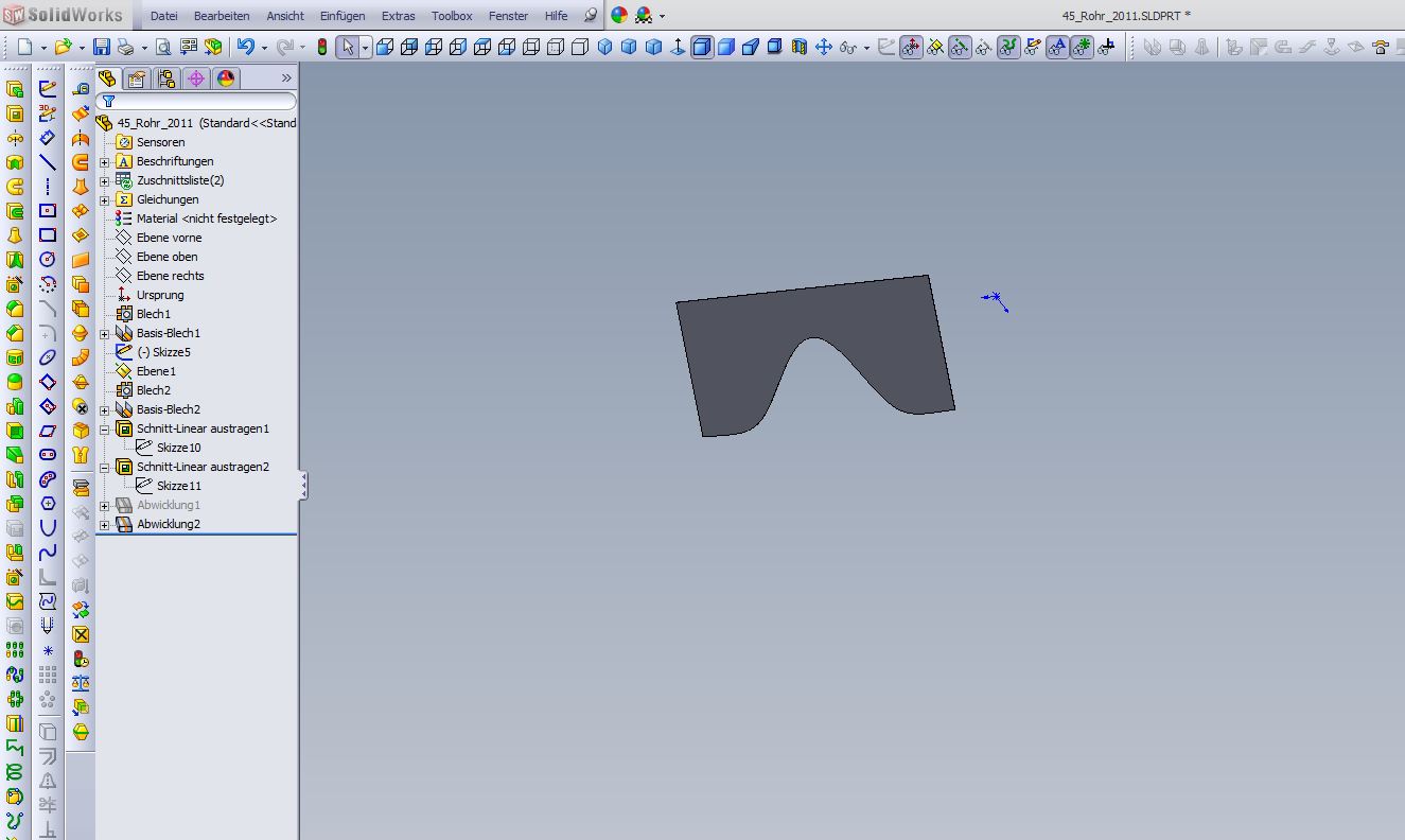

erstellt am: 13. Okt. 2011 19:17    Editieren oder löschen Sie diesen Beitrag!  <-- editieren / zitieren -->   Antwort mit Zitat in Fett Antwort mit kursivem Zitat    Unities abgeben: 1 Unity (wenig hilfreich, aber dennoch)2 Unities3 Unities4 Unities5 Unities6 Unities7 Unities8 Unities9 Unities10 Unities Nur für RalphG 10 Unities + Antwort hilfreich
45_Rohr_2011.zip
meine Sicht der Dinge
Grüße Andreas

@Krümmel,
deine Rohre haben einen unterschiedlichen Durchmesser.

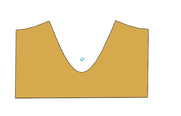

Soll es eigentlich eine Rohrschablone werden (also ums Rohr wickeln, markieren und ausschneiden) oder eine Einrollschablone für Blech? Da hast ja jeweils einen anderen Durchmesser/Umfang..

So macht man das Old-School-Style
MfG Flow

Hallo FlowAUT,
ja ich möchte eine Rohrschablone haben. Dazu habe ich das wagerechte Hauptrohr als Blech gezeichnet und dann im Winkel von 45° das Loch als Linearen Schnitt eingebracht. Danach habe ich das Rohr wieder aufgerollt. Danach sieht mein Rohr wie im Anhang aus. Und nun brauche ich zu diesem Ausschnitt die Rohrschablone. Und ich weiß nicht, wie ich das hinbekomme.
Ich habe mir dein Bild angesehen. Die Schablone könnte eigentlich zu meinem Loch im Anhang passen. Gibt es dafür eine Anleitung, Hilfe etc. oder kann ich kurzfristig dein Praktikant werden
Viele andere User haben ein Rohr genommen und das zweite Rohr im 45° Winkel durchgeschossen.
[Diese Nachricht wurde von RalphG am 14. Okt. 2011 editiert.]

FlowAUT
Ing. für Wirtschaftsingenieurwesen (Technischer Zeichner)
Sehen Sie sich das Profil von FlowAUT an!   Senden Sie eine Private Message an FlowAUT  Schreiben Sie einen Gästebucheintrag für FlowAUT
Beiträge: 67
Registriert: 20.12.2006
erstellt am: 14. Okt. 2011 21:44    Editieren oder löschen Sie diesen Beitrag!  <-- editieren / zitieren -->   Antwort mit Zitat in Fett Antwort mit kursivem Zitat    Unities abgeben: 1 Unity (wenig hilfreich, aber dennoch)2 Unities3 Unities4 Unities5 Unities6 Unities7 Unities8 Unities9 Unities10 Unities Nur für RalphG 10 Unities + Antwort hilfreich
Die Schablone *passt* auch auf dein Rohr, so hab ich früher die Rohrschnitte hergestellt, nachdem das SWXSolidWorks da ned immer so korrekt das geliefert hat, was ich wollte. Die haben immer gepasst....
Eine Anleitung wollte ich noch dazupacken, NUR ist mir das Wochenende dazwischengekommen und ich bin heimgegangen
Ansonsten kann ichs am Montag fertig machen, wenns ganz eilig ist, kann ichs morgen auch noch machen..
MfG Flow

danke für die Anleitung. Warum sieht die Abwicklung eigentlich anders aus als die von Thomas? Ist das die Sache mit "Viele Wege führen nach Rom"?
FlowAUT

Das ist eine sehr gute Frage....
Deswegen immer die Schablonen anschreiben, was genau gemeint ist
Lösung KANN es nur eine geben, aber bei der RohranRohranders vom 14. Okt. 2011 22:08 ist ein 100er-Rohr mit 139er geschnitten und schaut natürlich anders aus
Bestenfalls so etwas sowieso aus Papier ausschneiden, hab ich auch immer so gemacht *G*

Schaut Euch mal die beiden Bilder im Anhang an. Haben die etwas gemeinsam? Ich finde nicht - und beides sind Abwicklungen für ein 139 mm Rohr in 45°. Wie geht das? Daher meine Frage mit den Wegen nach Rom.
Danke nochmals an Flow, der sich die Mühe gemacht hat, mir etwas zu erklären.

hab die SWXSolidWorks Abwicklung mal überprüft!
Für mich ist die stimmig , kann keine eklatante Abweichung feststellen.

Das kommt, weil Flow es falsch gemacht hat.
Er hätte jeweils bis zu einer Linie messen müssen, die senkrecht auf der Achse des schrägen Rohres steht, und nicht bis zur Aussenkante des senkrechten Rohres.
Ist aber nur 'ne Vermutung...

Ich reich auch mal ein Schema rein.........
Andreas

Hallo Andreas
sieht genau aus wie meine
Hat nur den Schlitz auf der anderen Seite , wenn das mal nicht zu Verwirrung führt
Grüße Andreas

erstellt am: 18. Okt. 2011 20:30    Editieren oder löschen Sie diesen Beitrag!  <-- editieren / zitieren -->   Antwort mit Zitat in Fett Antwort mit kursivem Zitat    Unities abgeben: 1 Unity (wenig hilfreich, aber dennoch)2 Unities3 Unities4 Unities5 Unities6 Unities7 Unities8 Unities9 Unities10 Unities Nur für RalphG 10 Unities + Antwort hilfreich
Keine Diskussion, ausser es würde nach Grundregeln oder ähnlichem gefragt. Erlaubt ist, was gefällt......
Andreas

Mmmh, vielleich könnte man sich ja das Zuschweißen ersparen, wenn der Schlitz oben im Rohr ist?
Würde auch nicht anfangen zu Blubbern und so...
Aber so wird's wohl richtig sein.

Hab sowas zu lang nimma gemacht, anbei die natürlich RICHTIGE Abwicklung, meine alte Variante war ja quasi für ein Rohr, welches 90° weggeht, ned 45°....
@Andreas Gawin: Genau da ist das Problem, dass SWXSolidWorks den Mittleren Durchmesser genommen hat - und somit eine Einrollschablone da ist, keine Umwickelung.
Also Rohr auf d139 mit s=0,01 stellen, dann kommt als Umwickelung raus.
