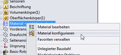

Guten Morgen Leute,
vielleicht kann mir jemand weiterhelfen. Ich habe ein Bauteil, das mehrere Konfigurationen enthält, die über eine verknüpfte Exceltabelle gesteuert sind. Jetzt wollte ich das Material auch über diese Exceltabelle vorgeben. Dazu habe ich eine weitere Spalte mit "$PRP@Material" hinzugefügt. Leider hat das keine Auswirkungen auf meine Konfigurationen. Irgendwie stehe ich auf der Leitung.   Habe schon umfangreich die Hilfe durchgeblättert und Suchbegriffe eingegeben.
Vielen Dank für evtl. Hilfen!
Gruß Lenz

Wenn Du NUR eine Dateieigenschaft "Material" hast, dann solltest Du diese Eigenschaft über eine Excel-Tabelle steuern können.
Wenn Du aber das Material über das SolidWorks-Material aus der Materialdatenbank vergeben möchtest, so kann es nur den Weg über das "Konfigurieren des Materials" geben (RMT auf das Material und dann "Material konfigurieren"). So gelangst Du in eine kleine SWX-Konfigurationstabelle, dort kannst Du auch sehr schön das Material vergeben und kontrollieren.
Du kannst dann das SWX-Material mit der Dateieigenschaft "Material" verknüpfen und das dann in der Excel-Tabelle anzeigen lassen, es aber über die Excel-Tabelle nicht ändern.

Das stelle ich mir sehr mühsam vor. Weil:
SWX liest eine (von mehreren möglichen) Materialdatenbank aus und bringt die ausgelesenen Werte in das Modell ein (Farbe, Dichte etc.).
Wenn das über eine Excel-Tabelle möglich sein sollte, dann müssten entweder alle Werte über den Umweg der Excel-Tabelle ins Teil kommen oder es müsste einen Hinweis auf die Materialdatenbanken in Excel vorhanden sein. Alles sehr unwahrscheinlich und umständlich. Insbesondere, wenn es den von mir beschriebenen doch recht eleganten Weg über das direkte Konfigurieren des Materials gibt.
