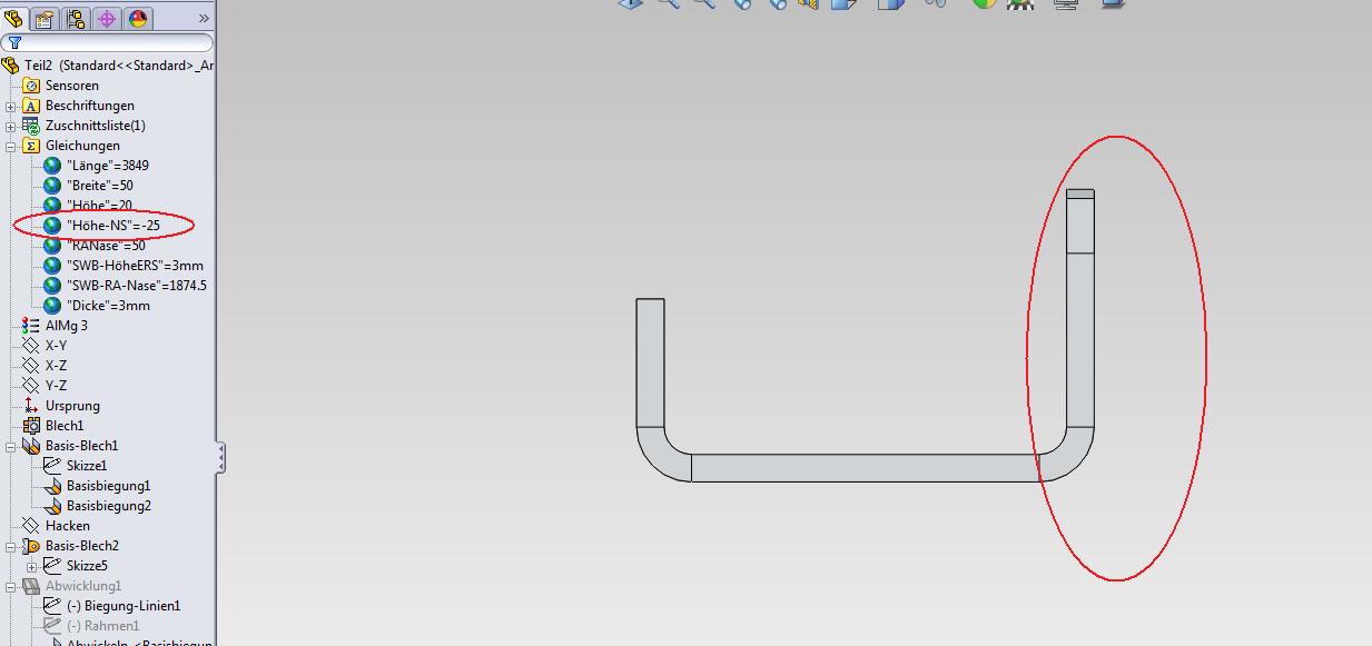

Hallo Leute,
Ich möchte gerne was wissen, ist es möglich in SW2011 mit eine Gleichung ein Maß umzukehren??
Danke schon in Voraus

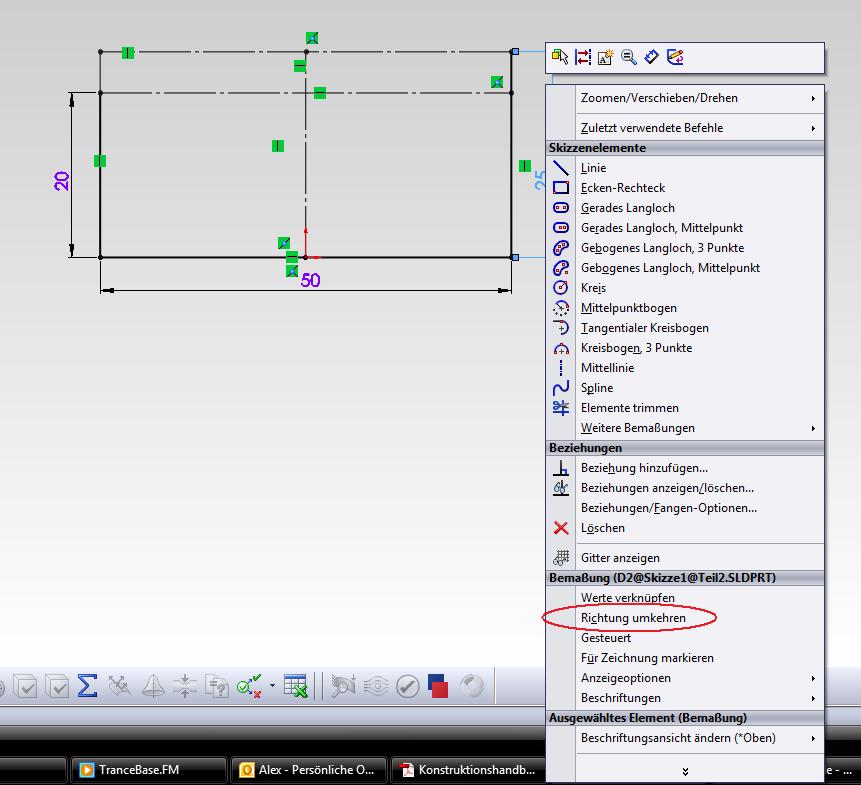

ich würde nein sagen - ein negatives Maß geht ja nicht und die Richtung sowohl für Skizze als auch für Features ist verborgen (nicht greifbar).
G.   thomas

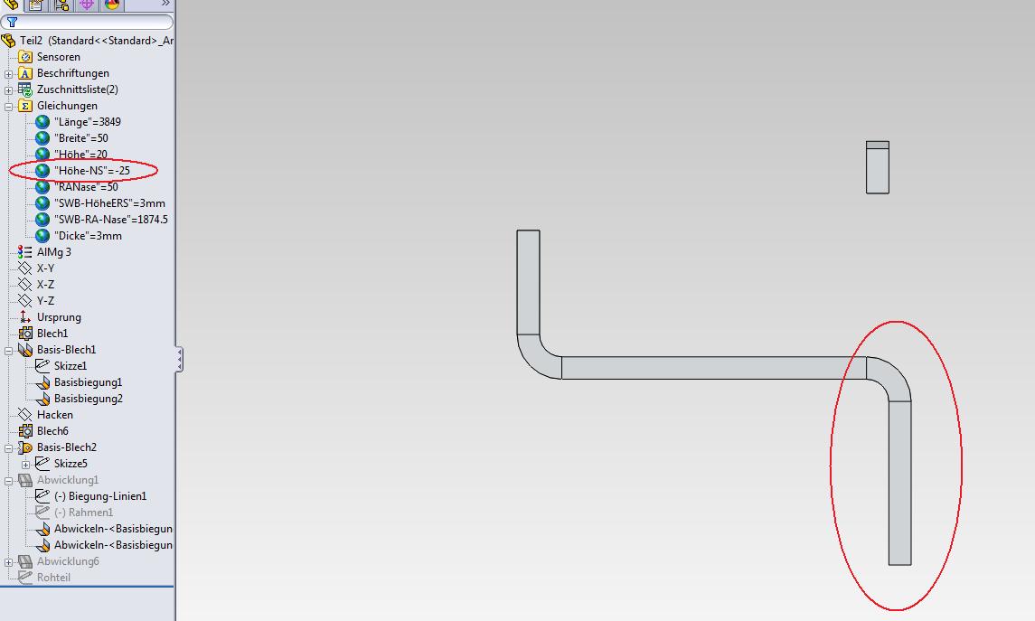

Manuel gehts ja warum nicht über die Gleichung?
Siehe Bild

Danke hast mich auf die Lösunng gebracht.
In gleichungen ist ein negatives Ergebnis möglich.
Problem: bei jedem Neuaufbau wird das Maß umgekehrt.
Also noch en Kontrollmaß und über IIF() Glechung verknüpfen
