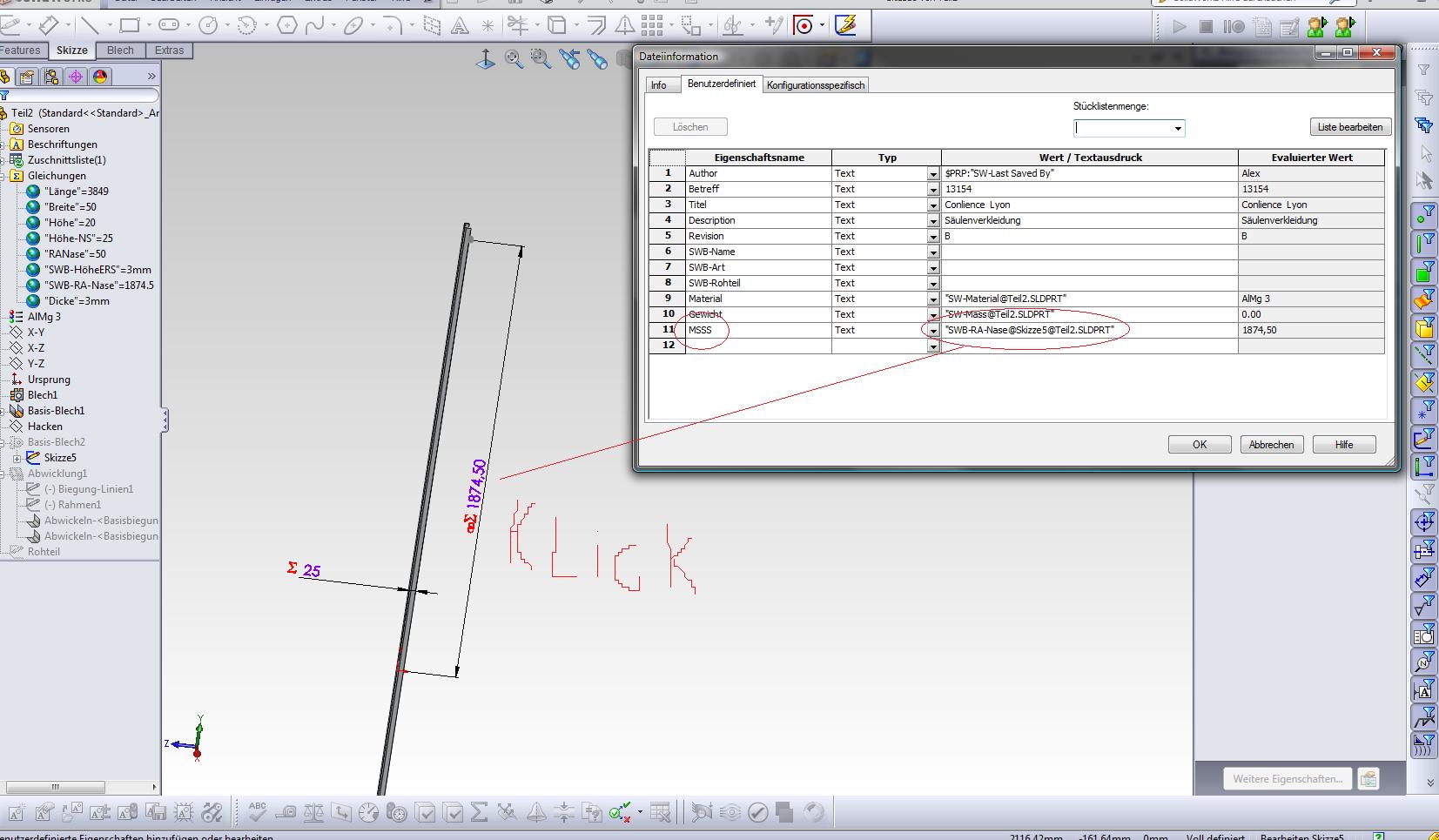

Hallo Forum,
ich habe in einer Skizze ein Spline zu liegen. Die Länge des Splines ändert sich ständig. Ich wollte diese Länge mit der  Eigenschafttabelle verknüpfen, damit mir das Maß für weitere Aktionen zur Verfügung steht.
Im Moment konnte ich die Länge des Splines nur über das Infofenster "Messen" ermitteln bzw. über die Sensorfunktion.
Gibt es eine Möglichkeit das Maß mit der Eigenschafttabelle zu verknüpfen?
Gruß Thomas

JA das ist möglich.
Du muss aber beachten wie den Wert später weiterverwenden  willst.
Für Zeichnung oder andere Beschriftungen sind die Eigenschaften besser
Für Gleichungen ist besser an eine globale Variable zu binden.
Übertragen von Bemaßungen:
1--> einfach die Skizze öffnen wo das Maß sich befindet
2--> dann Bbenutzereigenschaften öffnen, so dass Du auch das Maß noch sehen kannst.
3--> Variablenbezeichnung eingeben
4--> Verknüpfungsfeld anwählen und auf das Maß klicken.

Hier ist noch en Bild

Hallo Matrix82,
ja, perfekt... Aber wie willst Du die Länge vom Spline überhaupt greifen - bemassen lässt es sich nicht.
G.  thomas

Hi MAtrix,
Danke für deine schnelle Hilfe. Was machst du, wenn du die Länge eines Splines ermitteln möchtest? Man kann über die Funktion "Messen" sich die Länge des Splines anzeigen lassen, aber du kannst die Länge des Splines nicht selber messen, so dass man das gemessene Maß in die Eigenschaftstabelle eintragen kann.
Hast du dafür eine Lösung?
Gruß Thomas

JA das ist ein Problem.
soweit es mir bekannt ist gibt es Macros die,
die Länge in Eigenschaften ablegen und verknüpfen.
Link leider nur Englisch
https://forum.solidworks.com/thread/7810
