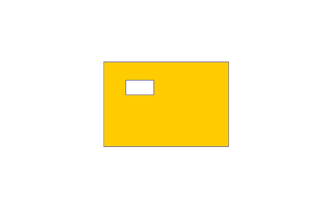

ich habe die Zeichnung einer Folie erstellt, um sie als pdf zu drucken und an unseren Lieferanten zu schicken.
Nun habe ich das Blattformat im SWXSolidWorks an die Abmasse der Folie (214x236)angepasst - sieht gut aus. Wenn ich nun genau diese Darstellung als pdf drucken will, erhalte ich immer das DIN Format eines Blattes, bei dem die Folie seitlich abgeschnitten wird.
Wie kann ich aus SWXSolidWorks einen Datenfile zum Drucken einer farbigen Folie erstellen, bei dem die Folienabmasse gleich dem Blattformat sind.

Die ersten Versuche habe ich mit "Drucken" gestartet, dann den pdf Drucker selektiert -- ging in die Hose.
Somit die zweite Version mit speicher unter,... als pdf - und siehe da der pdf File sah so aus wie ich es wollte.
Nun tat sich ein weiteres Problem auf: unser Lieferant benoetigt einen Datenfile dieser beruckten Folie bei dem die Linienzuege geschlossen sind, damit er sie entsprechend unseren Vorgaben einfaerben kann.
Somit habe ich die Zeichnung als dxf, sowie dwg gespeichert und mal (aus neugier)im Corel geoeffnet;
... schade, kein Punkt fuer Gryffindor - die gesamten Linienzuege waren entweder kpl. gruppiert oder alles einzelne Elemente und selbst nach dem zusammenfassen der einzelnen Elemente nicht zu fuellen.
Ich denke da werde ich mich mal mit unserem Lieferanten zusammensetzen muessen.

versuch es doch mal mit dem Photoshopformat *.psd . Ich habe gerade mal
testhalber ein Zeichnung mit zwei Rechtecken gemacht und konnte diese mit dem
Füllwerkzeug in Photoshop wunderbar füllen.
