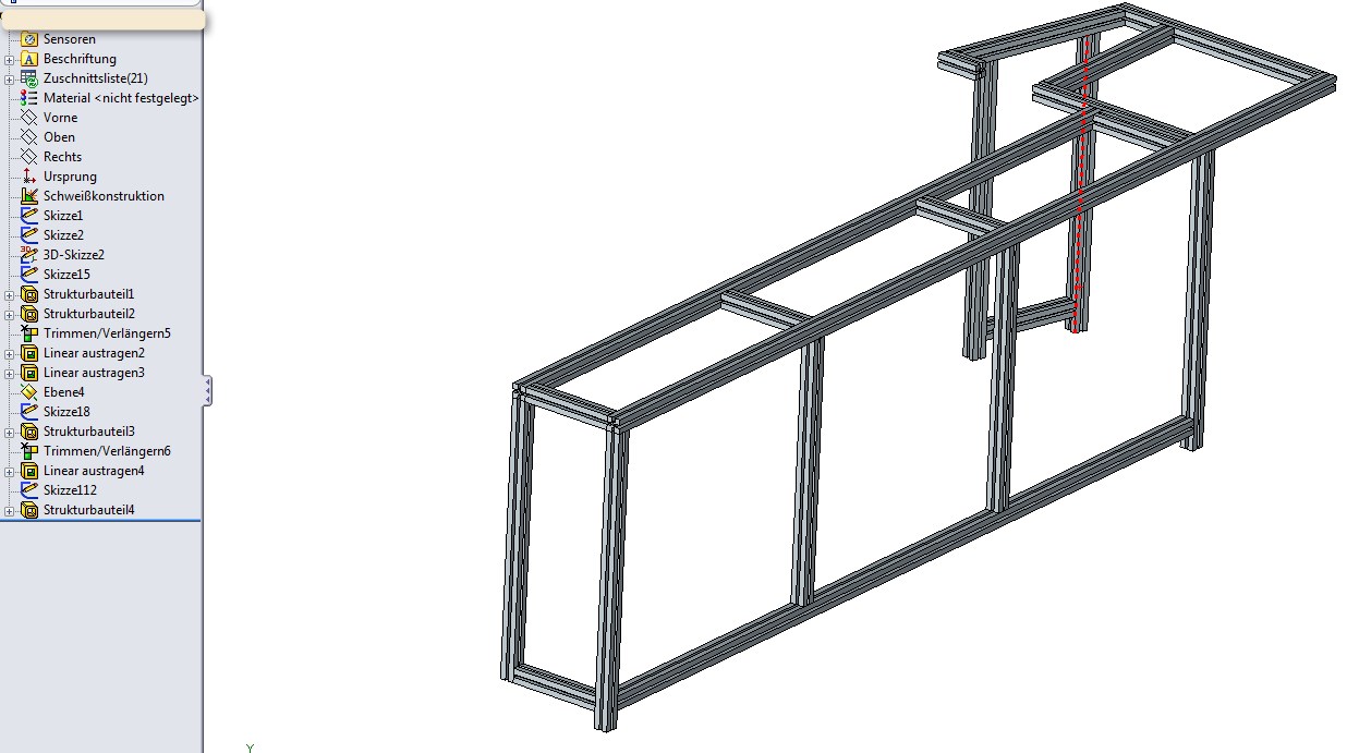

Guten Morgen
Wir arbeiten auch oft mit Alu Profilen. In der Praxis hat sich das Strukturbauteil als beste Variante rausgestellt. Bauen das ganze quasi als "Schweißkonstruktion" auf. Ist nicht ganz korrekt, aber macht viel weniger arbeit.
Was aber hierbei nicht geht ist: Vorlage des Strukturbauteils ändern und dann ändert sich das in allen Teilen wo das schon drin ist.
Workaround: Neues Strukturbauteil anlegen, bei bedarf dann das entsprechende Teil öffnen und die Profile neu zuweisen.
