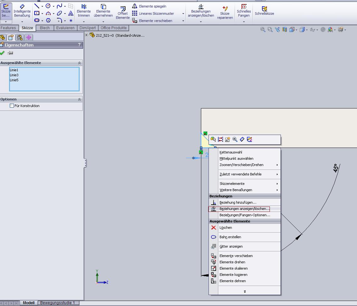

ich habe einige Teile die in einer Baugruppe erstellt wurden und Skizzenlinien, sowie Ebenen in Bezug auf andere Bauteile der Baugruppe erstellt wurden.
Nun muß ich die Teile irgendwie eigenständig machen.
Hierzu hätte ich ein paar Fragen.
1. Ich möchte in dem betroffenen Bauteil in die Featureskizzen gehen, dort alle Verknüpfungen löschen und die Linien auf "fixiert" stellen.
Nun ist es sehr umständlich alle Verknüpfungen anzuwählen und separat zu löschen.
Einen Filter für Verknüpfungen habe ich nicht gefunden.
Gibt es eine Möglichkeit in einer Skizze alle Verknüpfungen auf einmal auszuwählen und zu löschen?
2. Zum Feature erstellen(Ebenen) und auch für die Feature-Richtung bzw. Tiefe wurden Oberflächen anderer Bauteile benutzt.
Kann ich diese Ebenen im Bauteil auch irgendwie ablösen und fixieren?
Vorab vielen Dank.

ich hoffe ich hab das mit der skizze richtig verstanden. Wenn ja, makier mit der Maus alle Linien und Maße, gehe auf eine Linie und RMT. Dann auf Beziehung anzeigen/löschen. (Siehe auch Bild).

@sil88
Deine 1. Antwort war das was ich gesucht habe. Danke.
Bei den Ebenen hatte ich das mit dem "trennen" auch schon gefunden.
Allerdings bleiben da immer noch Rückstande da.
Soll heißen, er schaltet die Beziehung zum anderen Teil zwar ab, aber sie ist nach wie vor verfügbar und auch wieder einschaltbar.
Ich hätte die aber gerne komplett raus.

erstellt am: 30. Sep. 2011 08:56    Editieren oder löschen Sie diesen Beitrag!  <-- editieren / zitieren -->   Antwort mit Zitat in Fett Antwort mit kursivem Zitat    Unities abgeben: 1 Unity (wenig hilfreich, aber dennoch)2 Unities3 Unities4 Unities5 Unities6 Unities7 Unities8 Unities9 Unities10 Unities Nur für RalphRX8 10 Unities + Antwort hilfreich
Also nur damit wir uns nicht missverstehen, hab ich mal zwei Bilder angehangen. So werden die Verknüpfungen nicht unterdrückt sondern gelöscht.
Oder meinst du was anderes?
