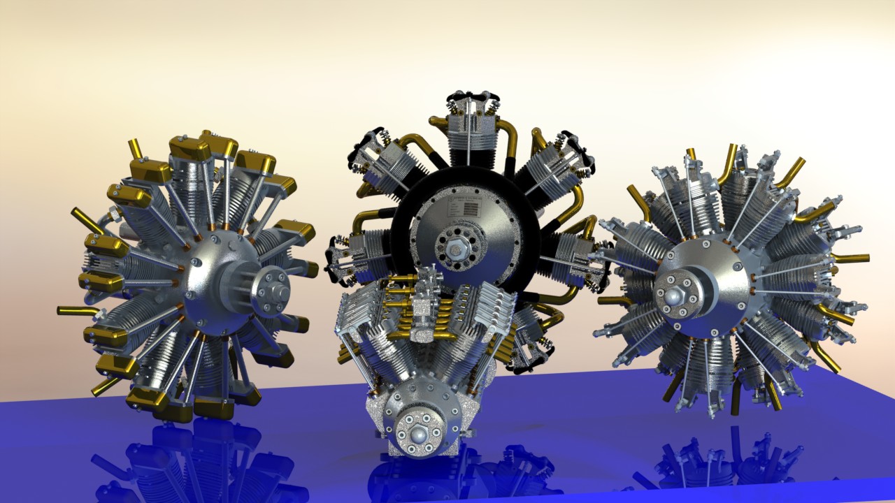

Hallo Ihr,
ich habe da mal wieder einen Motor hinzugefügt.
Ich hoffe der Tisch ist groß genug  .
Ggf. muss ich noch mal etwas anpassen, um die weiteren
Motoren hinzuzufügen  .
Das Darstellungsbild des Materials ist sehr grob!
Wie lässt sich dies verfeinern?
Dank für Eure Hilfe
Tontilon
