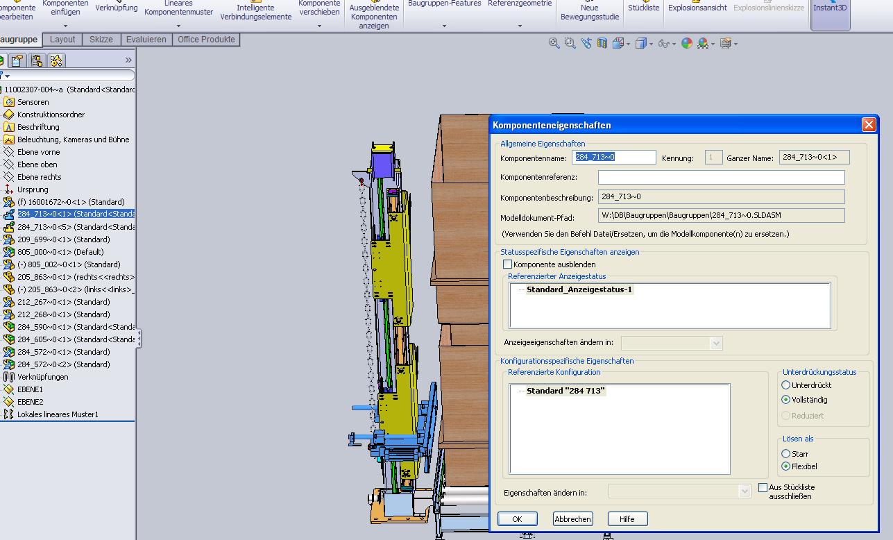

hast du die Baugruppen den auf flexibel stehen?
So wie im Bild?
Wenn ich dich jetzt missverstanden hab tuts mir leid

Hey!
Es war starr, ist nun auf flexibal eingestellt. Es gibt jedoch keine Verbesserung, da die Baugruppen voll definiert sind. Ich müsste in der Bewegungssimulation entwerder die Verknüpfungen in der Baugruppe oder besser noch die Konfigurationen wählen/verändern können. Verknüpfungen werden nur von der obersten Baugruppenebene angezeigt. Konfigurationen gar nicht.

Servus,
das richtige Knöpfchen gibt es in dem Fall leider nicht.
Am Besten du speicherst deine BG unter einem neuen Namen ab (damit du deine bisherige BG nicht zerstörst) und löst dort die UnterBG auf, die sich bewegen lassen sollen. Die Verknüpfungen zwischen UnterBg und BG werden mittlerweile ja recht gut übernommen wenn eine UnterBG aufgelöst wird. Mein letzter Stand ist, dass es derzeit keine Möglichkeiten gibt auf Verknüpfungen von UnterBG oder unterschiedliche Konfigurationen zuzugreifen.

Servus,
das funktioniert leider nicht so ohne weiteres. Ich hatte schon mal die gleiche Idee. Nämlich einstellen, dass nach soundsoviel Sekunden die Konfiguration XY greifen soll, mit der Hoffnung, dass SWXSolidWorks einen netten Übergang zwischen den Konfigurationen macht (beim Farbwechsel funktioniert das ja auch recht schön). Leider macht SWXSolidWorks da derzeit nicht mit. Keine Chance die Konfiguration zu wechseln - mit oder ohne schicken Übergang. Du musst im Endeffekt alle Unterbaugruppen, die Verknüpfungen enthalten welche gezielt gesteuert werden sollen auflösen und dann Schritt für Schritt diese Verknüpfungen ändern oder unterdrücken. Wenn du nur auf Freiheitsgrade in Unterbaugruppen zugreifen möchtest, sollte es ausreichen diese UnterBG auf flexibel zu stellen damit sie bewegt werden können.
