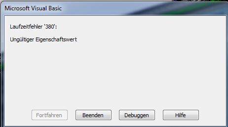

Hallo Henry,
ich muß doch noch mal stören. Beim Testen deines Macro habe ich folgende Fehlermeldung erhalten. siehe Anlage
Kannst du mir verraten, was diese Fehlermeldung zu bedeuten hat?
Muß man im Macro etwas verändern?
Gruß Thomas

erstellt am: 23. Sep. 2011 10:31    Editieren oder löschen Sie diesen Beitrag!  <-- editieren / zitieren -->   Antwort mit Zitat in Fett Antwort mit kursivem Zitat    Unities abgeben: 1 Unity (wenig hilfreich, aber dennoch)2 Unities3 Unities4 Unities5 Unities6 Unities7 Unities8 Unities9 Unities10 Unities Nur für Thomas 3D 10 Unities + Antwort hilfreich
Hallo Thomas
Das kann mehrere Ursachen haben.
Überprüfe mal ob du auf dem Userform1 eine Progressbar ist.
Gruss Andreas

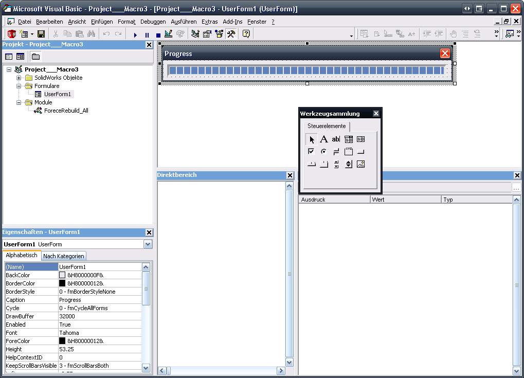

Hallo Thomas
Kein Problem.
Doppelklicke oben links im Projekt-Explorer auf UserForm1.
Nun solltest du rechts das Formular sehen.
Hat es eine Fortschritsanzeige darauf? (Siehe Bild)
Gruss Andreas

Hallo Andreas,
Es wird eine Fortschrittsanzeige, wie auf deinem Bild angezeigt.
Gruß Thomas

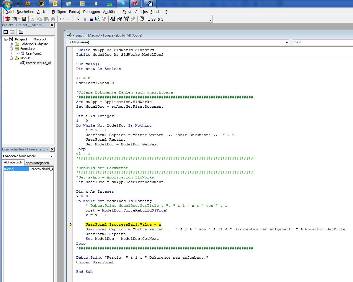

erstellt am: 23. Sep. 2011 11:41    Editieren oder löschen Sie diesen Beitrag!  <-- editieren / zitieren -->   Antwort mit Zitat in Fett Antwort mit kursivem Zitat    Unities abgeben: 1 Unity (wenig hilfreich, aber dennoch)2 Unities3 Unities4 Unities5 Unities6 Unities7 Unities8 Unities9 Unities10 Unities Nur für Thomas 3D 10 Unities + Antwort hilfreich
OK
Ändere mal die Zeile
Code:
UserForm1.ProgressBar1.Value = x
auf
Code:
UserForm1.ProgressBar1.Value = x / i * 100
Da hat sich noch ein Fehler eingeschlichen.

erstellt am: 23. Sep. 2011 12:19    Editieren oder löschen Sie diesen Beitrag!  <-- editieren / zitieren -->   Antwort mit Zitat in Fett Antwort mit kursivem Zitat    Unities abgeben: 1 Unity (wenig hilfreich, aber dennoch)2 Unities3 Unities4 Unities5 Unities6 Unities7 Unities8 Unities9 Unities10 Unities
Hallo Andreas,
ich habe die Zeile geändert. Jetzt ist das Makro von dir durchgelaufen.
Echt Super!!! Danke!
Gruß Thomas
