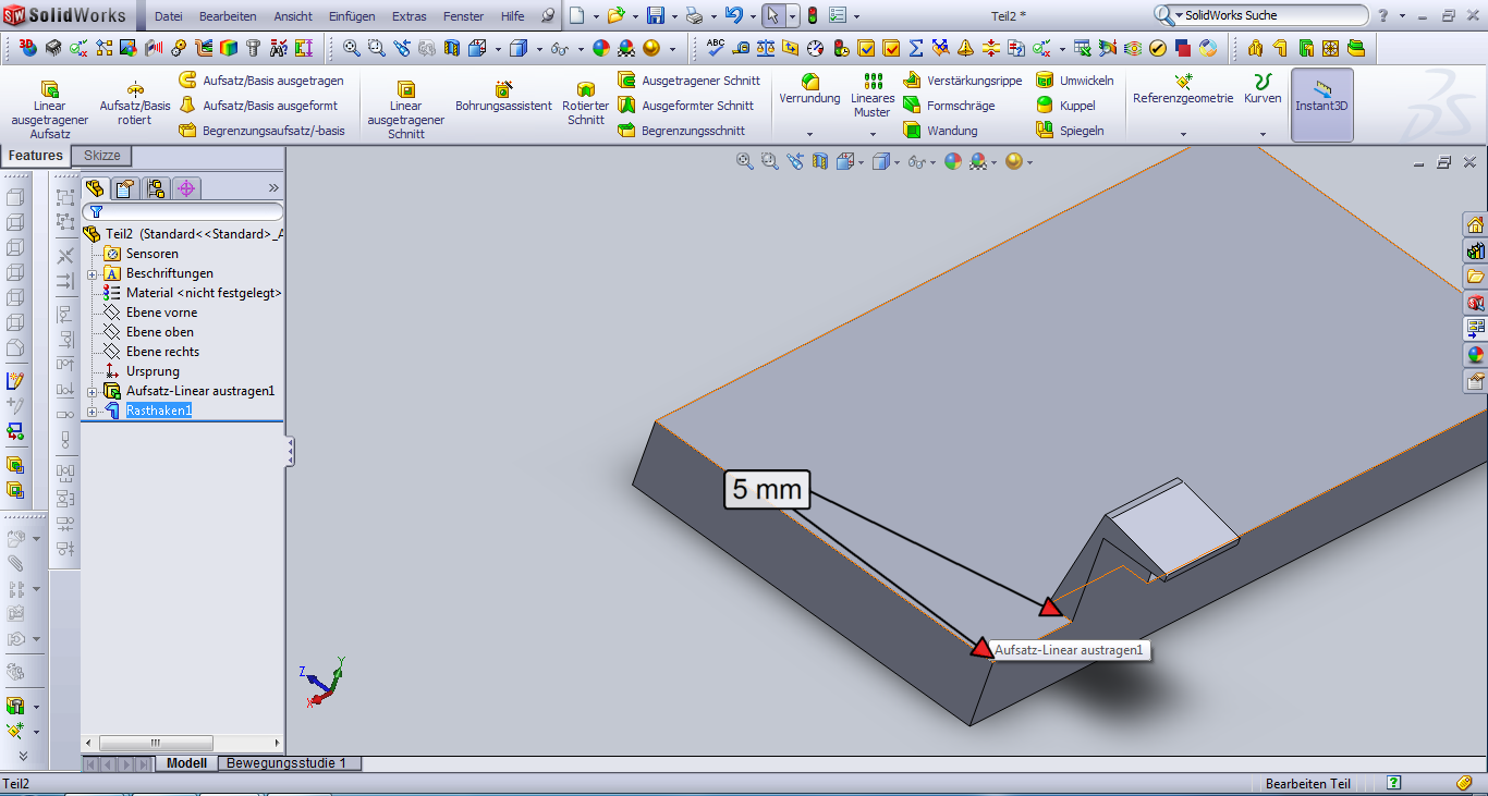

es geht um einen bestimmte postion eines Rasthackens.
Ich schaffs einfach nicht ihn auf 5mm zu bringen kennt sich eine(r) damit aus.
danke schön!!
gruß Cakki

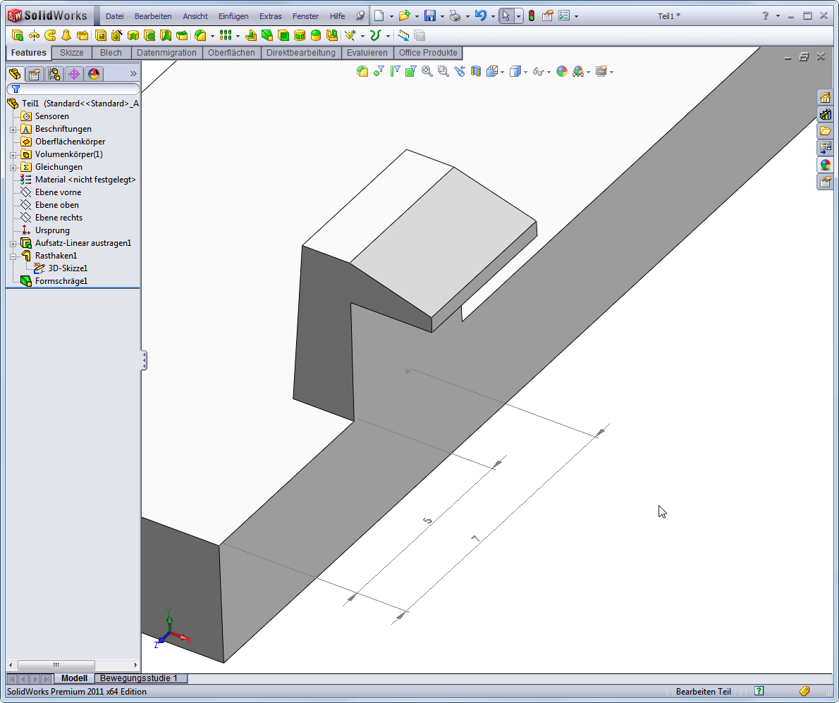

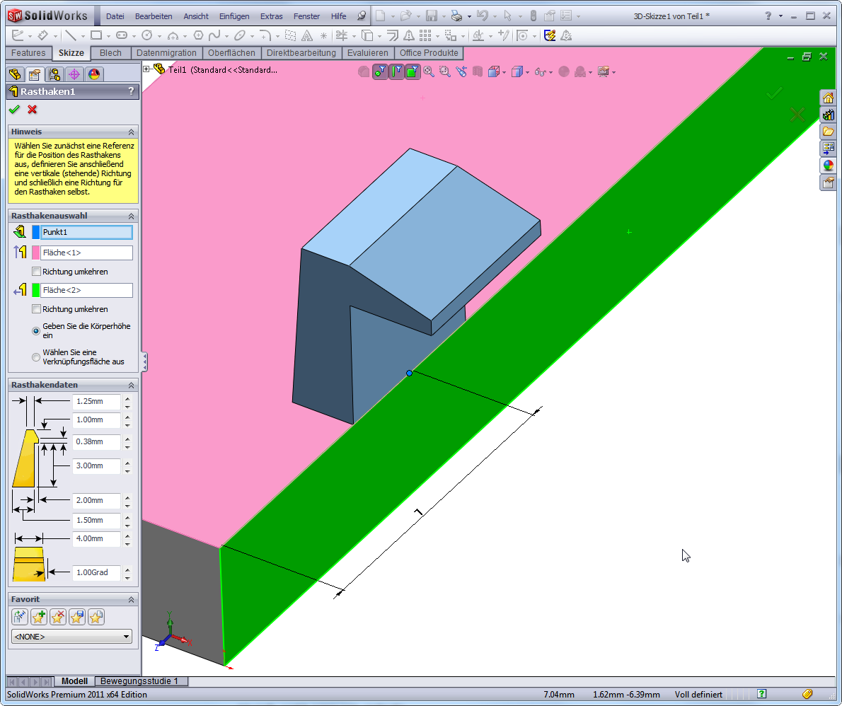

Das geht auch nicht so einfach. Der Rasthaken wird über seine Mitte positioniert, die Breite wird oben bestimmt. Durch die nötige Formschräge und die Höhe ergibt sich unten eigentlich immer ein krummes Maß. Normalerweise ist dieses Maß egal ...
Lösungsmöglichkeit:
Formschräge auf 0 Grad setzen (dadurch wird das Maß unten gerade) und dann bei Bedarf eine Formschräge mit dem gewünschten Winkel anbringen - neutrale Ebene natürlich unten.
Hoffe geholfen zu haben ...

Danke! habe es aber gezeichnet war mir zu ungenau mit der fromschäge gewesen. gruß
