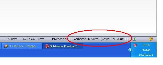

Das klappte ebenfalls noch ganz gut. Doch als ich dann mit der TAB Taste zwischen den XY XZ und YZ Ebenen wechseln wollte, tat sich überhaupt nichts. Es blieb bei XY.
In der Statusleiste steht, dass wohl irgendein Fokus gesperrt ist.  Dann habe ich das Ganze mal gegooglt und leider nur wenige Hinweise auf einen sogenannten Ansichtsfokus gefunden.
Die Funktion soll alle folgenden Punkte in die gleiche Konstruktionebe setzten. Das klingt schon so ähnlich wie mein Problem dachte ich. Hinweise wie man die Funktion aber wieder ausschalten kann, kann ich leider nicht umsetzen, weil ich die entsprechenden Menüs garnicht erst finden kann.
Interesannterweise funktioniert bei fertigen Parts die ich im Net als Tutorial runtergladen habe alles ohne Probleme...
Also was muss ich machen damit ich in einer neuen Part Datei ein 3d Spline zeichen kann und auche meine TAB Taste wieder einsetzbar wird???

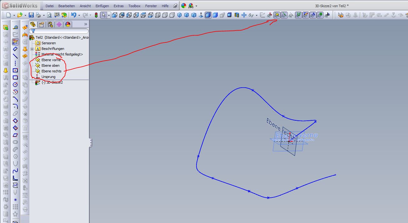

Welche Ebenen meinst du genau und wie blende ich die alle ein?!
...sorry Solidworks erschlägt mich einfach total weil es so umfangreich ist...arbeite noch an meiner Orientierung
Habe im ersten Beitrag per Edit ein Bild angehängt. Leider wird das aber wohl nicht angezeigt. Deshalb habe ich es an diesen Beitrag noch mal angehängt!
EDIT:
Habe grad erst dein Bild gesehen, sorry dann weiß ich schonmal welche Ebenen du meinst!
Aber das einblenden klappt trotzdem irgendwie nicht. Das Layout in meiner Version sieht etwas anders aus...

Hallo nochmal,
vergess mein dummes Geschwätz von eben
Hab gerade gemerkt das es auch ohne einblenden funktioniert
Versuch mal vor dem Ebenenwechsel einen kleinen Schwenk der Skizze zu machen
dann TAB .
Bei mir gehts dann.
Sorry, befasse mich auch zum erstenmal mit dem Problem .
Grüße Andreas
