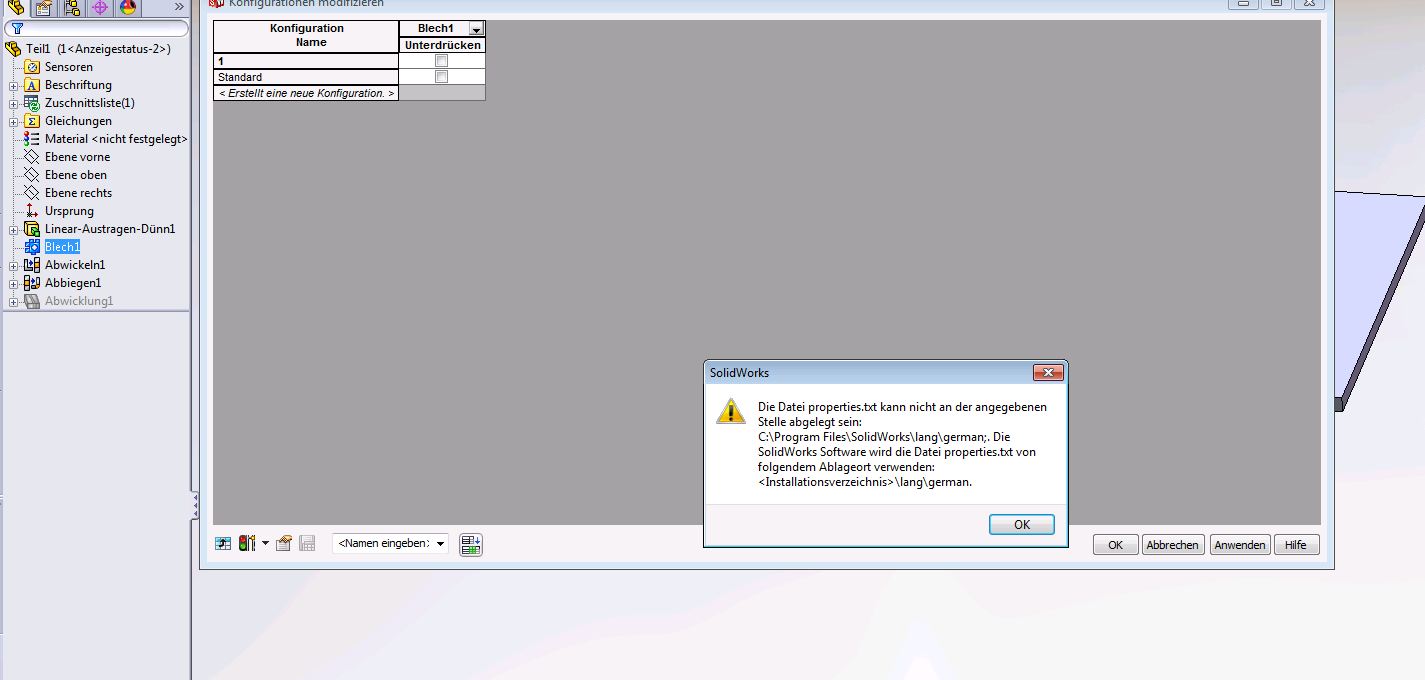

ich habe da eine Meldung mit der ich nichts anfangen kann:
tritt auf wenn: (Part)  RMT - Feature konfigurieren ..
vielleicht habe ich es schon wieder kaputt gemacht ?
eher ernsthaft: kann es sein, dass ich d bei den Berechtigungen (User+SWXSolidWorks) irgendwas falsch gesetzt habe?

Hallo Andi,
sieht so aus das Du Deine Anwedereinstellungen von einem anderen System zurückgespielt hast und dort das Installationsverzeichnis ein anderes war (C:\Program Files\SolidWorks...). Jetzt könnte ich mir vorstellen, liegt das ganze unter C:\Program Files\SolidWorks Corp\SolidWorks...
Hoffe mal das meine Glaskugel das richtig zeigt

Hallo Ralf!
Das Motto der Stunde lautet: ** kugel putzen **
Tastächlich liegt alles unter der neuen .. SolidWorks Corp .. - allerdings habe ich keine EInstellungen übertragen, sonder auf meiner Neuerwerbung auch gleich das 2011er aufgespielt. Man könnte also - ganz Chauvi - von einer jungfräulichen Situation sprechen.
Blöderweise scheint das auch auf meine Installationskünste zuzutreffen.
Übrigens findet sich auf der ganzen Platte nicht ein einziges file-chen mit der Bereichnung "properties.txt" - und das mit dem Feature konfigurieren wird mir aktuell verwehrt.
Muss ich nun alles nochmal draufspielen und beim Urschleim anfangen?
Komischerweise ist da tatsächlich neben der Programm\SolidWorks Corp\ noch ein Verzeichnis Programme\SolidWorks\.. - womöglich von einem vorangegangenen Installationsversuch mit einer alten Version (hat mich die Jungfrau angelogen?)
Irgendwo muss man das doch einstellen können - gibts denn da irgendwo eine Liste die man abarbeiten kann?
Ich möchte ja eigentlich alles was "individuell" ist in einem einzigen Oberverzeichnis zusammenfassen wegen Datensicherung und später mal Synchro mit dem stationären System das ich mir noch hinstellen möchte.

Original erstellt von PeppyTrain:
Irgendwo muss man das doch einstellen können ...
Systemoptionen/Dateipositionen - Dateien mit benutzdefinierten Eigenschaften

Hallo uc,
das habe ich schon umgestellt - leider ohne Erfolg: Die Meldung lautet jetzt .. kann nicht am angegebenen Ort ... C:\Program Files\SoldiWorks Corp\SolidWorks....
Und geht wieder nicht.
Doch was mit Berechtigungen ??
Habe jetzt schon versucht, SolidWorks als Administrator auszuführen - half aber auch nicht.

Hallo PeppyTrain
Im Notfall sollte es reichen, wenn du eine leere Datei an dem in den Dateipositionien angegebenen Pfad erstellst mit dem Namen Properties.txt.
Dann sollte die Meldung nicht mehr erscheinen...

properties.txt
Hallo Andi,
bei mir liegt die Datei unter C:\ProgramData\SolidWorks\SolidWorks 2011\lang\german
Vielleicht hilft es ja, wenn du dort die angehängte SWXSolidWorks-Originaldatei nach dort
kopierst.

ja ist ist ein rechte problem, du hast keine schreibrecht in dem ordner
der einfachste weg ist, admin rechte für dein user profil

Hallo Andreas,
das Erstellen einer Textdatei mit dem von Inhalt, den Du hier reingestellt hast, hat das Problem gelöst.
Vielleicht hilft der Hinweis jemand weiter!
