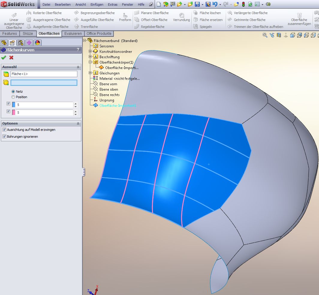

Hallo an alle,
bin neu hier. Das ist ein tolles Forum. Ich habe auch gleich das erste Problem mit SW. Mein Arbeitgeber hat mir ein Modell gegeben, was ich bearbeiten soll. Es ist hauptsächlich aus Oberflächen aufgebaut. Die Teile der Oberflächen sind fest miteinander vernetzt. Ich muss aber ein paar Teilflächen (sichtbau an Konturen) löschen, bzw. bearbeiten. Nun möchte ich gerne die gesamte Oberfläche in gleichrangige Teilflächen zerlegen.
Geht das? Und wenn, dann wie?

In erster Linie ist SolidWorks ein Volumenmodellierer. Flächen gehen oft, Volumen öfter. Versuche daher doch lieber dein Teil zu einem Volumen zu schließen. Den Befehl alle Flächen auf einmal in gleichrangige Teilflächen zu zerlegen gibt es nicht, bzw. kenne ich so nicht. Du könntest höchstens eine Reihe von Ebenen erstellen und deine Flächen damit spalten. Sozusagen ein Schichtmodell aus Flächen. Aber das klingt mir sehr am Ziel vorbeigeschossen.

es macht durchaus Sinn einige Teile mit Flächen zu beginnen
Den Befehl den Du suchst heisst Trennlinien. Erstelle in einer Skizze deine grenzen und projezier Sie auf die Fläche
Gruß Thermo

ganz vergessen  danach einfach mit dem Befehl "Fläche löschen" die gewünschten entfernen

gehe einmal in die Optionen beim Import, dort kannst Du einstellen ob die Flächen zusammengehalten (vernäht) werden sollen oder nicht.
Die nicht benötigten Flächen löschen, dann falls gewünscht wieder exportieren und mit vernähten Flächen wieder importieren!

Hallo nucat,
evtl. hilft Dir der Befehl "Flächenkurven" weiter.
Den findest Du in den Skizzierwerkzeugen (Extras-Skizzieren-Flächenkurven).
Damit kannst Du automatisch mehrere Kurven als 3D Skizze erzeugen lassen.
Diese wiederum lassen sich als Trimmwerkzeug verwenden, ansonsten die Linien verlängern, damit sie die Fläche ganz überdecken.
Grüssle Marco
PS Bilder sagen mehr als tausend Worte...
