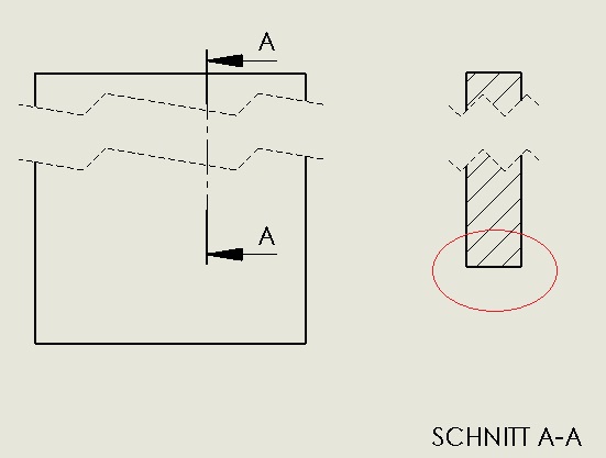

Guten Tag,
ich sitze grade an einem Projekt für meine Fachhochschule und verwende Solid Works 2010. Das Problem ist, dass sich in einer Schnittansicht eine Kante ergibt, die es gar nicht gibt. Diese Kante müsste sich also als Bruchkante oder Freihandlinie darstellen. Leider ist das nicht der Fall.
Siehe Anhang. Die untere Kante im roten Oval ist mein Problem ;-).
Ich habe die Suche bemüht, aber nichts gefunden. Leider auch aus Zeitmangel und da ich hier in dem Forum neu bin aus Unerfahrenheit.
Also konkret die Frage: Wie bekomme ich anstatt der "sichtbaren Kante" eine Bruchkante oder Freihandlinie?
Vielen Dank im Voraus für eure Bemühungen!
MfG Hannoi96

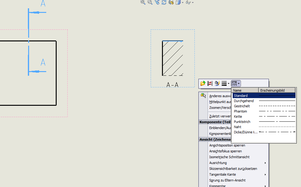

Hallo Hannoi,
mach mal einen Rechtsklick auf die Linie, dann kannst du im Kontextmenü Linienart und -stärke auswählen.
Oder Kante ausblenden und selbst drüberskizzieren.

erstellt am: 15. Sep. 2011 13:04    Editieren oder löschen Sie diesen Beitrag!  <-- editieren / zitieren -->   Antwort mit Zitat in Fett Antwort mit kursivem Zitat    Unities abgeben: 1 Unity (wenig hilfreich, aber dennoch)2 Unities3 Unities4 Unities5 Unities6 Unities7 Unities8 Unities9 Unities10 Unities Nur für Hannoi96 10 Unities + Antwort hilfreich
anklicken und linienart ändern
oder ausblenden, wenn dir das besser gefällt
lg martin

Linienart ändern mit Rechtsklick in der Ansicht.

erstellt am: 15. Sep. 2011 14:48    Editieren oder löschen Sie diesen Beitrag!  <-- editieren / zitieren -->   Antwort mit Zitat in Fett Antwort mit kursivem Zitat    Unities abgeben: 1 Unity (wenig hilfreich, aber dennoch)2 Unities3 Unities4 Unities5 Unities6 Unities7 Unities8 Unities9 Unities10 Unities
Danke für die schnelle Antwort. Die Linieneigenschaften habe ich gefunden, leider jedoch nicht die richtige Linie ... es soll eine Linie wie die Bruchkante in der Vorderansicht meines Bildes sein. Also eine Linie mit Zacken.
Könnte ich eine weitere Bruchkante erstellen und den unteren Teil der Bruchkante plus restliche Konstruktion ausblenden?

Hallo Hannoi96,
ich vermute mal das dir folgendes passiert ist :
Normalerweise fragt dich SWXSolidWorks wenn du nicht ganz durch den Körper schneidest, wie es es darstellen soll. Ich denke du hast weitergeklickt ohne genau zu schauen, meine Vermutung. Also die Schnittansicht sieht nämlich eher aus, wie der Schnitt durch das gesamte Teil nur in einem anderen Maßstab. Entweder ziehst du jetzt links die Schnittlinie durch das ganze Teil und änderst rechts den Maßstab ab oder du löscht deine Schnittansicht und machst sie nochmal neu und achtest auf das was SWXSolidWorks dich fragt.

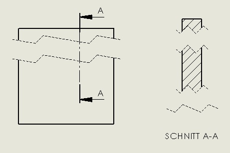

erstellt am: 16. Sep. 2011 12:40    Editieren oder löschen Sie diesen Beitrag!  <-- editieren / zitieren -->   Antwort mit Zitat in Fett Antwort mit kursivem Zitat    Unities abgeben: 1 Unity (wenig hilfreich, aber dennoch)2 Unities3 Unities4 Unities5 Unities6 Unities7 Unities8 Unities9 Unities10 Unities
Wenn ich einen Schnitt durch ein Bauteil mache und dieses Bauteil aber nicht komplett schneide, dann fragt mich SWXSolidWorks: Soll dies eine Profil-Schnitt Ansicht werden?
Ich habe jetzt eine andere Lösung gefunden, frage mich aber, ob man das so machen darf?
Siehe Bild

Hallo Hannoi,
irgendwie läuft da was schief bei dir.
Zum einen habe ich sowas wie das jetzt noch nie gesehen und weiss auch nicht ob man das "zeichnungstechnisch machen darf".
Grundlegendes was mich wundert :
1. wolltest du die englische Projektion ? Normalerweise wäre der Schnitt links abgebildet, Pfeile zeigen auch nach links.
2. ist die obere Kante nicht ausgerichtet, was normalerweise beim klappen automatisch entsteht.
Schon komisch ...
