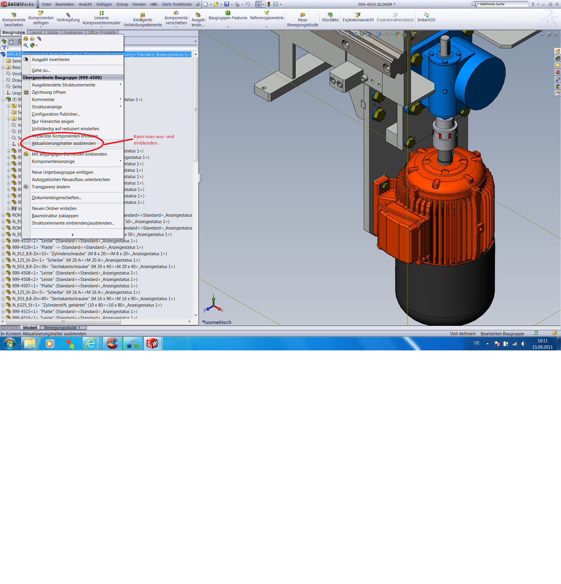

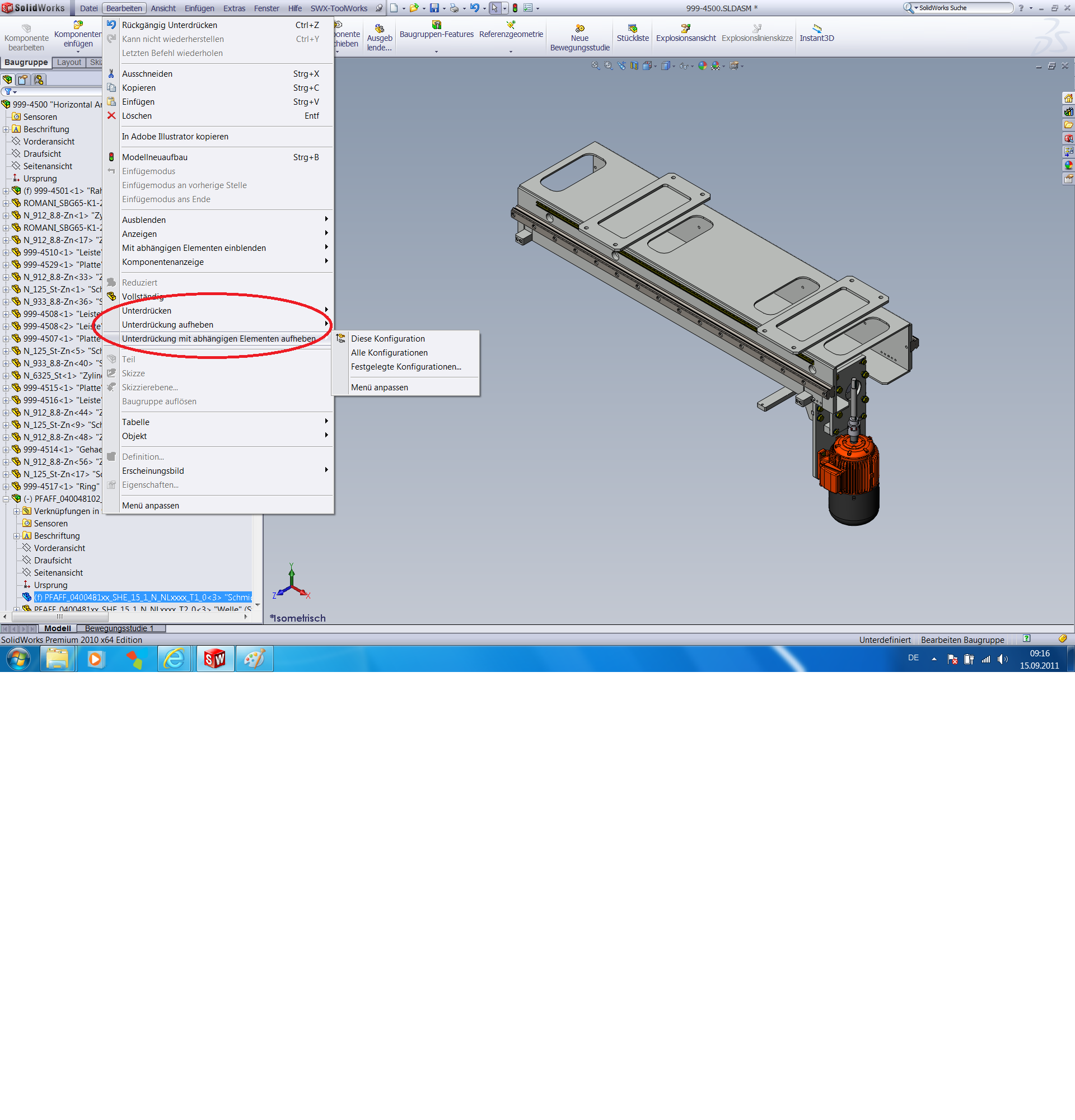

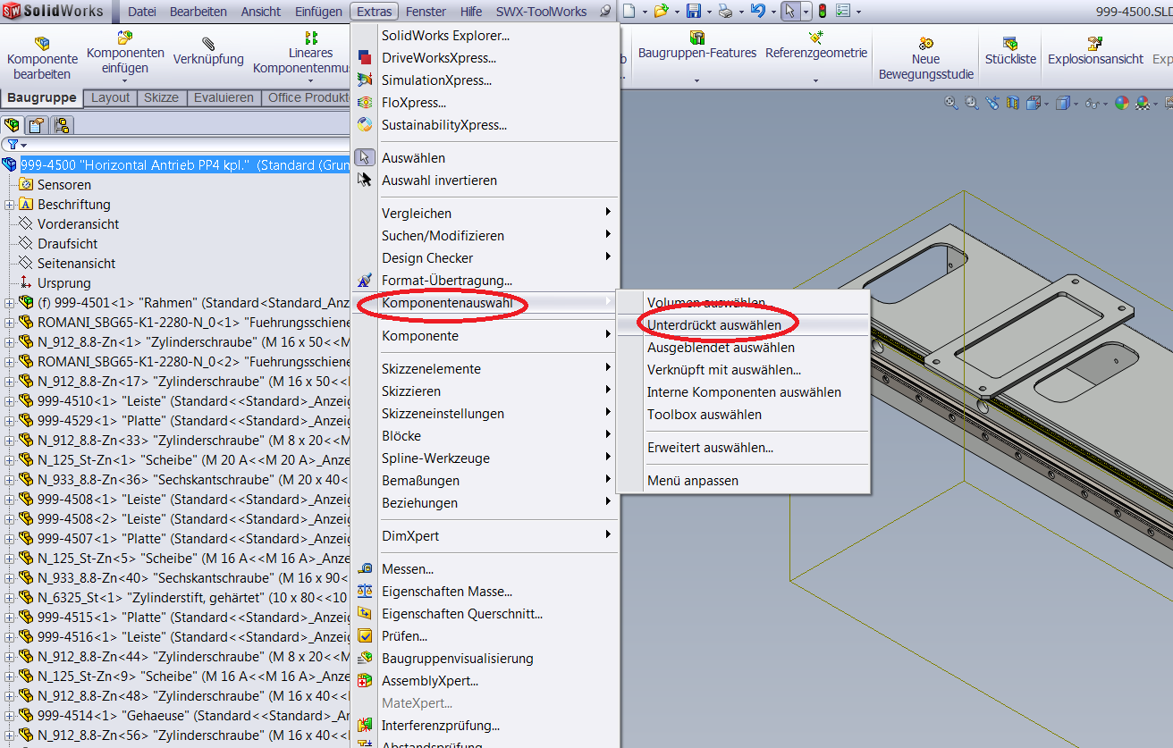

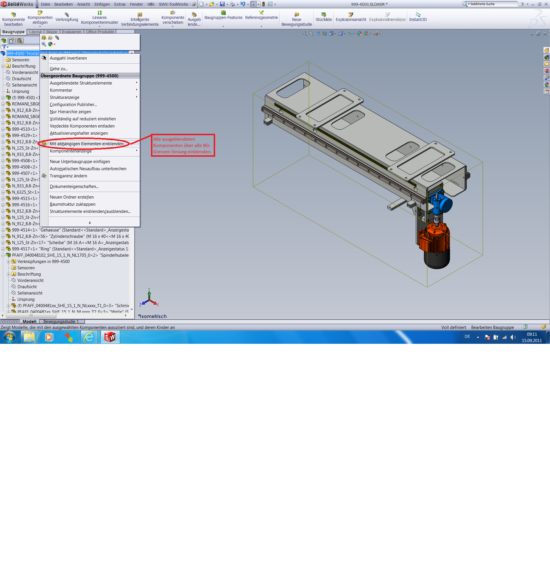

Hallo Leo,
also alle ausgeblendeten Komponenten kannst Du selbstverständlich über alle BG-Ebenen hinweg mit einem Mausklick aktivieren. Dafür in der obersten BG im FM, RMT und den Befehl aus Bild1 auswählen.
Das geht natürlich auch für unterdrückte Komponeten über alls BG-Ebenen hinweg. Dafür Bild2 zur Auswahl nutzen und dann über Bearbeiten den Befehl Ünterdrücken in seinen verschiedenen Möglichkeiten nutzen. s. Bild3

Danke schön Robert - das hat jetzt wirklich gründlich funktioniert (durch das Aufrufen der Optionen/Befehle über das klassische Menü), jetzt kommen auch reihenweise die Meldungen über fehlende Dateien.

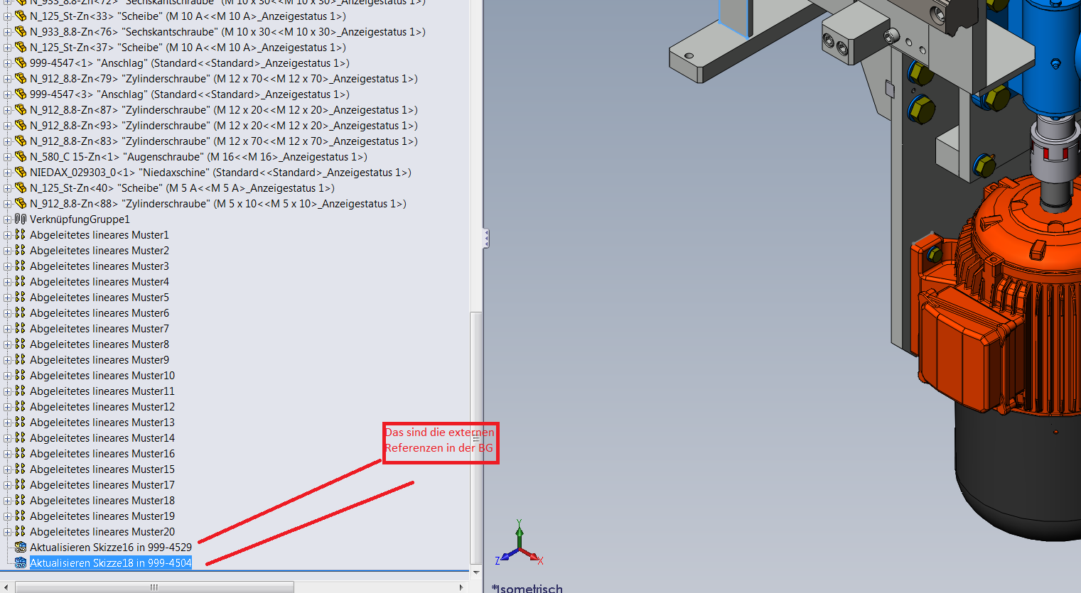

Nächste Frage:
In einigen Modellen sind externe Referenzen drin (das heisst doch hier so, wenn Geometrien von fremden Modellen referenziert wurden?).
Die werden im Dialog "Referenzen suchen" aufgelistet, aber vermischt mit anderen fehlenden Dateien.
Gibt es eine einfache Möglichkeit, genau diese externen Referenzen für die ganze verschachtelte BG gesammelt aufzuzeigen?

Hallo Leo,
freut mich. Wir arbeiten nur in der Entwicklungsphase ganz kurzfristig mit exterenen Referenzen (oder wenn es gar nicht anders geht, ansonsten löschen wir diese nach Benutzung sofort), daher hab ich mal ein Paar Minuten rumprobiert was so alles gehen könnte. Eine Möglichkeit die ich sehe entnimmst Du bitte den Bildern. Ob Dir das ausreicht, weiß ich nicht, aber es sollte zumindest die Übersicht etwas verbessern. Ob es noch eine Möglichkeit gibt mit standardfunktionen dies als Liste rauszuschreiben weiß ich leider nicht.
MFG Robert Hess.

Nochmals herzlichen Dank!
Das reicht schon vollkommen aus (man kann ja dann die Externen Referenzen auflisten lassen).
