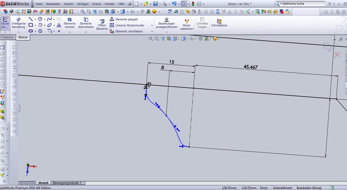

Hallo alle zusammen ich stehe hier vor einer Wand und komme nicht weiter.
Und zwar schaffe ich nicht die abgebildete Form(blau) zu definieren.
Kann mir einer bitte helfen ?

HAllo SWXSolidWorks Freunde
okay ich habe es geschafft!
ist wohlen einbisschen spät gewesen.

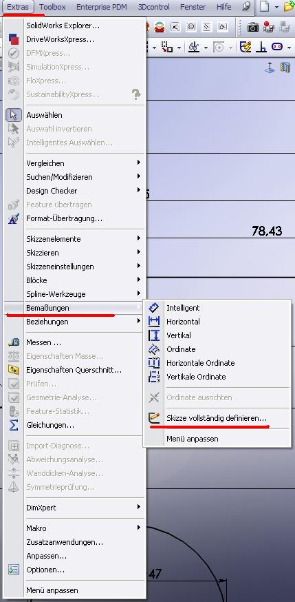

falls du mal wieder den Wald vor lauter Bäumen nicht siehst, geht´s auch automatisch -->

Was mit SWX so alles geht ;-)
erstellt am: 15. Sep. 2011 22:39    Editieren oder löschen Sie diesen Beitrag!  <-- editieren / zitieren -->   Antwort mit Zitat in Fett Antwort mit kursivem Zitat    Unities abgeben: 1 Unity (wenig hilfreich, aber dennoch)2 Unities3 Unities4 Unities5 Unities6 Unities7 Unities8 Unities9 Unities10 Unities Nur für Cakki 10 Unities + Antwort hilfreich
Oder du fixierst die Linien einfach dann ist es auch definiert ...
Genau, immer schön fixieren, so mache ich es im Notfall auch :-)
Mhmm , fixieren bedeutet: nichts ist mehr steuerbar
Mache das eigentlich immer so (siehe Bild)
Grüße Andreas
Edit  geht auch bei 3D Sizzen wenn man Fläche mit Punkt oder Linie bemaßt
