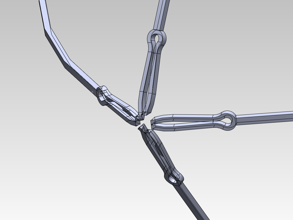

ich habe folgendes Problem:

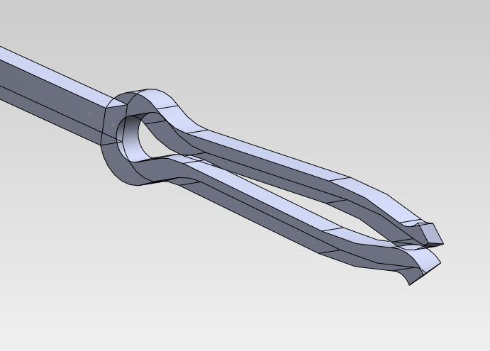

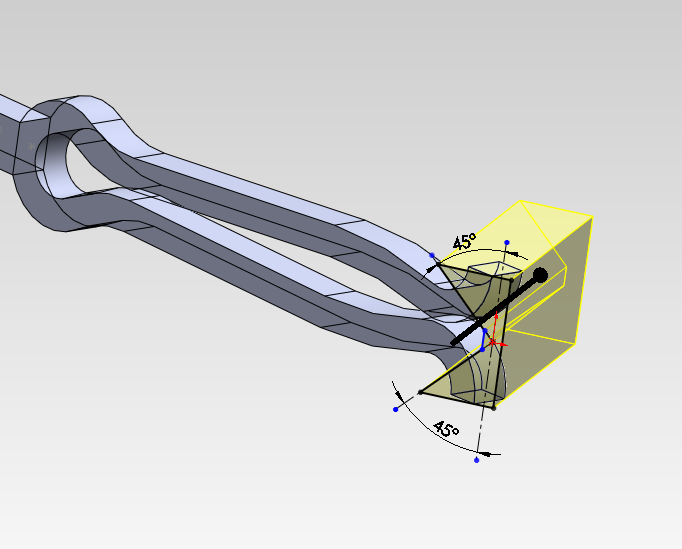

Ich möchte von dem einen Draht (Bild1) ein Kreismuster (4 Exemplare) erstellen, und zwar so, dass die Enden miteinander sauber verschmelzen. Wenn ich das Muster nun erstelle sieht es ziemlich wild aus, entweder weil das Ausschnitt-Feature nicht mitgemustert wird (Bild2) oder der gemusterte Ausschnitt das Teil versaut (Bild3).

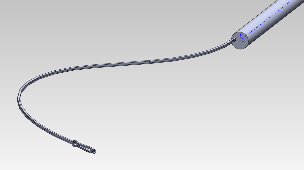

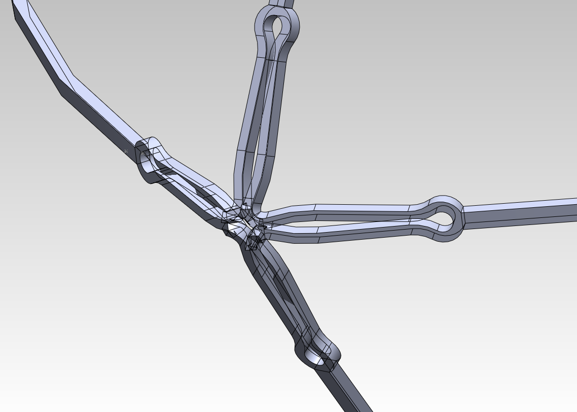

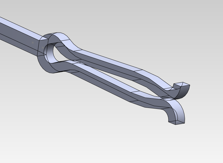

Dazu muss ich sagen, dass ich das Ende per Ausschnitt angepasst habe (Bild4, Bild5 und Bild6).
Eigentlich wärs am Besten, wenn man beim Mustern das so einstellen könnte, dass das ebenfalls gemusterte Ausschnitt-Feature nur das jeweilige Muster schneidet und nicht den ganzen Körper (weils sonst so aussieht wie Bild3). Geht das irgendwie? Oder welche Alternativen gibt es?

Hier noch die Bilder 4, 5 und 6.

@ Ralf: Wegen der Skizze: Also die Skizzierebene des Schnittes auf Bild5 ist senkrecht auf die Musterachse. Aber wenn ich dann den Schnitt mitmustere, dann schneidet er kreuz und quer durch das Teil (Bild3). Wie ist das mit der Gleichung gemeint?
@ FReger: Die Teile verschmelzen miteinander, nur: Entweder stehen die Muster an mehreren Stellen über (Bild2) oder der gemusterte Schnitt macht Probleme (Bild3). Bei ersterem wäre das Wegschneiden der überstehenden Teile durchaus eine Möglichkeit, ist aber leider ein wenig fitzelig. Deshalb hätte es mich interessiert, ob es vielleicht eine andere Lösung gibt.

Original erstellt von Alex3:
Ich würde in diesem Fall den Körper mustern und nicht die Features.
Bernfried

@ Bernfried: Klasse! Genau nach sowas hab ich gesucht. Habs nur nicht gefunden, da ich immer das Kreismuster-Feature bearbeiten wollte und da stehen dann nur Features oder Flächen zur Auswahl. Beim Löschen und neuem Mustern kann man dann wieder die Körper anwählen. Naja, auf jeden Fall siehts jetzt so aus wie ich es wollte. Also vielen Dank!!
