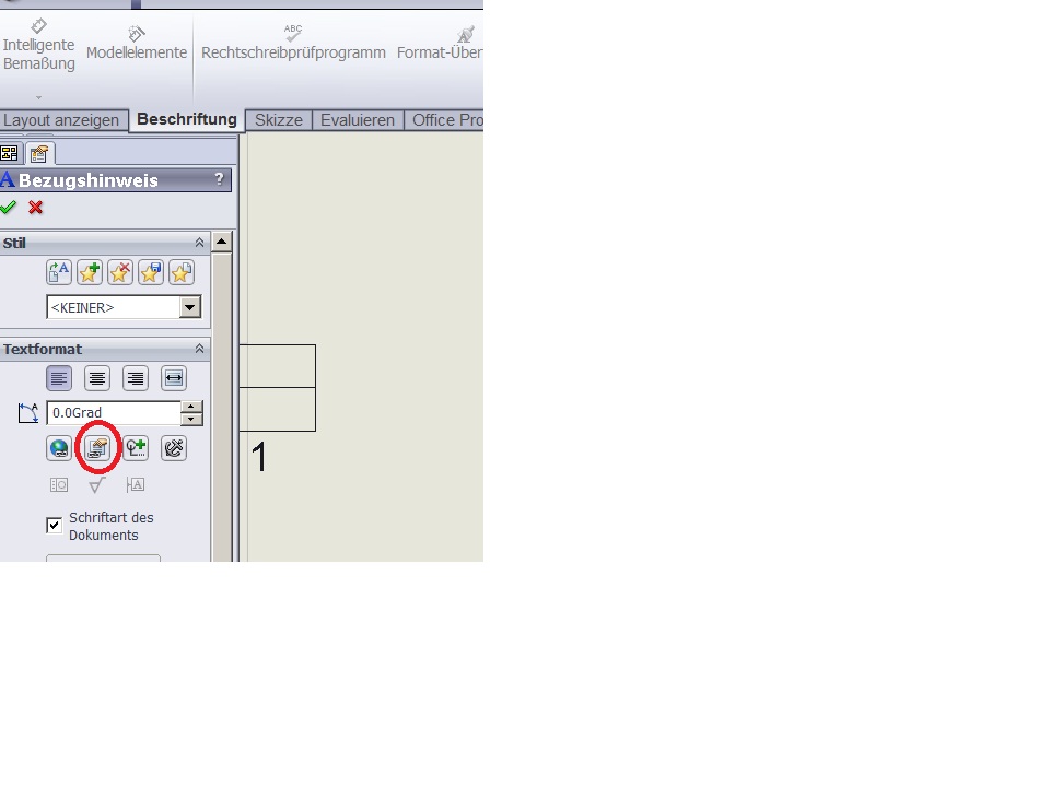

Hallo Gemeinde,
ist es möglich an ein Zuschnittteil in einer Schweißkonstruktion über die Beschriftung Postionsnummer und einen anderen Parameter aus den Eigenschaften anzuhängen?

Hallo caipi,
ob Positionsnummer    weiss ich nicht, aber du kannst bei Bezugshinweis die Verknüpfung zu Eigenschaft anzeigen lassen.
Gruß bbonisch

Danke, ich weiß. Leider sind die Pos.Nr. bzw. Zuschnitt Nr. nicht den Eigenschaften zugewiesen
