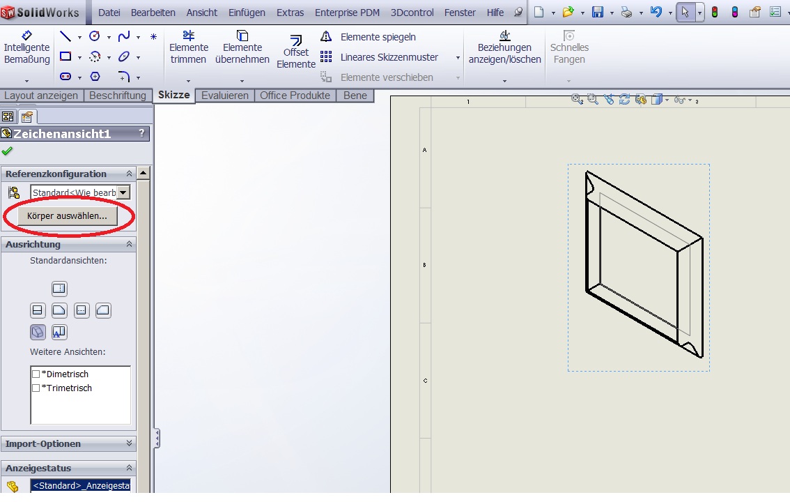

Hallo Rolf,
wenn du ein Körper aus einem Teil darstellen willst dann kannst du den in der Zeichenansicht auswählen, funktioniert nur bei einem Mehrkörperteil.
Gruß bbonisch
