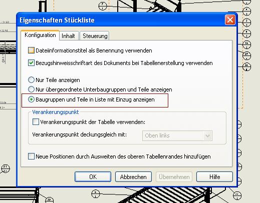

Guten Morgen zusammen,
folgendes möchte ich gerne -natürlich mit eurer Hilfe  - umsetzen:
Im alten 2D Programm wurden die Stückliste so aufgebaut, dass man Normteile gleich als Unterpositionsnummern zu den entsprechenden Bauteilen geschrieben hat.
Beispiel
Pos. 5    Antriebswelle
Pos. 5.1  Sicherungsring
Pos. 5.2  Passfeder
So konnte der Monteur gleich erkennen, was für Verbindungselemente er auf dem entsprechende Bauteil montieren musste
In SWXSolidWorks werden die Teile ja automatisch zusammen gezählt- so bleibt einem nur die Möglichkeit den Haken "Mehrere refernzierten Kopien ignorieren" bei der automatischen Positionsnummerngenerierung raus zu machen.
Habt ihr hier eine elegantere Lösung ?
Danke für eure Bemühungen

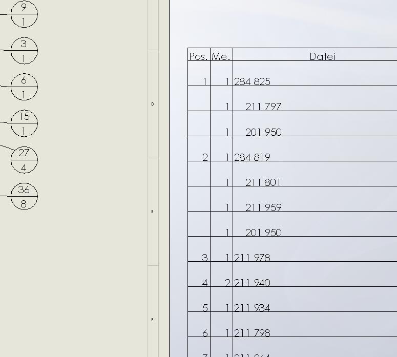

Morgen,
mach doch einfach eine Stückliste mit Einzug, dann kannst du die Nummern noch händisch nachtragen. Einfach auf Excel basierende Stücklisten gehen und dann wie in den Bildern.
Ich hoffe das hilft dir weiter

Stückliste mit Einzug ist auf jeden Fall ne praktische Variante- Danke dafür!
wie würde sich das verhalten, wenn ich das auf Anlagenebene projezieren würde:
z.B. Für Anlagentyp X
Pos. 5  Modulbaugruppe X
Pos. 5.1 Einzelteil, speziell für Anlagentyp X benötigt
Wenn ich nun das gewüschte Einzelteil in der BG verbaue, dann bekommt das ja auch eine eigene Positionsnummer. Oder kann ich das manuell noch zuordnen, ohne Verlinkungen zu überschreiben?
Möchte gerne verhindern, dass ich bei etwaigigen Änderungen dann immer die Positionsnummern manuell nachprüfen musss..
