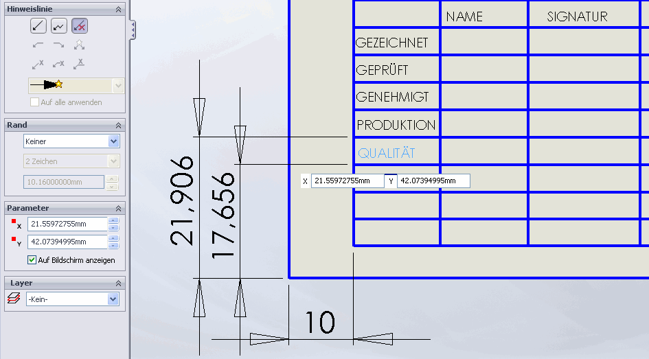

kann mir bitte jemand erklären warum die Positionen eines Textes einen anderen Maßstab haben wie die Skizzenlinien?
Mir ist dieses Problem aufgefallen beim erstellen einen neue Blattformates, da ich zuerst an einen Anwenderfehler gedacht habe, hab ich jetzt mal eine orginal Vorlage von SWXSolidWorks genommen und dort geprüft.
Ist das ein Bug, oder seh ich vor lauter Bäumen den Wald nimmer?

die Positionsparameter der eingefügten Texte zeigen jeweils den doppelten Wert der tatsächlichen Position auf dem Blatt an.
Ist schon recht merkwürdig

ich vermute, das der blattmaßstab 2:1 oder 1:2 eingestellt ist, ein umstellen auf 1:1 könnte abhilfe schaffen
eine vermutung von mir ist, das die schriftgröße immer 1:1 ist und dadurch vielleicht auch die textposition 1:1 ist
(der text soll ja 3mm gross sein und nicht mit dem maßstab skaliert werden)
bei linien, wird aber der blattmaßstab mitgerechnet
(bei skizzen wollen wir ja den berücksichtigt haben)

also ich kann das bestätigen Blattmaßstab 1:1. Allerdings tritt das Phänomen nur ein wenn man das Blattformat bearbeitet. Texte auf dem Blatt selbst habe die richtige Position relativ zum Blattursprung links unten. Habe den Eindruck daß die Maße zum tatsächlichen Punkt 2:1 (aber nur fast) sind wobei der Nullpunkt des Textes links oben liegt (Textfeld, Rechteckrahmen einschalten).
Aber warum das so ist
