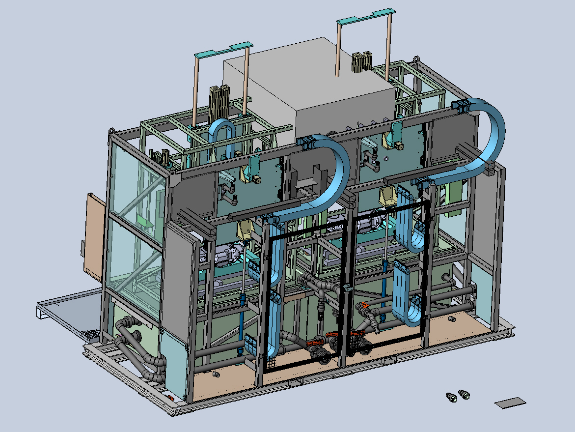

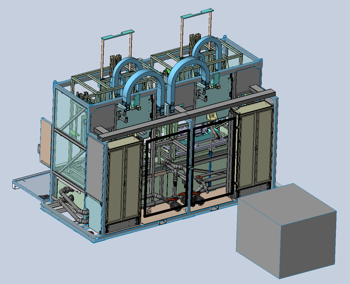

wir haben bei uns einen seltsamen Fall einer großen Baugruppe.
Vielleicht hat einer schon mal ähnliche Erfahrungen gemacht?
Wir haben eine Baugruppe bearbeitet und danach ein Speedpak davon erstellt und
diese auch im Speedpak-modus abgespeichert.
Beim nächsten öffnen der Datei und anschließenden wechseln der Konfiguration lädt er alle
Komponenten und meldet bei einigen, dass die interne ID nicht mehr mit dem Dateinamen übereinstimmt.
Der Komponentenname den er laden stimmt aber nicht mit der ursprünglich Komponente in der BGR überein.
Sobald die ganze Baugruppe offen ist fehlen Komponenten bzw. sind an der falschen Position.
Das seltsamste ist, wenn man sich die referenzen im SolidWorksExplorer anschaut zeigt er alle Komponeten richtig an.(zumindest zeigt er dort die an, die nach dem öffnen fehlen.)
Vereinfacht gesagt:
Im SolidWorks Explorer zeigt er zum Beispiel einen Schaltschrank als referenz an der nach dem öffnen der
Baugruppe weg ist.
Ob es etwas mit dem Speedpak zu tun hat wissen wir nicht. Es war allerdings die letzte Bearbeitung der
Baugruppe.
Vielleicht weiss ja auch jemand wie man eine Solche baugruppe reparieren kann.
Wie gesagt die richtige Struktur wird im SW-Explorer noch angezeigt.

wir haben dies schon an mehreren Rechner ausprobiert und wir öffnen nur diese eine Baugruppe.
Sonst ist nicht offen. Gleiche Dateinamen in unterschiedlichen Ordnern schließt auch schon unser DBWorks aus.
Alle zu Komponenten wurden auch nicht verändert und sind Schreibgeschützt bis auf die Baugruppe selbst.
Ich habe zum besseren Verständnis noch zwei Bilder beigestellt!
Carsten
[Diese Nachricht wurde von Carsten Heß am 13. Sep. 2011 editiert.]
