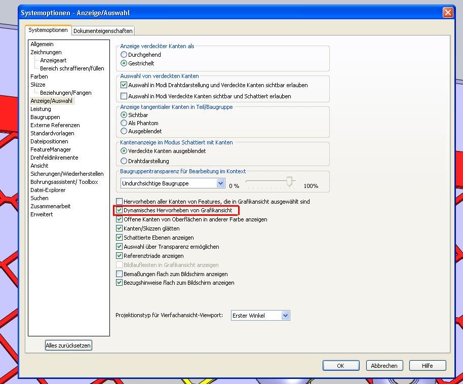

habe ein Problem mit meinem SWXSolidWorks 2007
bis vor einiger Zeit, wenn ich mit der Maus ueber eine Ebene, eine Kante, eine Linie in einer Skizze usw. gefahren bin, dann haben diese Elemente die Farbe gewechselt bzw. sie wurden "vorselektioniert". Nun macht das mein SW nicht mehr.
Wo und wie kann ich diese Einstellung aendern?
Merci.  Gruss

na hier... Der untere Bereich.

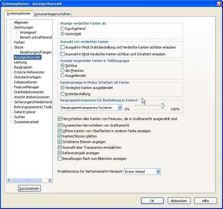

in den Optionen, siehe Bild....

@Thomas, Du warst nur schneller weil Du Dir den roten Rahmen gespart hast

diese Option entwickelt eine gewisse Eigendynamik, die sich nicht wirklich nachvollziehen lässt. Plötzlich ist sie wieder ausgeschaltet.
