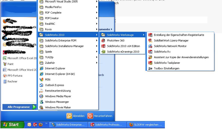

Hallo erstmal...
Gleich vorab; ich bin kein CAD User; sondern ein CAM'er!
Ich verarbeite in TopSolid'CAM Werkstückmodelle, welche in SolidWorks erstellt werden.
Leider bekomme ich Nennmass Modelle; ohne Toleranzen und weiteren fertigungsrelevanten Attributen.
Fertigungsentscheidend ist das SLDDRW.
Nun zu meiner Frage:
Habe ich in SolidWorks eine Möglichkeit SLDDRW Files miteinander zu vergleichen?
Ich kenne den Modellvergleich; der funktioniert eigentlich recht gut.
Da aber wie gesagt bei mir die SLDDRW's führend sind, möchte ich diese Files vergleichen können.
Alternative dazu wäre ein PDF-Vergleich.
Jedoch haben wir teilweise Probleme beim erzeugen unserer PDF's, kann da aber keine Detailangaben zu machen...
Besten Dank im Voraus für jeden Tipp!

Hallo Mulder,
im Office-Packet ist ein Draw-Vergleich enthalten (unter Utilities) s. Bild.
Das ist so wie mit dem Modellvergleich
MFG Robert Hess.

gibt´s das auch bei mir? Iwie find ich das nicht...

Näääää .... nich da, sondern hier:
In SolidWorks --> Extras --> Vergleichen --> DrawCompare

Das Teil vergleicht die Zeichnungen aber nur Pixelweise miteinander, es wird nicht irgendwie die tatsächliche Geometrie oder irgendwelche Werte verglichen.
Wenn du also z.B. in einer der beiden Zeichnungen eine View etwas verschiebst, dann hast du gleich 100% Abweichung- obwohl der Zeichnungsinhalt vom Sinn her immer noch unverändert ist- also Obacht.
