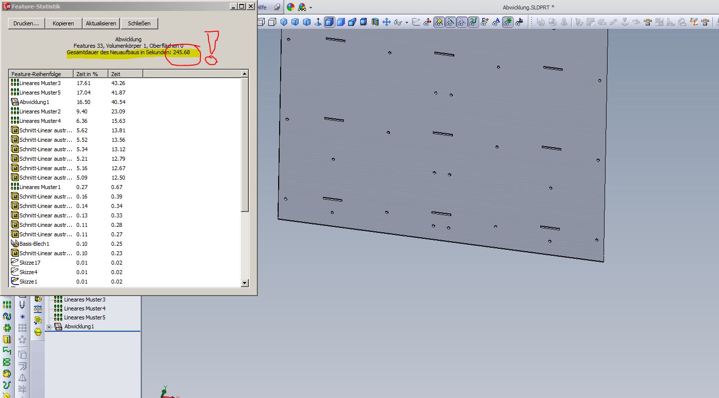

gibt es Ausstattungsmerkmale ( CPU, RAM, Harddisk, Grafik), die unbedingt für gute System-Leistung für Abwicklungen nötig sind ?
Wir haben eine CAD-WS mit Quad Core Q9650 3 GHz 12 MB Cache, 8 GB RAM, SolidState Harddisk und WIndows 7 x64, sowie NVIDIA Quadro 600. Das System ist ansich sehr schnell - aber - lediglich bei Erzeugung von Abwicklungen braucht der Rechner solange wie eine 5 Jahre alte "Gurke". Wir haben einen Datenbank ( Addin: TopsWorks) mit Festlegung von Biegeradien-Reduktion an SolidWorks angehängt.
Kann es evtl. an dieser liegen ?  Oder hätte mir emand einenTip wo wir mal prüfen/optimieren könnten ?

die langen Aufbauzeiten liegen nicht an SWXSolidWorks sondern am Bauteil !
Das Bauteil hat eine Featurestatistik von  245 sec also über 4Min
Das ist dem Aufbau geschuldet.
Jede Menge externe Referenzen , gesteppter Biegeradius usw.
Das müsste anders aufgebaut werden um da zeitlich was rauszuholen.
Grüße Andreas

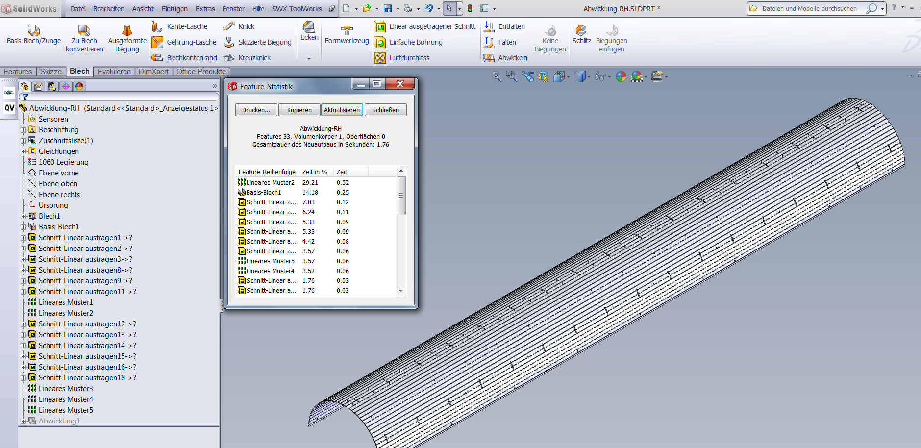

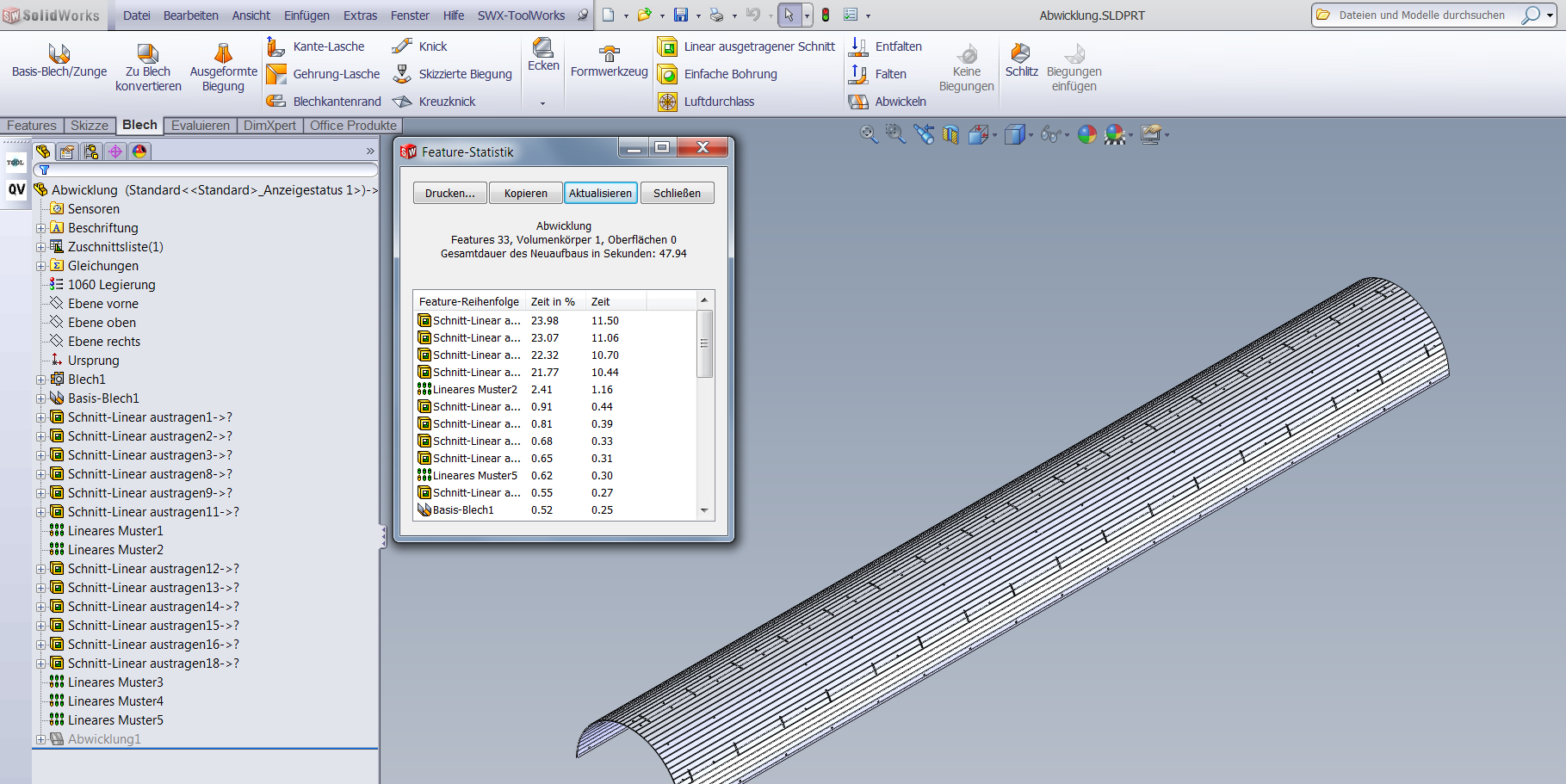

erstellt am: 12. Sep. 2011 23:50    Editieren oder löschen Sie diesen Beitrag!  <-- editieren / zitieren -->   Antwort mit Zitat in Fett Antwort mit kursivem Zitat    Unities abgeben: 1 Unity (wenig hilfreich, aber dennoch)2 Unities3 Unities4 Unities5 Unities6 Unities7 Unities8 Unities9 Unities10 Unities Nur für ulrichM 10 Unities + Antwort hilfreich
Hallo Ulrich,
hier mal Dein Modell featuremäßig gar nicht verändert, aber die Endbedingungen verändert und die Geometriemuster aktiviert.
Das ist auch schon nicht schlecht. Man wird es noch schneller hinbekommen (s. Bild 2), aber das ist abhängig von Randbedingungen.
Hier in Bild 2 darf halt kein Ausschnitt im Biegebereich enden.
Aber das ist ja nur eine Frage der Konstruktion und deren notwendigkeit.
