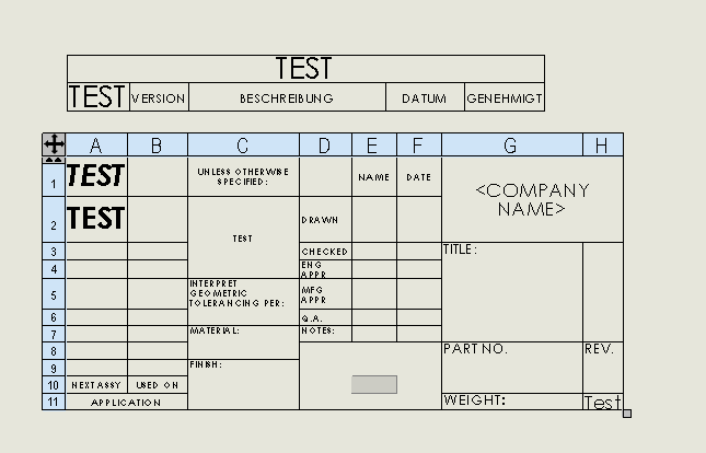

Hallo zusammen!
Eigentlich ganz simple Sache - Rahmenlinien einzelnen Zellen einer Tabelle (SolidWorks-Tabelle, keine Excel-Tabelle) ausblenden.
Es gibt aber kein Standard-Werzeug dafür und mit API kommt man auch nicht ran (zumindest mit dokumentierten). Dass das möglich ist zeigt die Standard-Tabellenvorlage für Schriftfeld.
Hat jemand eine Idee?
P.S. Ich habe herausgefunden, dass der Text in der Zelle mit XML-Befehlen formatiert wird. Wenn man Z.B. in die Zelle den Text
Code:
<FONT color=0x000000ff><FONT size=5 style=B><FONT style=I>TEST
eingibt, dann erscheint in der Zelle nur das Wort TEST, fett und rot formatiert und mit der Schriftgröße 5.
